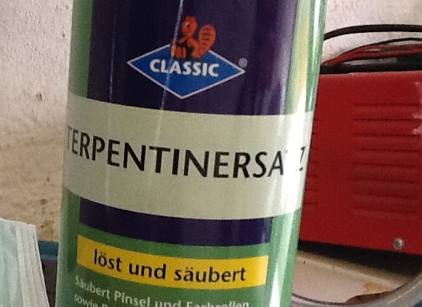

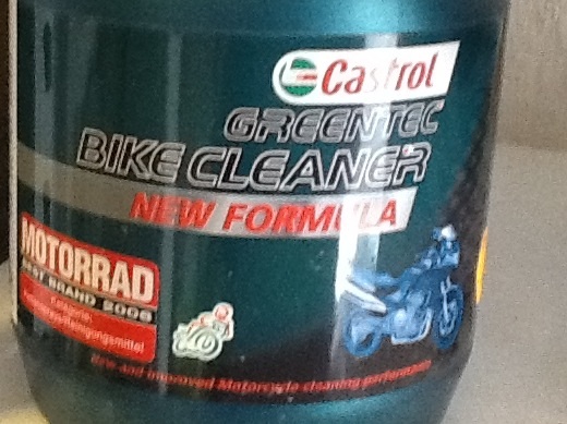

Alles was lackiert werden soll gründlich reinigen und von Kleberesten und sonstigem befreien.
Ich habe hierfür erst Terpentin Ersatz
genommen. Normales Benzin geht auch. Anschließend mit Greentec Bike Cleaner
nochmal sauber gewischt.

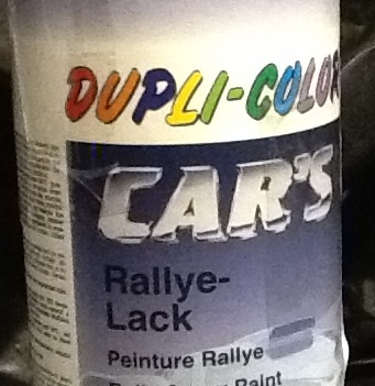

Zum Sprühen habe ich mir folgende Farbe gekauft.
Habe ein fertiges Sprühergebnis mit dieser Farbe bei meinem Schwager gesehen der bei seiner Z 1000 die Fender damit in Schwarz glänzend gemacht hat und war sehr erstaunt über das Ergebnis. Die Farbe gibt's beim Biber für 8,-€.

deine oberflächenbehandlung vorm lackieren ist, vorsichtig formuliert, nicht optimal 8)

wenn ich das richtig gelesen hab, hast du die teile vorm lakken mit diesem bike-cleaner behandelt.
eigentlich wischt man vorm lakieren mit silikonentferner drüber.
es schadet auch nicht vorm schleifen gründlich zu reinigen, da silikon oder fette ins material reingeschliffen werden.
es gibt hier im forum aber mindestens einen fachman der das richtig erklären kann.
....wobei es für mattscharz aus der dose wurscht ist. das ist eh das endstadium für die möhre :roll:

Nun ich habe die Teile mit dem Kram ja nicht massiert sondern lediglich abgewischt. Wie sich das mit anderen Farben verträgt kann ich nicht sagen.

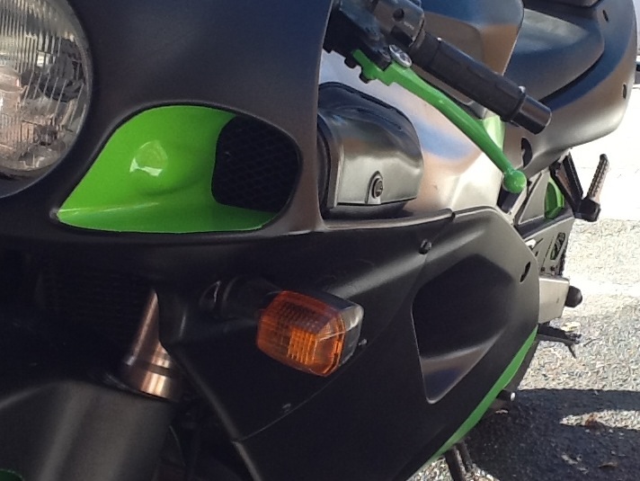

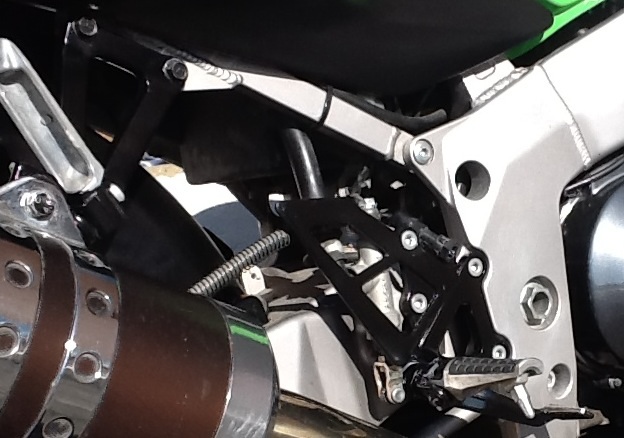

Die Sonne scheint, ich werde verrückt :)
Fürs erste mal kann es sich denke mal sehen lassen.
Fußrastenanlage Bremse

Front
Front

Ich glaube das du dir sehr viel mühe gegeben hast aber ich denke das du an der farbe auf der Rastenanlage vorne wie hinten nicht lange freude haben wirst, ebenso an Brems und Kupplungshebel. Wie hast du die vorbehandelt. Allu Lacken ist immer sone sache ich denke das wird schnell wieder runter rubbeln, platzen und ob das denn noch gut aussehen wird??? Aber dir muß es gefallen.
Ich weiß auch nicht wie dein alter Lacksatz vom zustand gewesen ist aber ob du dir damit einen gefallen getan hast.
Wie gesagt dir muß es gefallen .

Och menno,
Ich hoffe das hält nen bisschen länger. Hab's runtergeschliffen und lackiert. Hatte auch meine Bedenken aber dachte mir wenn's nicht hält oder in einem Jahr Kacke aussieht dann hol ich mir neue Brems u Kupplungshebel. Rastanlage wird schon schwierig. Aber in der Bucht gibt's die auch hin und wieder für nen Appel und nen Ei.
Immer positiv denken . :)
Beiträge: 5460
Re: Meine Lackierarbeiten
Die Hebel sind nach 3x mitm Handschuh anlangen schon pottig,
du hast die ja ernsthaft lackiert,
das haette ich nicht geglaubt,
wenn ichs nicht gesehen haette.
An dieser Stelle des Bikes haelt weder Eloxal noch Pulver noch Wassertransfer
noch sonst irgendwas.Und Lack ist in der Aufzaehlung noch das schwaechste Glied.
Schade um die Arbeit und die Zeit fuer die Hebel.
Wo er recht hat...
Die Rastenanlage kannst auch einfach pulvern lassen. Dann geht das auch.
Eloxierte Hebel halten noch am längsten und die gibts für rund 30€ aus China :mrgreen:

Es ist einfach Schade um jedes mit Sprayflasche, besonders auf diese Art und Weise behandeltes ZXR Verkleidungsteil.
Mir gefällt sie überhaupt nicht.

Lackier ja auch bis jetzt nur mit der Dose, muss aber auch sagen meins isses nich.
Nehm nen Richtigen Lack, kein billig Zeugs. Das Hebt besser, is von der Qualität gut und lässt sich mit dem Richitgen Sprühkopf auch schön verarbeiten.
Hab für ne Dose 2K Klarlack 18€ gezahlt aber das wars auch wert.
Grundfarben ebenfalls Schwarz Matt 3,80. Das zeug wirkt wie glanz ausser Pistole und hebt die nächsten 120 Spritverschütter auch aufm Tank.
Aber hey muss dir gefallen und wenns das macht passts ja.
Nächstes mal würd ich beim abkleben aber zumindest Isolierband nehmen. Bekommst schön scharfe kanten hin und unterlaufen tut auch nichts.
Beiträge: 5773
Schade ums geld. Das sieht nicht gut aus...
Fleckiger farbverlauf oder zu wenig klarlack!?
Leider werden deine lackierten aluteile spätestens im juli abplatzen/abrubbeln.
Da hilft nur polieren oder eloxieren pulvern.
Sorry so gar nicht mein fall....
