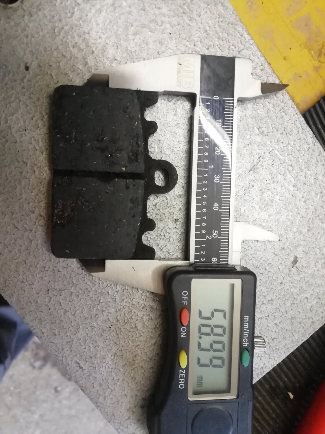

Hmm, nun gut - so wirklich bringt mich das bisher leider auch noch nicht weiter......theoretisch könnten ja auch bereits ZXR750 Sättel bei mir verbaut sein.
Hat jemand zufällig das Maß der Beläge, bzw. alte oder neue rumliegen zum ausmessen?
Dann wüsste ich zumindest etwas besser wonach ich suchen muss.
Hier ein Bild von meinen Belägen (und Nein, die werden so nicht gefahren, und auch für die unschönen Schrauben möchte ich mich entschuldigen - Titan wird es nicht, aber es wird schöner werden. Fange wie gesagt gerade erst an mit dem Projekt ;-))
Gruß Christian

Ok, hab es gerade gefunden.....sind für die 400er.
Die 750 sind 69,7 lang.
