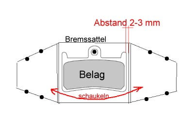

Ob's dafür eine How To Anleitung gibt, weiß ich jetzt nicht auswendig. Kannst ja selber mal die Suchfunktion bedienen.
Ansonsten: Nein, das Rad muss nicht raus. Einfach Sattelschrauben raus und den Sattel dann nach hinten abziehen.
Falls er dann noch ganz an der Felge vorbeigeht, den Sattel etwas verkanten, damit die Beläge etwas zurückgedrückt werden und spätestens dann läßt er sich leicht nach außen geneigt von der Scheibe runterziehen.
Aber Vorsicht! Nicht zu sehr verkanten, denn sonst können zwei Dinge passieren.
1. Die dreckigen und verkrusteten Kolben werden durch die Dichtringe durchgedrückt, wodurch diese leiden!
2. Die Kolben haben innen so einen Stöpsel (weiß zum Teufel nicht, wie der genau heißt) drin, der über die Kolbenkante übersteht und den Bremsbelag vom Kolben trennt. Dieser Hitzeabschirmstöpsel gewährleistet, dass sich die Hitze der Bremsbeläge im Extremeinsatz nicht direkt auf die Kolben überträgt und im schlimmsten Fall die Bremse durchfällt.
Problem ist dabei nämlich, dass dieser Hitzeschutzstöpsel aus sehr brüchigem Material ist und ganz leicht die Kanten abbrechen.
Wenn der Sattel runter ist, die Beläge ausbauen. Sollte kein Problem sind. Stift raus, aber dabei darauf achten, wie er drin war und wie der Sicherungssplint gesteckt war.
Anschließen den Sattel benibel sauber reinigen. Vor allem die Kolben von dem Dreck befreien bis sie wieder blitzen. Denn die werden dann komplett (bis auf vielleicht ein oder zwei Millimeter) zurückgedrückt.
Die Kolben vorher vielleicht noch einen oder zwei Millimeter herauspumpen, damit kein Schmutzrand überbleibt, der dann wieder unter die Dichtringe geschoben wird.
Warmes Spülmittelwasser und eine Zahnbürste sollten ihren Dienst hierbei gut tun.
Auch die Anstoßflächen oben und unten (wo die Beläge mit den Kanten aufliegen) noch penibel reinigen, damit sie wieder sauber hin und her gleiten können.
Beim anschließenden Zurückdrücken der (blitzsauberen) Kolben wegen der Brüchigkeit der Hitzeschutzstöpsel ganz vorsichtig vorgehen, sonst sind die Schnell hinüber!
Falls kein Rückstellwerkzeug für die Kolben zur Verfügung steht, würde ich die alten Beläge noch einmal hierfür einbauen, da diese am besten und auch flach auf den Kolben aufliegen.
Anschließen vorsichtig und mit Bedacht einen Schlitzschraubendreher dazwischen und langsam hebeln und den Schraubezieher drehen, bis die Klinge quer steht. Soweit erforderlich einen größeren Schraubendreher nehmen und noch einmal weiter drücken.
Hierfür eignet sich aber auch der Griff einer normalen Beißzange ganz gut, da diese flach und breit zugleich sind.
Aber wie gesagt, immer darauf achten, dass die Beläge nicht verkanten und die Stöpsel abbröseln.
Anschließend neue Beläge rein und die Sache ist gut!

Ich denke ich muss wohl erst den einen Bremsattel abmachen beläge raus Kolben zurückdrücken etwas kupferpasste an die bekannten Stellen, ..........

Aber da hätte ich gleich mal eine Frage an Dich als Racing Spezialisten. Braucht man die Dinger wirklich bzw. gehts auch ohne? Hat da Kawa damals einfach mal eine technische Finesse ausprobiert und später aus Kostengründen wieder weg gelassen, weil verzichtbar?
Denn die 7er, sowie etliche andere Sättel, die ich schon gesehen habe, haben die Dinger gar nicht drin.
Ich hab die Isolatoren nämlich am hinteren Sattel meiner alten J bereits entfernt, weil sie schon dermaßen schief und zerwerkelt waren, dass die Beläge nie mehr plan auf die Scheibe gepresst worden wären. Jetzt liegen die Kolben absolut gerade auf den Belägen auf und damit auch die Beläge auf der Scheibe.
Ich persönlich meine, dass es vor allem an der hinteren Scheibe kein Problem sein sollte und wäre sogar geneigt, diese auch an den vorderen Sätteln zu entfernen, sofern sie wirklich richtig defekt wären.
Ich schätze, dass diese Isolatoren höchstens bei Extrembeanspruchung im Rennbetrieb wirklich von Vorteil sind, im normalen Straßenbetrieb aber eher verzichtbar.
Ideal können die Dinger nicht sein, denn von insgesamt 10 verschiedenen ZXR-Sätteln, die ich bisher in der Hand hatte, war kaum ein Kolben dabei, bei dem man nicht schon mit bloßem Auge gesehen hätte, dass die Isolatoren bereits schief sind. Selbst wenn die Kanten noch unversehrt waren.
Vielleicht kommen gerade davon die immer wieder beschriebenen Probleme mit Quietschen und Rubbeln, wie es oft beschrieben wird.
Was meint Ihr?

Die Isolatoren sollten dran bleiben.
Die Ursache liegt in der Konstruktion der Kolben. An der ZXR sind Kolben verbaut, die nach aussen hin geschlossen sind = maximale Fläche um Hitze aufzunehmen und an die Flüssigkeit weiter zu leiten. Um die Hitze zu "Entkoppeln" hat man die Isolatoren angebracht.
An Bremsanlagen anderer Hersteller, oder eben nach der ZXR Ära, hat man hingegen Kolben verwendet, die nach aussen hohl sind. Somit ist die Fläche zum Wärmetransport reduziert, der Weg der Hitze weiter bis zur Flüssigkeit. Die Bremsflüssigkeit altert nicht so schnell, wird nicht so beansprucht und kommt in der Konsequenz auch erst später an ihre Grenzen.
Man sollte die Hitzeentwicklung im Straßenbetrieb nicht unterschätzen - Gewicht des Straßenfahrzeugs, ggfs. 2-Mann Betrieb, erreichbare Geschwindigkeiten liegen ggfs. auch höher (Autobahn), Fahrzustände wie Gefälle etc. kommen noch hinzu. Ausser bei Fahrten mit hoher Geschwindigkeit, wird die Bremse im Straßenbetrieb auch weniger gekühlt, als auf der Renne.

wo wir beim Thema sind, hab da auch was festgestellt letztens und hab etwas Angst was falsch gemacht zu haben.
Hab Stahlflex verbaut und die Sättel/Kolben mit neuen Dichtungen versehen, natürlich auch sauber geputzt vor dem Einbau der Dichtungen.
Nun ist mir aufgefallen das vorne links beim Schieben und kurzem Bremsen betätigen etwas klackt. Zuerst dachte ich Bremssattel locker..
Nun hab ich aber festegestellt, das die Kolben teilweise weiter zurück gingen wie der Bremsbelag und zwischen Scheibe und Kolben dann hin und her wackeln. Spiel von ungefähr 1-2mm zwischen Kolben und Bremsbelag. Und ungefähr 2-3mm wo der Bremsbelag "schaukelt", was dieses Klacken dann von sich gibt.
Der Bolzen Sicherungsclip etc alles verbaut wie es zuvor war. Aber immer mal wieder fällt mir dieses klacken auf wo die Bremsbeläge nicht anliegen und etwas übertrieben gesagt "baumeln"
Bremswirkung usw ist nichts zu merken, alles funktioniert eigentlich einwandfrei. Die Kolben laufen auch schön gleichmäßig.
Hab ich irgendwas falsch gemacht oder ist das normal?
Hier ein Bild zur Veranschaulichung was ich meine:

Federbleche verbauen,aber ganz gehts damit auch nicht weg.

@Benny:
Lass mich raten: Lucas-Beläge?
Genau das von Dir beschriebene Problem hat mir einen Satz EBC-Wave-Bremsscheiben gekillt! Geklacker und Vibrationen/Gerubbel zum Abwinken...
Die Dinger sind bei mir Geschichte!
Egal welches Bike ich zukünftig auch fahre: Mit Lucas bestücke ich nichtmal mehr mein Fahrrad!
Ich hab dann erst auf Grimeca und später auf Originale umgerüstet - KEINE PROBLEME MEHR!

Re: Bremssattel ausbauen, muss das Rad raus??
genau die Tobi, Lucas Sinter Metal Beläge.
Bremsscheiben selber sind auch TRW-Lucas, von der Abnutzung siet ca 5000km nicht wirklich was zu sehen, war eigentlich recht zufrieden damit.
Kann sein das sie auch vorher schon geklackert haben, nur ist es mir nie wirklich aufgefallen (lauter Helm).
Kann da etwas passieren oder kann ich noch paar km fahren?
Dann wechsel ich die bei Zeiten aus...
Grüße und Danke für die schnelle antwort.
