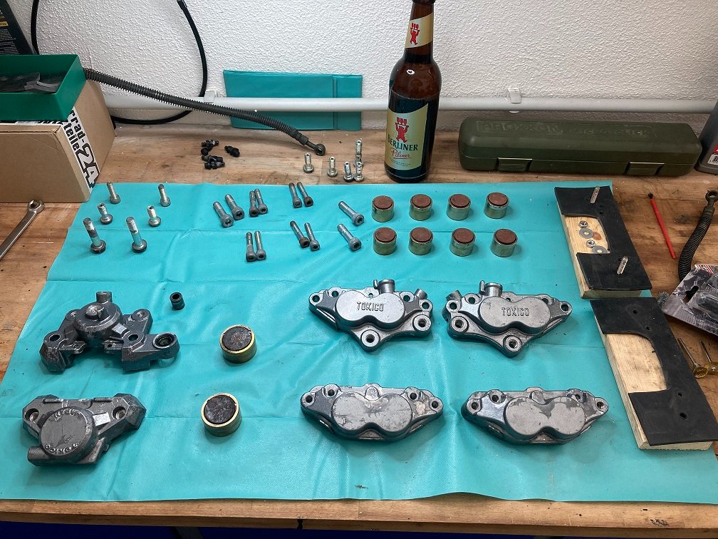

So, fast kann die Saison starten. Bremssättel sind gereinigt, alles neu abgedichtet und am Wochenende soll die "Endmontage" erfolgen.
Leider haben mir die Entlüftungsschrauben der Bremssättel einen Strich durch die Rechnung gemacht. Standen bei Louis online so drin von Stahlbus für die ZXR 750L, war in der Filiale und die haben mir die Dinger verkauft, aber die passen nicht. Also nochmal online alles eingegeben, aber ich finde keine anderen... Hat von euch einer die Stahlbus-Schrauben drin? Ansonsten geb ich die nicht aufgerissenen Packungen zurück und bleibe bei der Serie...
Gruß!

Hab gerade den Fehler zum Thema Stahlbus Entlüftungsschrauben gefunden, glaube ich:
Bei Louis stehen für die ZXR750 nur die M8x1,25x16 drin und man kann nichts auswählen.
Für die ZX7R wiederum kann man wählen zwischen Nissin-Sättel vorn (M8x1,25x16) und Tokico-Sättel hinten(M7x1,0x16).
Und die Tokico sollten dann die richtigen sein. Hab M7er drin. Dann muss ich da heut nochmal hin und umtauschen. :wut:
