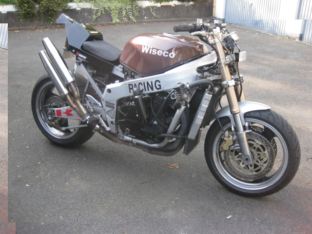

So sieht das Teil aus.
So schauts aus
So schauts aus
Re: Upside Down Gabel eintragen lassen
ich behaupte auch mal das (außer unserem Tie) das wohl auch den wenigsten auffällt, wenn´s gut gemacht ist.
sehe ich da etwa noch die 310-er Scheiben dran?
lustig: Stahlflex bis zum Verteiler, und ab da wieder die alten Leitungen.

Friese hat geschrieben:Moin,
ich kann einen H2 Streetfighter günstig erwerben. Es ist eine ZX 9 R Gabel verbaut die nicht eingetragen ist. Wie Stressig ist das, das teil eintragen zu lassen? Hat da einer Erfahrung?
Aber nochmal zu der 9er Gabel. Ich würde die ausbauen und ne Gabel vonner J oder ner L einbauen. Die 9er Gabel ist, wie auch auf dem Bild zu ergenen, sehr lang. Hat schon fast Schedengabelcharakter. Die der J und L sind fast so lang wie die der H und haben mein ich den selben durchmesser wie die 9er. Sollte also Plug an Play passen ( Anmerkung Durchmesser der J Gabel 52mm)
