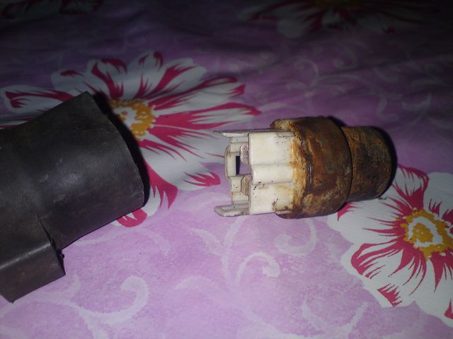

So liebe kawa Gemeinde !!!
Habe die Möhre heute zerlegt. habe ein Kabel gefunden welches zusammen gesteckt war diese hatten die farbenkombi
stecker 1 Gelb/Schwarz gegenstück Grün/Weiss Bin ich dort Richtig ? Den Seitenständer Schalter habe ich bestellt. auch mein anderes Problem konnte ich lösen schuld am versagen des fernlicht war ein defektes Relais da in dem Gummi mantel bis oben hin wasser stand. habe das andere Relais kurz mit diesem getauscht und siehe da Fernlicht geht. werde Bilder vom relais mal Posten eventuell hilft es anderen mal.
so dann warte ich mal auf eure Antworten.

Frecker
Re: Hallo und Hilfe !!!!
So hier das Relais.
- Relais
- k-DSC00736.JPG (38.2 KiB) 5766 mal betrachtet
so ein relais hatte ich auch mal!
hab eines von einem auto genommen,geht auch....vom schrottplatz,ich glaub von vw,ist aber ansonsten egal,denke ich.
so,schnell heck und tank demontiert
Fernlichtrelais ist von Audi: 443951253K
Abblendlicht: Hella 4RA-007791-01
müsste das hier sein:
http://www.teilesuche24.de/hella/relais ... a007791011
denke es gehen auch andere.
