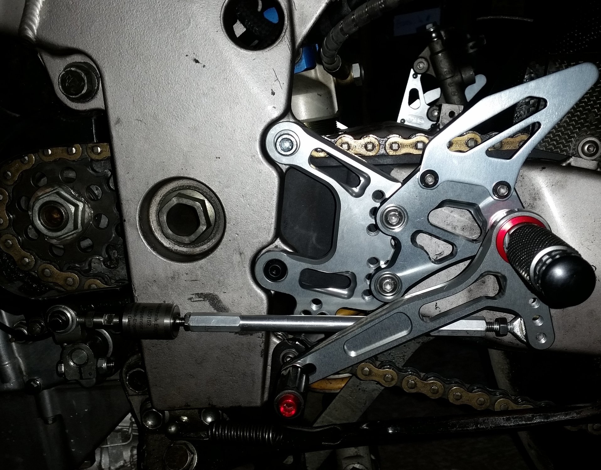

Was mache ich falsch?
Hilfe!
Hilfe!

Re: Umgekehrte Schaltung bzw. GP-Schaltung (GP-Shift)
Dreh das Ding um 180° damit die Öse nach außen steht
ich denke das war ironischDrachenreiter hat geschrieben: ↑26 Sep 2025 20:07Dreh das Ding um 180° damit die Öse nach außen steht
Also bei meiner ZXR kann ich den Hebel einfach um 180 Grad drehen. Team Superrider/Windy hat recht....
Es ist auch genügend Platz vorhanden.
....ja ist dreckig

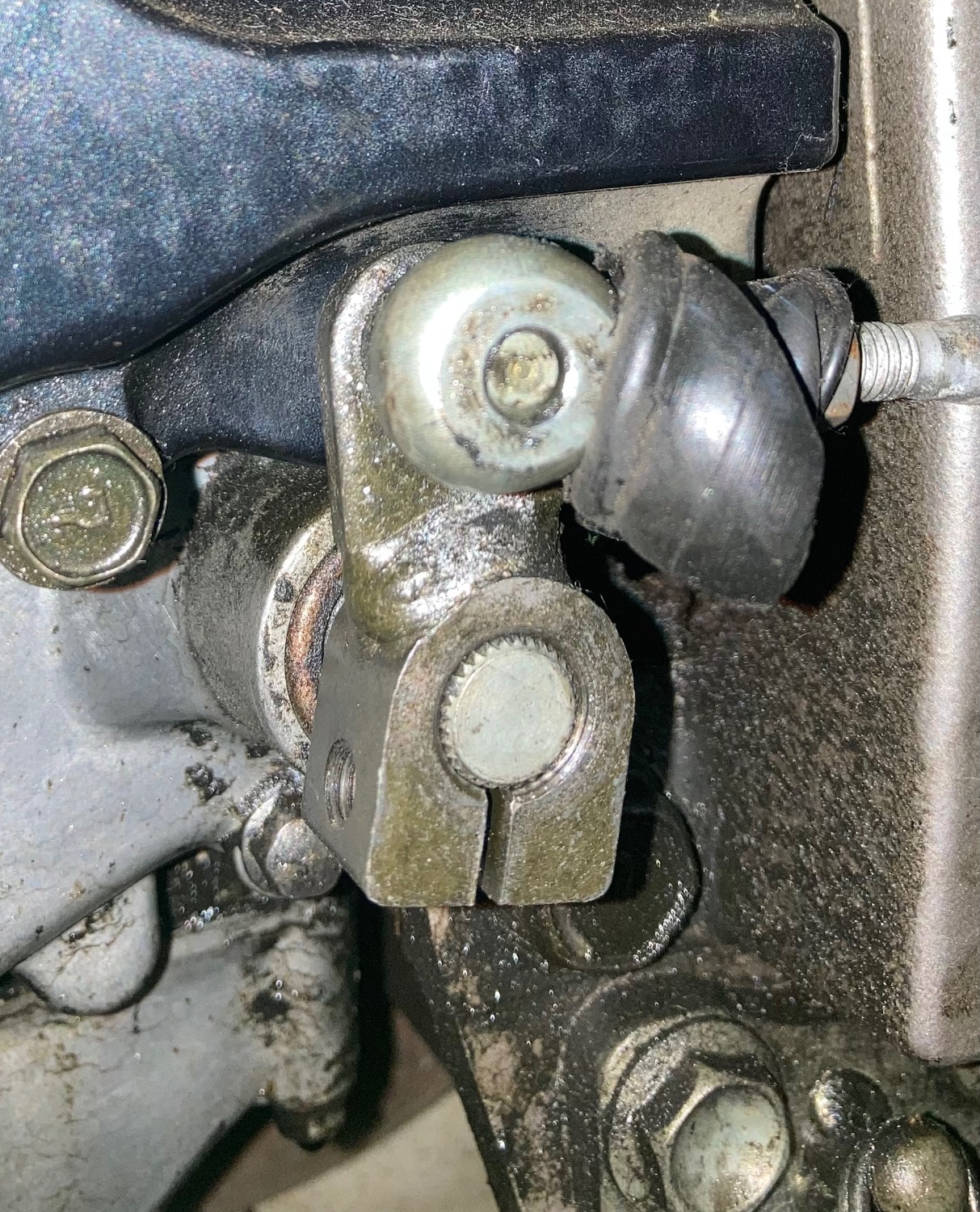

Ich klink mich hier kurz mal ein:
Bei meiner Lila Pause fahr ich auch umgekehrte Schaltung, da ist der Mitnehmer auch einfach nur umgedreht.
Hab zwar keine aktuelle Erinnerung, weil des Mädel seit 1,5 Jahren abgedeckt rum steht, aber mir ist nie aufgefallen, das da ein super duper Spezialmitnehmer verbaut is - alles umgedrehter original

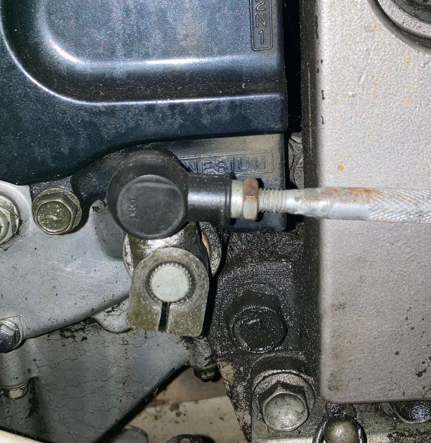

Und - nachdem ich grad mal Bilder durchforstet hab - so hab ich nen auch dran.Drachenreiter hat geschrieben: ↑26 Sep 2025 20:07Dreh das Ding um 180° damit die Öse nach außen steht
Quasi auf dem Kopf und dann noch gedreht. Das aber mehr deswegen, das der Schaltautomat Platz zum Rahmen bekam.
Das ausgeschnittene Loch in der Ritzelabdeckung spielt dafür keine Rolle.
