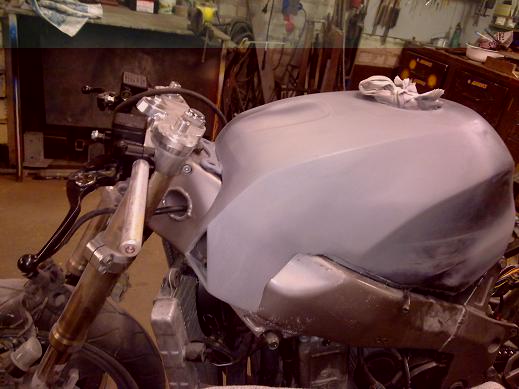

Hab mein erstes ziel erreicht, bin endlich fertig mit mein Tank fehlt nur noch der rest :D

Sehr Geil! :respekt:

Den rest muss mein Lacker machen :mrgreen:
Hier noch ein besseres Bild.

alle achtung das vorderteiel muss ich noch machen :prost:

Hat einer noch gute vorschläge für den Ausgleichsbehälter??
Warte lass ich kann das, Oh kaputt...
Re: So klappe die erste! Mein erster Fighterumbau!
Frag mal den 3/4L Fan .
War mit der Grünen letztes Jahr in der Fighters.
Schöne Lösung.

Ja die Bilder hab ich gesehen sehr schönes moppi! :respekt:
Da haste dir aber mühe gegeben mit dem Tank. :prost:
Schöne lösung mit der Luftzufuhr gefällt mir richtig gut...weiter so :respekt:

Der Tank ist echt lecker :prost:
matthi83 hat geschrieben:Hat einer noch gute vorschläge für den Ausgleichsbehälter??
hab da noch ien Schickesteil liegen. Ich mach mal die Tage Bilder ;-)

Das wäre super, hätte noch ne Feldflsche vom Bund da, aber das ist nicht so was ich will.
Alternative wäre dann ne Alu-Sprühflasche, wenn die denn genug Volumen hat ....
:arrow: :arrow: Shop
Beiträge: 7049
das Volumen wird scheinbar überschätzt.
Habe bei mir (H2) eine kleine Kunststoffflasche (geiles Wort, Doppel st und 3 f) mit geschätzten 200ml max quasi unsichtbar rechts neben der Batterie verbaut. Allerdings ist da auch noch nie Flüssigkeit rein gepumpt worden, da der Motor ohne Verkleidung wohl deutlich kühler läuft. Lüfter wird bei Bedarf über Kippschalter aktiviert.
Will sagen - 750ml oder gar 1 Liter sind sicherlich ausreichend, weniger geht m. E. auch. Wieviel geht eigentlich in den Ori Behälter hinein?

Viel mehr wie ein Liter ist da nicht drinne. Denke ich :roll:

hab einen ausgleichsbehälter mit 300ml.
hat die letzten jahre immer gereicht 8)
jou mach auf der anderen Seite auch so ne Hutze auf den Tank und pack ihn da rein :wink:
Catweazle hat geschrieben:
-genau mein Gedanke.
wenn man da noch beidseitig ein Gitter einbaut, sieht man nicht mehr was dahinter ist (bzw. nicht ist).

Nee sie hatte vorher nur einen Lufteinlass und daher bekommt sie auch nur einen!
Mir gefällt das mit einem einlass!

Ich hab bei meinem Ausgleichsbehälter gut 200ml.
Aber weniger dürfte es nicht mehr sein.

Terrini hat geschrieben:Wieviel geht eigentlich in den Ori Behälter hinein?
L/M hat etwa 380ml bis Full-Strich, 650ml maximal (bis zum Deckel voll).

Ich weiß wieder warum ich Strassenbauer geworden bin, weil ich bei der ganzen gfk scheiße ausrasten könnt!!
Zum glück hat mir mein alter arbeits kollege und guter Freund aus der scheiße geholfen und jetzt ist mein Heck fast fertig nur noch am Tank Schön machen und dann ist gut :D
Eine schöne Lampenmaske hab ich mir auch schon ausgesucht :)

nimm doch nen kleinen behälter aus dem modellbau und versteck den im heck oder so

In mein Heck ist schon der Sicherungskasten und das Steuerteil und die anderen kleinen teilchen :)
