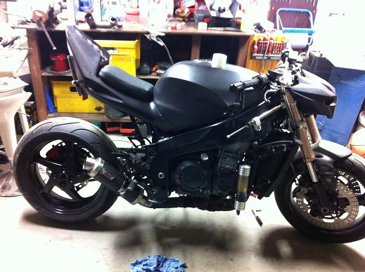

So klappe die erste! Mein erster Fighterumbau!
Re: So klappe die erste! Mein erster Fighterumbau!
ISt das nicht die originale der VFR?
Räusper...
Wenn man ne Einarmschwinge einbaut, braucht man auch die zugehörigen Teile sowie die Felge. Und die sieht bei Honda nunmal so aus...

Das ist die Originale VfR 800 rc 46. Ne Pkw Felge bekommst du auch eingetragen!

Ein wirklich schickes Töff! :respekt: So könnte ich mir meine Gerhard auch vorstellen. Aber die Umbaukosten...das bekomme ich zur Zeit nicht gebacken... :x

So Weil ich jetzt schon in den kurven mit die Töpfe schleife mussten sie erstmal schnell unters Heck bis ich mir was besseres überlegt hab.

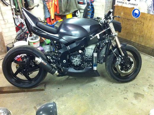

Hab mal noch ein paar kleine sachen geändert :rasta:
Blinker ab ins Heck
Blinker ab ins Heck
Blinker ab ins Heck
Blinker ab ins Heck
Auspuff endlich etwas Dezenter

Auch die Blinker-Idee find ich gut. Ich hoffe nur, daß sie nicht vom Kennzeichen verdeckt werden und der Mindestabstand eingehalten ist. Sonst sehe ich da langfristig ein HU-Problem!
(Soll nur ein Hinweis sein und keinesfalls das Ergebnis schmälern!!!)

Nee Nee ist alles im grünen Bereich!
Ich darf ja meinen TÜVer nicht verärgern :prost:

geile Arbeit! :respekt:
ESD passt jetzt auch perfekt!
Bin nun wirklich kein Fighter Fan aber der Hocker ist echt gut. :respekt:

Ich finde die Schwinge ist der Hammer!!! Echt genial!!!
Würd mir für meinen Fighter auch gut gefallen!!!

ich hatte die Blinker so und habe das net durch den TÜV bekommen :?, gut, dein Kennzeichen sitzt enger dran

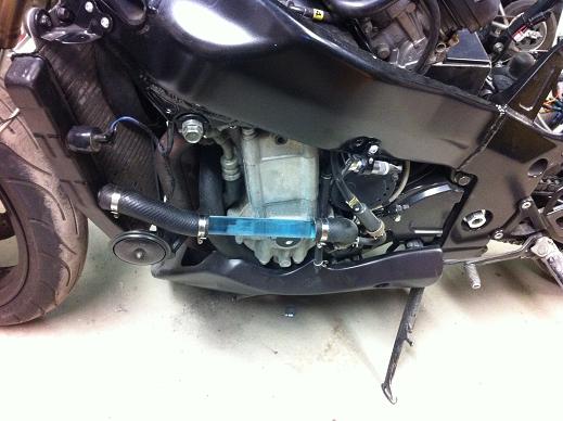

Was ist das für material beim Kühlwasserrohr :?: Coole Idee 8)

Das mit dem Rohr hab ich mir hier im Forum abgeguckt, vom 3/4L Fan! Ist ein Polycarbonat rohr.
Das mit dem 8mm war schon richtig und gut!
War aber eine scheiß arbeit mit dem Dremel!!!

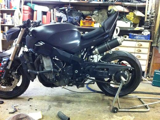

Lenkungsdämpfer hängt falsch. Mag ja für die Optik Ok sein der Rahmenlinie zu folgen, technisch sollte die Schelle an der Gabel runter. Gerade Linie wählen, keine Diagonale.
