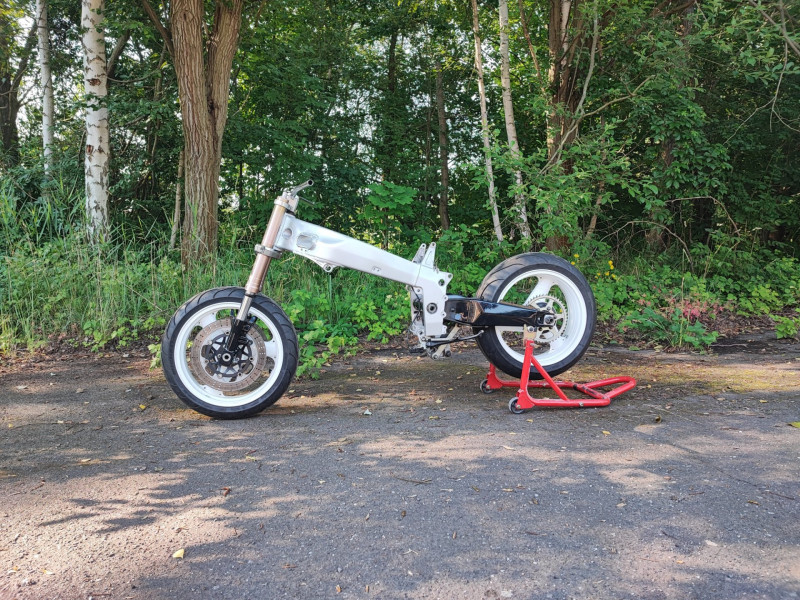

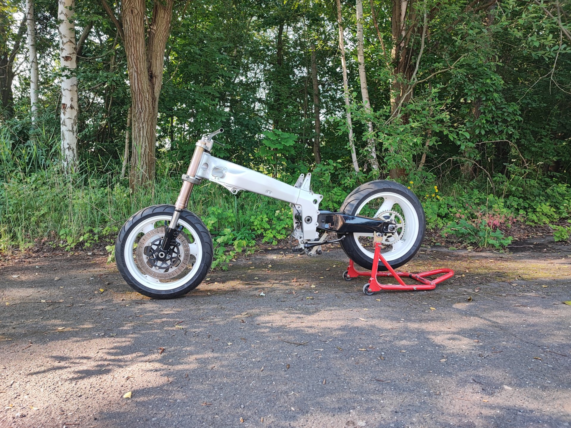

Rolling Chassis
Rolling Chassis

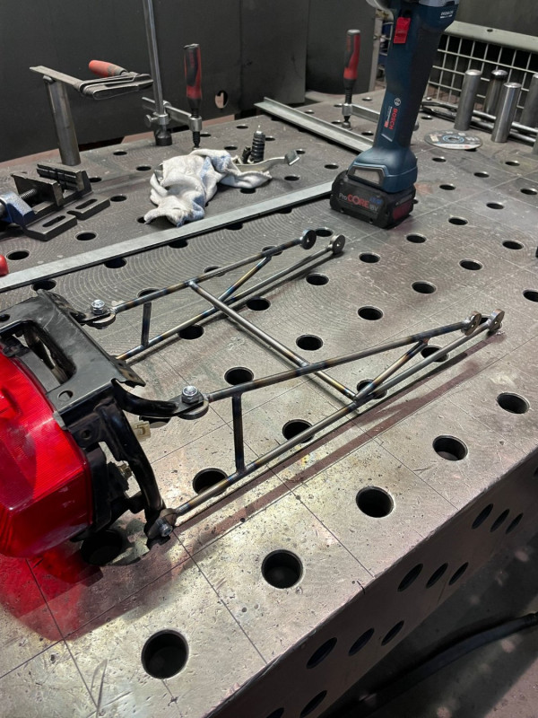

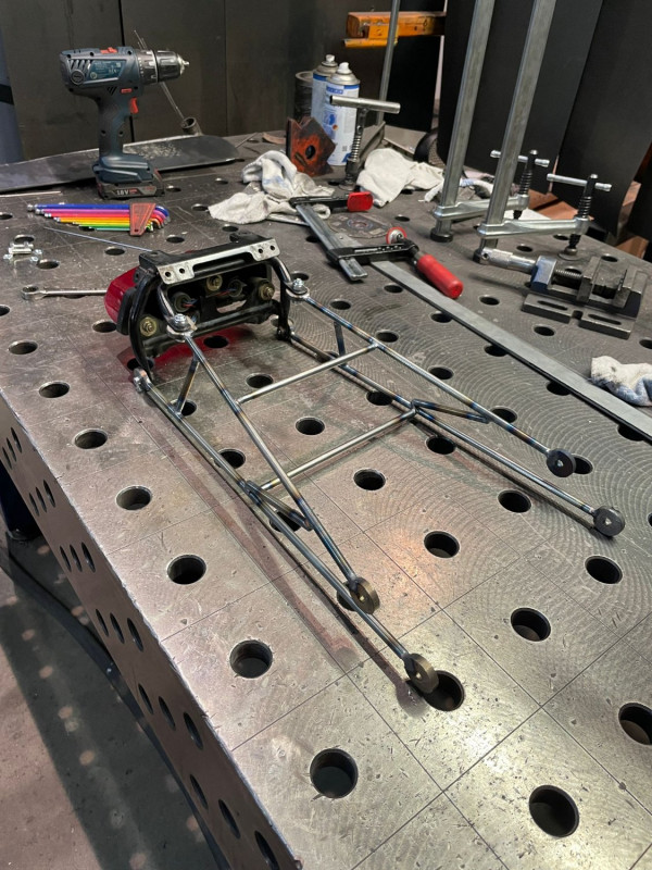

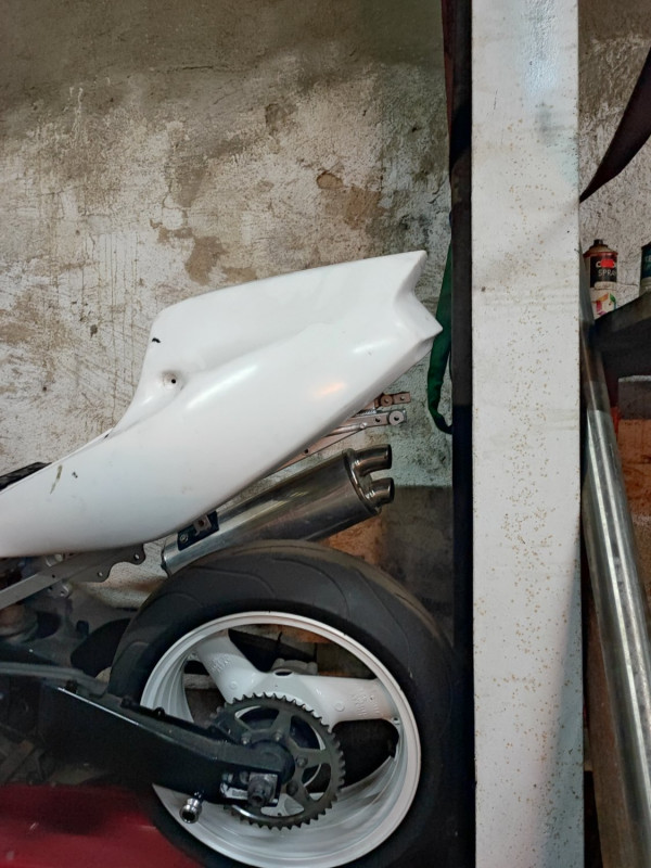

Ziel ist bei dem Bike eine Art Rennreplika für die Straße zu erschaffen, alles legal mit TÜV usw... Also hab ich erstmal ein Rennheck gekauft und angebaut welches natürlich mit dem Original Heckrahmen nicht passt.. man sieht deutlich den Überstand vom Heckrahmen :oo:

Ja genau, ich trage das Heck darüber ein...alles schon geklärt mit meinem TÜVer

Also alles Schweißarbeiten die hier beim Umbau zu sehen sind, sind nicht von mir 😀

Berechtigte Frage :D ich hab in meinem Lager tatsächlich noch einen gekürzten Soziusheckrahmen aber ich hatte Bock etwas anderes zu bauen und mein Kumpel hat auch ständig Bock irgendwas zu schweißen 🤣🤣

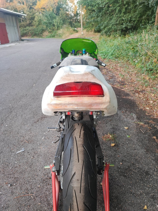

Guten Abend

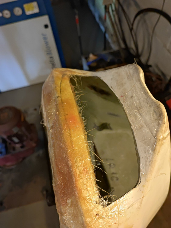

Fertig eingebaut, nur noch die Linie bissl nachschleifen
Wer zuviel wegschneidet, muss nachlaminieren

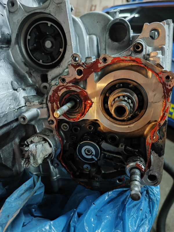

Der Motor gehört nicht zu dem Bike sondern war ein ATM, also habe ich mir diesen direkt mal zur Brust genommen. Der Motor lag schon ein paar Jahre auf meiner Werkbank, also erstmal Öl raus und alles abschrauben.
Das erste was ich entfernt habe war der seitliche Deckel hinterm Ritzel..bekannte Schwachstelle der ZXR.. eine Schraube fehlte, die andere war rund. Das spricht natürlich nicht für einen gut gewarteten Motor..naja den Rest seht selbst
Soviel Pfusch habe ich auch noch nicht gesehen

Alter Schwede, da ist ja gut was drauf. Ansonsten ist der Motor ja auch nicht so hübsch. Einmal dick silber lackiert :kratz:

Das war dann für mich auch noch ein Grund mehr gleich noch die Ölwanne abzuschrauben und gleich mal im Ölsieb eine Grundreinigung vorzunehmen, man weiß ja nie wieviel Dichtmasse da noch drin klebt.

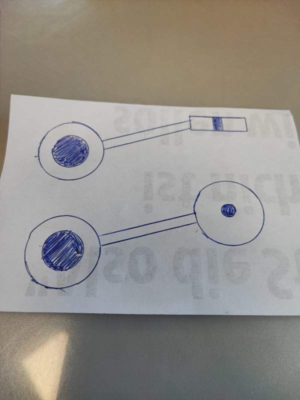

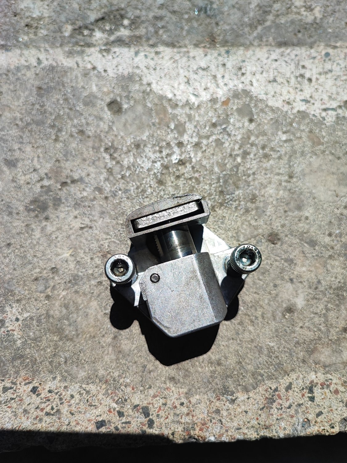

Nach dem öffnen der Ölwanne hab ich direkt mal mit der Kamera den ganzen Motor durchgeschaut ob ich irgendwelche auffälligen Stellen finde, war soweit alles ganz gut bis auf ein Bauteil was augenscheinlich einen Riss hatte und welches ich nicht zuordnen konnte.
Das Bauteil sitzt hinter der Kupplung also musst ich demzufolge die Kupplung auseinander bauen
Als ich dann sah was vor mir lag war ich erstmal ein bisschen genervt 🤣 es war der Lima Kettenspanner und der hatte auf der Druckplatte einen Riss..
Leider gab es das als Ersatzteil nirgends zu finden und auch keine Teilenummer ...oder ich war zu blöd es zu suchen.
Naja jedenfalls hab ich mir einen gebrauchten bestellt und zugleich noch die dazugehörige Kette neu gemacht...den Unterschied in der Spannung merkte man deutlich

Das Teil ist der Spanner der Ölpumpen bzw. Anlasserkette.
