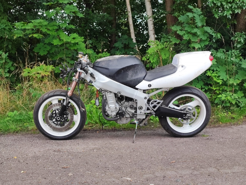

Ziel ist bei dem Bike eine Art Rennreplika für die Straße zu erschaffen, alles legal mit TÜV usw... Also hab ich erstmal ein Rennheck gekauft und angebaut welches natürlich mit dem Original Heckrahmen nicht passt.. man sieht deutlich den Überstand vom Heckrahmen :oo:

Walnussbaer hat geschrieben:
02 Okt 2025 11:57
Ja genau, ich trage das Heck darüber ein...alles schon geklärt mit meinem TÜVer

Guten Abend
Also alles Schweißarbeiten die hier beim Umbau zu sehen sind, sind nicht von mir 😀

04 Okt 2025 18:42
Berechtigte Frage :D ich hab in meinem Lager tatsächlich noch einen gekürzten Soziusheckrahmen aber ich hatte Bock etwas anderes zu bauen und mein Kumpel hat auch ständig Bock irgendwas zu schweißen 🤣🤣

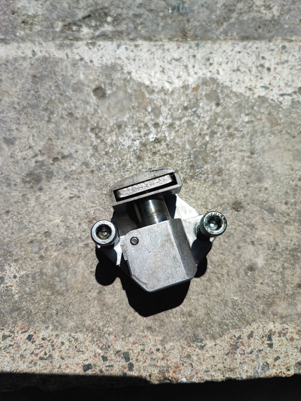

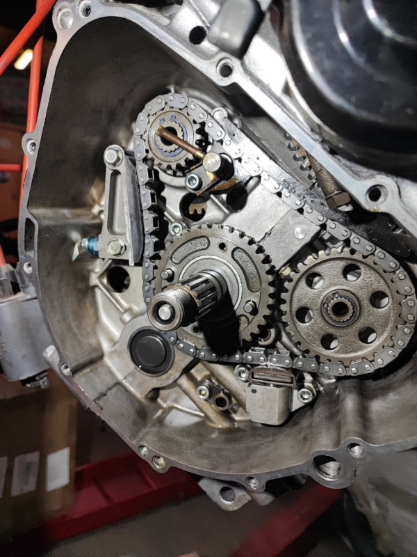

Nach dem öffnen der Ölwanne hab ich direkt mal mit der Kamera den ganzen Motor durchgeschaut ob ich irgendwelche auffälligen Stellen finde, war soweit alles ganz gut bis auf ein Bauteil was augenscheinlich einen Riss hatte und welches ich nicht zuordnen konnte.
Das Bauteil sitzt hinter der Kupplung also musst ich demzufolge die Kupplung auseinander bauen
Als ich dann sah was vor mir lag war ich erstmal ein bisschen genervt 🤣 es war der Lima Kettenspanner und der hatte auf der Druckplatte einen Riss..
Leider gab es das als Ersatzteil nirgends zu finden und auch keine Teilenummer ...oder ich war zu blöd es zu suchen.
Naja jedenfalls hab ich mir einen gebrauchten bestellt und zugleich noch die dazugehörige Kette neu gemacht...den Unterschied in der Spannung merkte man deutlich

17 Okt 2025 12:02
Das Teil ist der Spanner der Ölpumpen bzw. Anlasserkette.
https://www.ronayers.com/oemparts/p/kaw ... ioner-assy
https://www.google.com/search?sca_esv=8 ... 80&dpr=1.5
Danke Windy für die schnelle Antwort

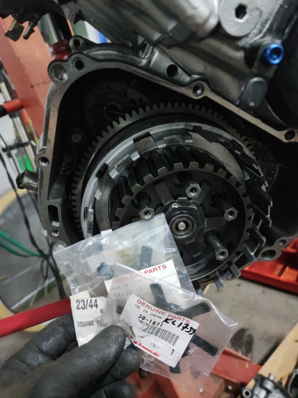

Ich hab derweil ein bisschen am Motor weitergemacht.
Die besagte Kette getauscht samt Spanner
Die Kupplung neu gemacht mit verstärkten Federn
Ölfilter gereinigt und neue Ölwannendichtung
Rundum alle Deckel neu abgedichtet
Ventilspiel kontrolliert und eingestellt
Neue Schrauben verbaut
Gewinde nachgeschnitten
Beiträge: 3065
Re: Der Phönix aus der Asche
Kupplungsmutter auch neu ?

Tatsächlich nicht. Hab nach Handbuch gearbeitet da stand nur das Drehmoment drin. Wäre es sinnvoll diese neu zu machen? 😨😨
Beiträge: 3065
Soweit ich weiß, muß die immer neu sein....... ich schau aber nochmal nach.
Mach ich bei der ZX-10 auch immer neu.

Beiträge: 3065
Mutter !
edit: Im Kawasaki Werkstatthandbuch Kapitel 5 Seite 11 steht "Die gebrauchte Kupplungsnabenmutter erneuern"

Ja genau Mutter, meine ich ja 😜😜😜
Die Mutter habe ich derweile neu gemacht und die Kupplung neu abgedichtet.
Wasserpumpengehäuse und umliegende Anbauteilen wurden selbstredend auch neu gemacht
