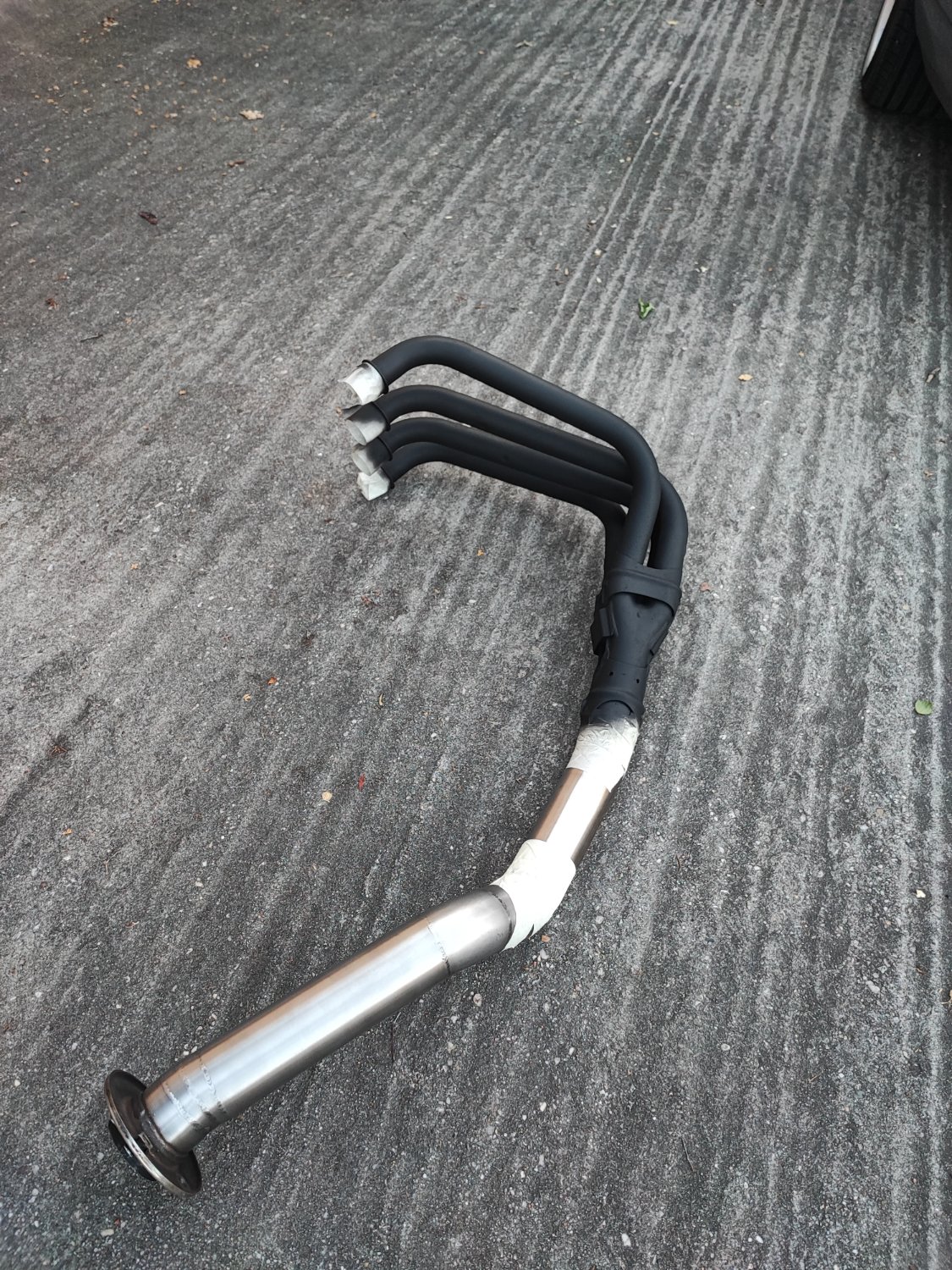

Ein großer Meilenstein ist aktuell der fertig geschweißte Krümmer, durch den fertigen Krümmer kann ich endlich mein höheres Ziel verfolgen: den Start der Maschine
Moinsen. Sag mal, habt ihr den Krümmer ohne Schweisszusatz geschweisst..?
Gruss
NilsZXR750

@Dog
Diese Frage kann ich dir leider nicht beantworten da ein guter Freund von mir den Krümmer geschweißt hat. Er ist beruflich auch in diesem Feld tätig und ich hoffe inständig dass er alles richtig gemacht hat 🤣🤣🤣

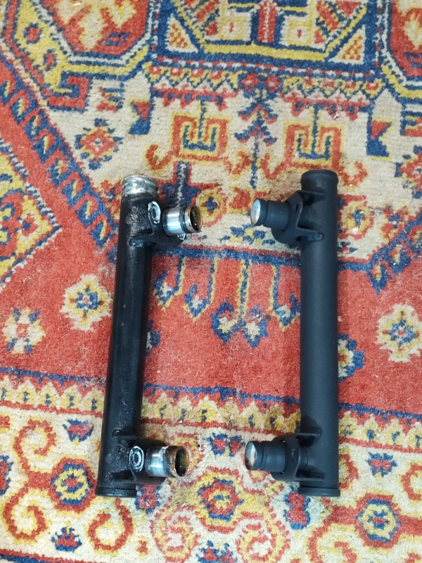

Erstmal hab ich mir eine Hebebühne von Güde gekauft damit ich nicht mehr auf dem Boden hocken muss 😂😂 Dann ging es weiter am Krümmer und am Wasserrohr frontseitig am Motor
Das Rohr hab ich strahlen lassen und mit Hitzeschutzlack lackiert, ebenso den Krümmer

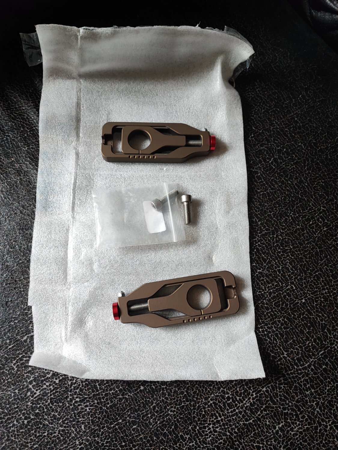

Außerdem kam noch Ware aus Italien die ich zeitnah verbauen werde
Beiträge: 1720
Re: Der Phönix aus der Asche
Lack aus der Dose oder richtiger Ofenlack?
Der Dosenlack hat bei der 80er schon nicht lange gehalten
NilsZXR750
Beiträge: 35
Beitrag von NilsZXR750 »
Dosenofenlack 😂😂😂
Ich hab erst das Rohr lackiert und in den Ofen gehangen..hat gehalten aufjedenfall.... Zusätzlich kam noch die Hitze des Motors dazu
Mal schauen wielange es hält 😁😁
Beiträge: 1720
Sehen wir dann.
Kann ja sein das in den letzten 30 Jahren der Lack besser geworden ist.
Frag mich wieviel Materialstärke der Krümmer eingebüßt hat beim Strahlen. Na egal, reingehauen
Beiträge: 3138
15 Jun 2026 6:07
Wenn man Soda strahlt, geht kein Material verloren. :wink:
Hab ich bei meinen ZX10 Teilen gemacht.
https://de.wikipedia.org/wiki/Sodastrahlen

NilsZXR750
Beiträge: 35
Guten Abend
Der Krümmer hat kein Material verloren, da hab ich mich einfach falsch ausgedrückt
Das Wasserrohr wurde Glasperlengestrahlt
Den Krümmer hab ich mit Putzvlies nur ordentlich sauber geschliffen und dann mit Bremsenreiniger gereinigt.
Danach halt lackiert
Beiträge: 1720
Easy, nicht das du alles zusammen hast, das 1. Mal fährst und dann irgendwo ein Loch durchbrennt.
