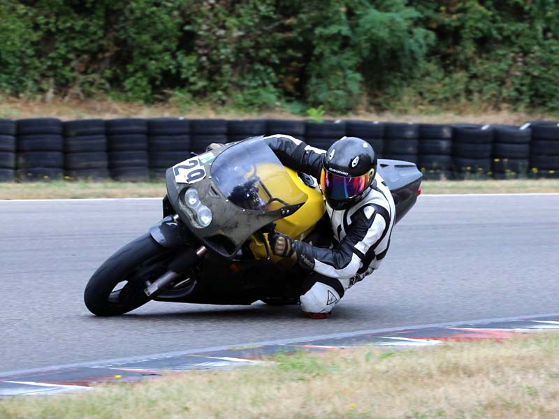

Gestern sind noch einige Fotos vom Rheinring gekommen. Waren insgesamt leider nur 3 Fahrbilder, aber immerhin.
Die ZXR 1000 RR in der langezogenen Links kurz nach Start/Ziel.

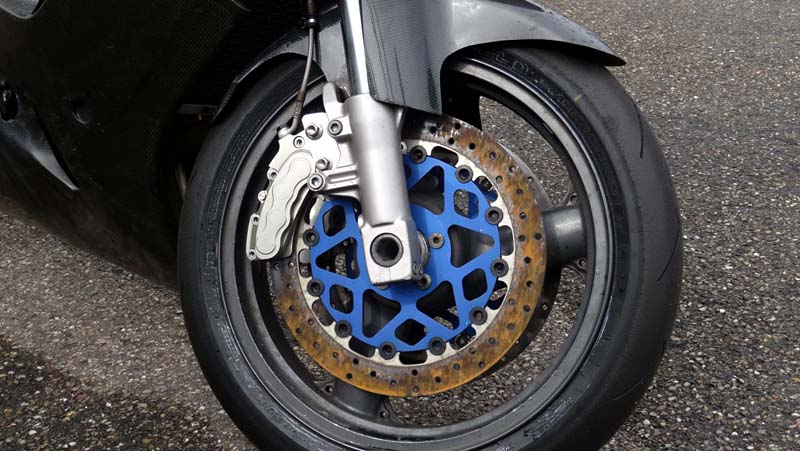

Hier noch was für Nostalgiker. Brembo Grauguss, Minuten, nachdem ein paar Tropfen vom Himmel gefallen sind.
Da die Leistung sehr weit von dem entfernt ist, was zu erwarten war, Lufteinlass hin, oder her, muss noch ein anderes, grundlegendes Problem vorhanden sein. Das der Motor relativ schnell recht warm wird, deutet darauf hin, dass er zu mager läuft. Da die Elektronik nur Zeitpunkt und Dauer der Ventilöffnung der Einspritzung regelt, vermute ich aktuell, dass die Zubehörspritpumpe schlicht nicht genug Druck aufbaut. In der gleichen Zeit geht bei weniger Druck halt auch weniger Sprit durch.

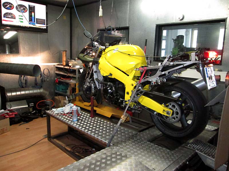

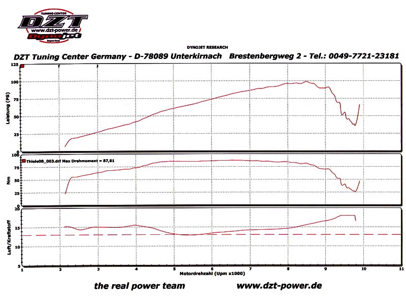

Hat länger gedauert, als geplant, aber heute war Termin auf dem Prüfstand.
Das Ergebnis ist auf den ersten Blick doch eher bescheiden. Volle 99 PS bei 8.500 U/min und ab 6.000 U/min geht der Lambdawert stetig nach oben bis auf einen Wert von 18. Man könnte meinen, der Motor läuft ab 9.000 U/min ohne Sprit. Auf den Zweiten Blick ist es dann doch nur halb so schlimm. Wir haben die Messung einer anderen ZX10R, Bj. 2008 über die Messung der ZRX1000RR gelegt. Bis 6.000 U/min sind die Kurven identisch. Erst danach geht es bei meiner ZXR nicht mehr weiter, während die Leistung der originalen ZX10R weiter ansteigt. Wirklich in Ordnung ist das Gemisch aktuell nur im Bereich zwischen 4.000 U/min und 5.000 U/min (unterste Kurve). Drunter deutlich zu mager und darüber gar nicht erst drüber sprechen. Die untere Einspritzleiste erhöht ab ca. 6.000 U/min mit steigender Drehzahl die Einspritzmenge nicht mehr, weil ja die obere Leiste dazukommt. Tut diese aber nicht. Also magert das Gemisch drastisch ab und die Leistung geht flöten.
Hier nachträglich noch ein Foto vom Prüfstand.
Wir haben daraufhin überprüft, ob der Benzindruck stimmt (liegt bei 3,1 bar, ist also OK), die obere Leiste mit Sprit versorgt wird und ein elektrisches Signal erhält. Beides ist der Fall. Nur scheint kein Tropen aus den Düsen zu kommen. Wir haben mit dem PowerCommander V die Einspritzmenge um 50 % angehoben, ohne Erfolg. Käme aus den Düsen was raus, hätten 50 % mehr einen Einfluss. Nix + 50 % ist halt immer noch nix. Da der Tag rum war, werde ich jetzt hier prüfen, ob die obere Leiste bei über 7.000 U/min Benzin einspritzt. Dazu die Leiste ausbauen und im Leerlauf mal über 7.000 U/min drehen, dann sollte die Leiste eigentlich beginnen einzuspritzen. Wenn nicht, dann eine Andere probieren.
Wenn dieses Problem gelöst ist, dann geht es nochmals auf den Prüfstand zum Abstimmen. Ist zwar richtig Aufwand und daher nicht umsonst, aber bei einem Serienmopped zu empfehlen und bei so einer geänderten Kiste unumgänglich.
Am Rande:
Wir hatten mit meiner 2004er ZX10R um 08:30 Uhr angefangen. Eingangsmessung dann doch volle 149 PS am Hinterrad, also ca. 155 PS an der Kupplung. Normaler Durchschnitt für eine 10er dieses Baujahres. Nach der Abstimmung - also 6 Stunden und unzählige Läufe auf dem Prüfstand später - war das Gemisch über den ganzen Bereich von 2.000 U/min bis 12.600 U/min und alle Gasgriffstellungen neu eingestellt. Fast überall lief der Motor zu fett. Nach der Abstimmung lief der Motor sauberer und stemme satte 165 PS am Hinterrad auf die Rolle, also + 16 PS bei Vollgas. Dafür muss aber der Prüfstandsbetreiber sehr genau wissen, was er da tut. Mal schnell eine "optimale Map" in den PowerCommander V laden und Anstecken ist zwar billig, aber halt auch nichts Wert und damit immer noch zu teuer.

Dennis
Beiträge: 2777
Re: ZXR 750 L mit ZX10R-Motor
Beitrag von Dennis »
Du kannst die Injektoren einfach testen, indem du kurz 12V draufgibst. Da sollte ein hörbares Klacken erfolgen. Wenn du dabei die Benzinpumpe laufen lässt, kannst du dir auch direkt ansehen wie/ob die sprühen.
Wenn die Einspritzung gestaget ist werden die Primärdüsen bei Volllast und hoher Drehzahl vermutlich komplett abschalten. Ich wette drauf, dass eine oder zwei einzelne Düsen nicht aufmachen oder verstopft sind.
Je nachdem welche Injektoren das sind, ist innen ein feines Siebchen, welches man tauschen/reinigen kann.
Ebenso hat die Tankpumpe einen Benzinfilter. Wenn dieser dreckig ist, fällt der Benzindruck mit zunehmender Drehzahl und Last. War die Benzindruckmessung im Problembereich oder bei Leerlauf?
ZXR1000
Beiträge: 178
Registriert: 24 Okt 2015 8:24
ZXR-Modellreihe: ZXR 900
Beitrag von ZXR1000 »
Hallo Dennis,
Danke für den Hinweis mit dem Anlegen der 12V-Spannung, hatte Bernd Dietrich auch schon gesagt. Das mit dem Sieb in den Injektoren war mit neu, werde ich prüfen.
In der Benzinpumpe sind Pumpe und Filter neu. Den Druckmessung hatte ich im Stand und während einer Messung gemacht, also mehrmals bei ansteigenden Drehzahlen bis an den Begrenzer bei 12.600 U/min. Der Druck lag immer bei knapp über 3 bar.
