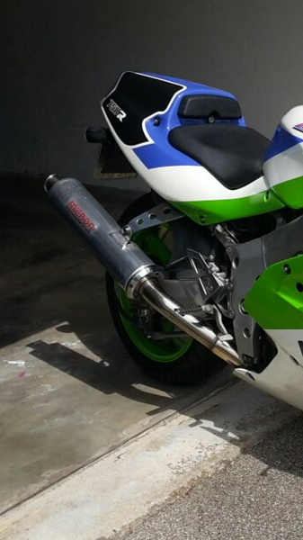

Re: Projekt Erika - Wiederaufbau einer J
Jo Maddin
Such mal ne ordentliche Tröte...dieses Ofenrohr paßt nicht ganz zur Optik
Danke euch für die lobenden Worte
Diese Tröte ist der Übergangszustand für den TÜV
Was würdest du denn als stimmigen Endtopf empfehlen?
Hatten schon daran gedacht den originalen Krümmer bei Gelegenheit mal durch nen Gixxer-Krümmer zu ersetzen, da der Originale ZXR-typisch rostig ist.
Allerdings müssen dann die Halter für den Bugspoiler wieder abgeändert werden. Für diese Op fehlen momentan Kleingeld und Zeit. Der originale Krümmer ist soweit ja auch noch i.O..
Daher werden der ZXR-Krümmer und die dadurch vorgegebene Linie wohl vorerst bleiben.
Hi
zum Thema alten bolt-on Micron mit eNr und ohne Eater - hab hier noch einen, auf den die Beschreibung passt und von dem ich keine Details kenne.
Ist das zufällig der PCK?
Den wollte ich nämlich eigentlich nach dem TÜV dran basteln, da der etwas schlanker und kürzer ist, sich an Rosi schön angehört hat und kein Leistungsloch hatte
Auf dem Bild sieht man es nun nicht wirklich, aber die originale Blende sieht in Verbindung mit dem Micron nicht so hübsch aus. Wegen des geringeren Querschnitts des Microns steht die etwas über. Gibts dafür auch elegantere Lösungen?
Außerdem noch besten Dank für deine Mühen mit der Silikonbastelei!
Hast ohnehin schon was gut bei mir
Auf jeden Fall vielen Dank für das Angebot und die Beratung - da muss ich mal ein paar Nächte drüber schlafen und Erika ne Weile anschauenDrachenreiter hat geschrieben:

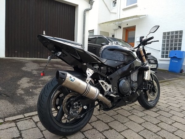

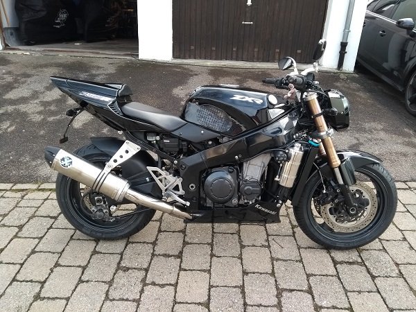

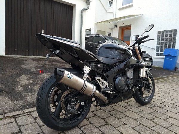

Hallo zusammen
Es gibt neues in Sachen Erika: sie ist nun soweit fertig und läuft mittlerweile schön.
Waren nur noch ein paar Details zu machen, wie z.B. der Endtopf, neue Reifen, andere Aufkleber usw.
Jetzt gehts die Tage noch zum TÜV, danach darf sie nach nun bald 9 Jahren Standzeit wieder auf die Straße
Hier noch 2 Bilder vom aktuellen Stand:
Einfach
:reiten
Die Adapterplatte fällt doch garnet auf. Sieht Top aus mit dem Pot!

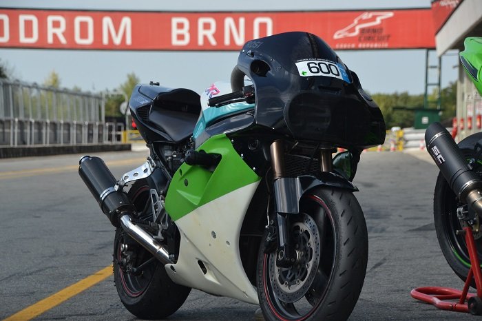

nachdem hier seit Erikas TÜV und der Zulassung am 01.03.2018 Funkstille herrscht, schreibe ich nun ein paar Zeilen zu dem, was wir im vergangenen Jahr erlebt haben.
Mittlerweile sind wir wunderschöne 10 000 km älter, wodurch die Erika mit nun stolzen ~83 000 km weiterhin die Oma in unserem ZXR-Stall bleibt
Zweifelsohne zählen dabei der Urlaub in den Schweizer Alpen sowie unser erster Rennstreckenbesuch in Brünn zu den Highlights.
Aus unseren Restteilen ergab sich für die Rennstrecke sogar noch ein notdürftiges und kunterbuntes Kleid
Geil wars - ein unbeschreibliches Vergnügen!
Insgesamt hat sie sich mehr als brav geschlagen, dennoch haben wir auch während der Saison etliche Stunden mit Schrauben verbracht.
Die meiste Zeit hiervon war allerdings dem Verschleiß, ein paar "Kinderkrankheiten" und der Kosmetik geschuldet.
Dennoch konnten wir einige neue Erkenntnisse daraus gewinnen bzw. einige Erwartungen bestätigen.

Abschließend nun noch ein Foto meiner beiden Damen
Irgendwie schon ein krasser Unterschied, wenn man beide so zusammen auf nem Bild sieht - aber gefällt mir immer wieder gut dein/euer Umbau
Veidi hat geschrieben:Irgendwie schon ein krasser Unterschied, wenn man beide so zusammen auf nem Bild sieht - aber gefällt mir immer wieder gut dein/euer Umbau
Ja mir auch, die Erika hat was...
