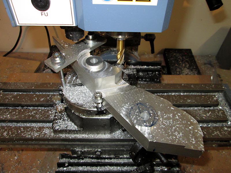

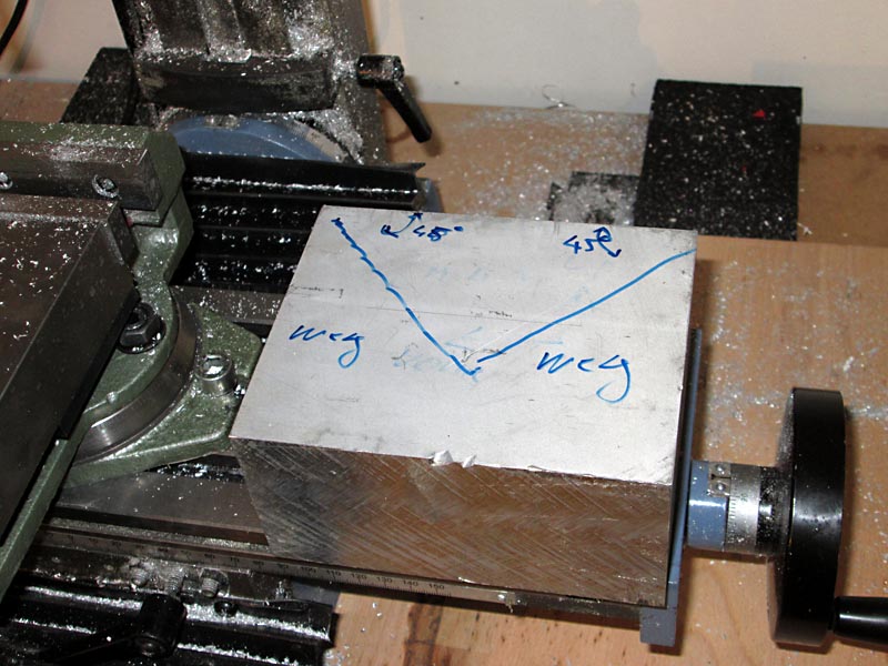

Da heute der Rundtisch gekommen ist, wollte ich noch den Halter vorne oben links weiter bearbeiten. War aber nix, der Teilapparat hat
kleinere Nutensteine als die Fräse. Daher konnte ich den Halter nicht spannen. Also erst die passenden Nutensteine bestellen und warten
bis sie hier sind. Dann geht es mit diesem Halter weiter.

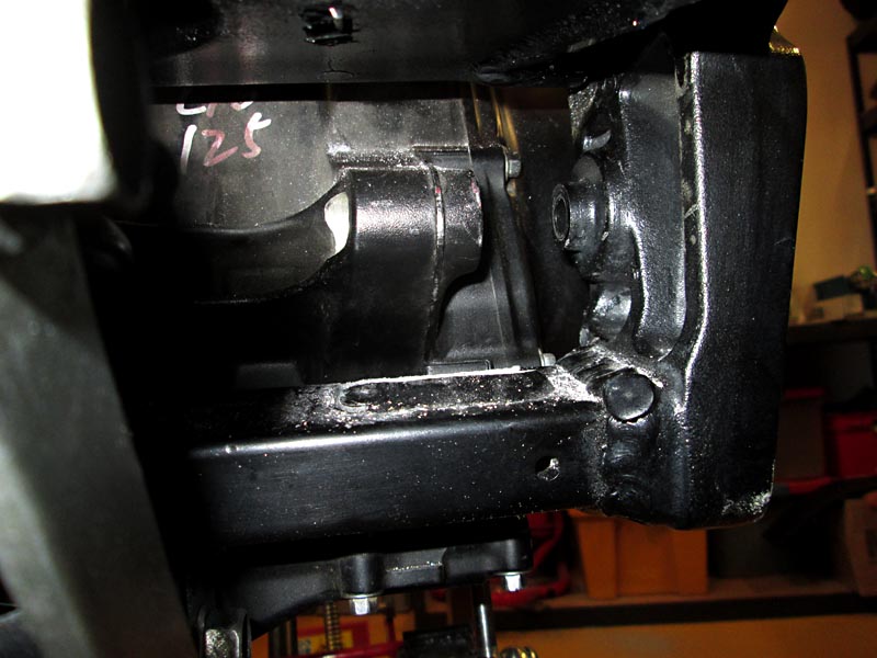

So, Termin mit Schweißer wahrgenommen und erfolgreich:
wohl etwas andere Ansprüche zu haben. Wir werden sehen, aber ich habe ein wirklich gutes Gefühl.
- 1) Motorhalter sollen eine Fase von 60 Grad und ca. 8mm Tiefe erhalten damit die Schweißnaht breit genug wird ohne aufzutragen.
- 2) Der Rahmen muss möglichst sauber sein, also vorher Glasperlenstrahlen (war eh klar, zumal er pulverbeschichtet werden soll).
- 3) Es werden Abstandshalter zwischen den Motorhaltern benötigt damit sich diese beim Schweißen nicht verziehen wenn nach
dem Heften der Motor zum Schweißen ausgebaut wird.
- 4) Toleranzen von bis zu 1 mm zwischen Rahmen und Motorhalter sind kein Problem.
(Ist das, was ich mit "Toleranzen durch die Schweißnähte ausgeglichen" gemeint hatte)
- 5) Die Schweißarbeiten werden zwischen 350,00 € und 500,00 € kosten. Er wird sein Schweißgerät einladen und die Arbeiten
werden bei mir in der Werkstatt ausgeführt. Alternativ müsste ich die Hebebühne mit Heling einladen und dort wieder aufbauen,
muss ja nicht sein.

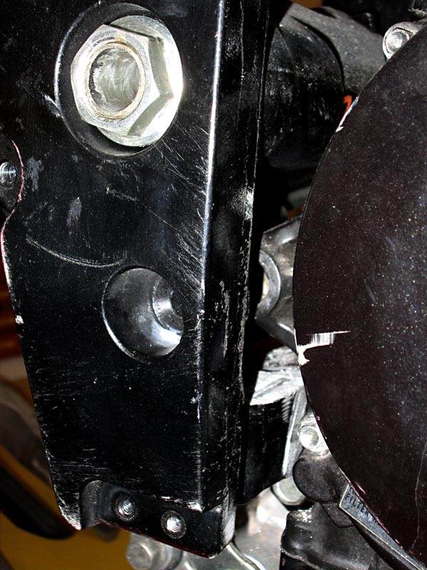

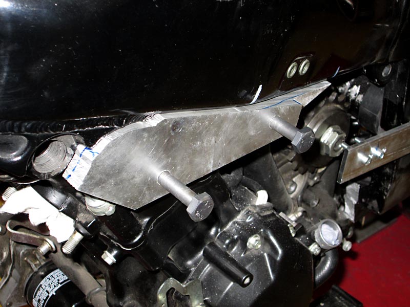

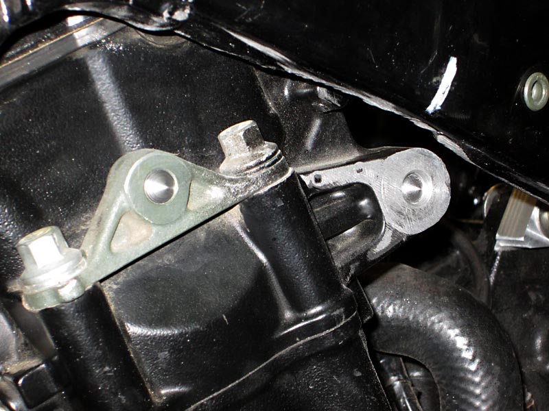

Jetzt aber zum hinteren rechten unteren Motorhalter. Auf den ersten Blick sieht es so aus, als könne man hier die Aufnahme
der Abstützung der hinteren Bremszange verwenden.
Beim näheren Hinsehen ist es aber leider so, dass die Höhe zwar stimmt, aber die Bohrung im Rahmen ca. 4 - 5 mm zu weit
vorne liegt. Kann man auf dem nächsten Bild erahnen.
Da ich auch hier die Ausgleichsschraube berücksichtigen muss, bleibt nicht viel Platz für einen Halter wie auf der linken Seite.
Mal sehen, evtl. schneide ich das Gewinde in den Halter und mache die Halteschraube von der Motormitte aus durch die
Ausgleichsschraube. Sollte mit einer Inbusschraube und etwas Schraubensicherung funktionieren, auch wenn es bei der Montage
etwas ein Gefummele wird. Aber wie häufig baut man seinen Motor schon aus.

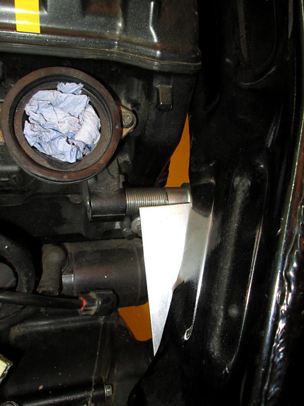

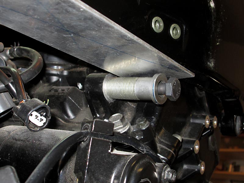

Als nächstes steht die Motorhalterung vorne rechts auf dem Programm. Hier ist der Abstand zwischen Rahmen
und Auflage am Motor recht groß. Auf dem Foto habe ich mal die Ausgleichshülse mit einer 10er Schraube an der
Motoraufnahme befestigt und ein 60mm breites Alu dran gehalten um mir einen Eindruck zu verschaffen.
Eigentlich wollte ich diesen Halter auch aus 40mm starkem Material fertigen. Inzwischen würde ich den Halter
aber gerne so machen, dass der Abstand zum Motor kleiner ist. Ich bin mir aber noch nicht sicher, wie ich es jetzt
wirklich mache. Eigentlich gehört die Abstandshülse an andersrum rein. Ich habe jetzt erst einmal ein Alustück mit
70mm Stärke bestellt.
Von unten sieht das Ganze so aus:
Egal wie, es wird sich eine Lösung finden.

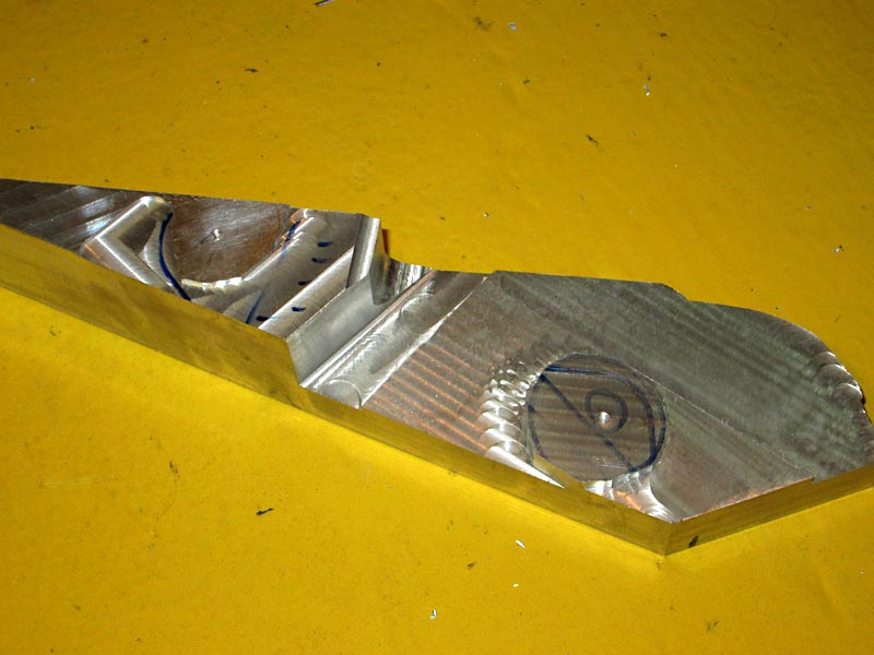

Heute nur eine kurze Zwischeninfo zum Halter vorne links.
Ich habe die angekörnten Bohrungen mit einem Zentrierbohrer vorbereitet und dann mit einem 8mm Bohrer
vorgebohrt. Danach mit einem 10mm Bohrer aufgebohrt. Drannhalten, Schrauben rein und beide Schrauben
fassen im Gewinde. Und das Ganze ohne die 0,5 mm Spiel, die die Bohrungen noch bekommen.
Da inzwischen auch die passenden Nutensteine gekommen sind, habe ich begonnen, die Innenseite dieses
Halters zu bearbeiten. Sieht aktuell so aus:

Hallo,Klaus69 hat geschrieben:Sieht recht interessant aus!
Kennst Du das Bild ?
Ist aber `ne P:!:
Ist bekannt, ist eine ZX7R mit einem 2004er Motor. Ich habe vor Beginn das Internet recht gründlich durchforstet und denke,
dass ich so ziemlich alles an Projekten, Bildern und Videos gefunden habe.
Es gibt auch einen Slowaken, der für die "P", also die ZX7R einen "Einbausatz" für um die 450,- € anbietet. Hab ich als
ebay-Angebot aus 2014 gefunden. Er bietet ihn immer noch an, der letzte ging wohl an einen Franzosen. Der passt aber
leider nicht in die ZXR 750 L.

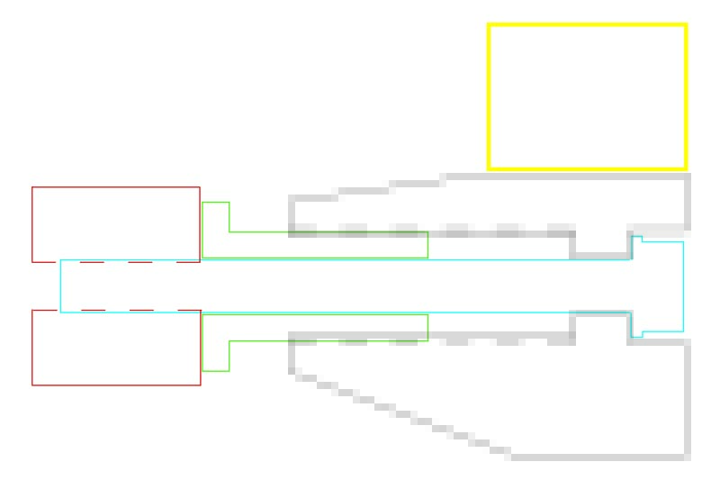

Ich habe mir mal eine Schnittzeichnung gemacht, wie ich den Halter vorne rechts machen will. Ist nur für die Überlegung,
die Maße stimmen nur zum Teil.
Rot: Aufnahme am Motor
Grün: Distanzhülse / Gewindehülse
Blau: Schraube M10x1,25
Schwarz: Motorhalter
Gelb: ZXR-Rahmen
Die Hülse wird bei angezogener Schraube zwischen Halter und Motor geklemmt. Ich habe mal in meiner 10er nachgesehen, Kawasaki
macht es genauso, auch ohne Kontermutter auf der Hülse. Sollte also funktionieren.
Und daraus soll das Ganze jetzt entstehen.
Die beiden 45-Grad-Schnitte lasse ich vom Metallbauer auf einer Bandsäge machen, bei der Länge und 70 mm Materialstärke von
Hand mit der Tigersäge, nein Danke. Das Kernloch mit 17,5 mm für das M20x1,5 möchte ich mit der Fräse und dem Rundtisch machen
indem ich das Durchgangsloch für die 10er Schraube erweitere, sollte eigentlich kein Problem sein. Den Gewindebohrer für M20x1,5
habe ich bestellt. Auch den Flachsenker für die 10er Schrauben auf dem Halter vorne links.
Gelb: ZXR-Rahmen

Zurück zum Thema. Ich würde die grüne Hülse etwas
verstärken im Bereich der Auflage. Mehr Auflagefläche,
das Maximum was Platzmäßig geht.
Re: ZXR 750 L mit ZX10R-Motor
Ich nehme hier die originalen Distanzhülsen aus einer ZX10R, da sollten ausreichend Reserven sein.Matschak hat geschrieben: Zurück zum Thema. Ich würde die grüne Hülse etwas verstärken im Bereich der Auflage. Mehr Auflagefläche,

könnte man auch reihenweise Löcher reinbohren, und was noch zwischen bleibt - per Hand.ZXR1000 hat geschrieben: Die beiden 45-Grad-Schnitte lasse ich vom Metallbauer auf einer Bandsäge machen, bei der Länge und 70 mm Materialstärke von
aber ja - ich säg auch immer mitm Band, wenn's geht.
wärn aber 18.5mm ..oder sehr sehr anstrengend
