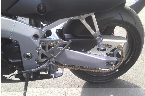

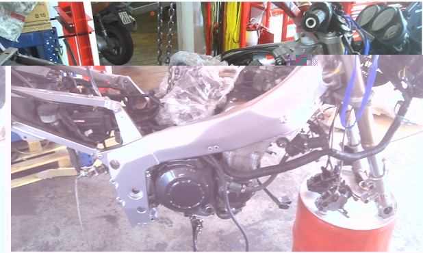

Zum Frosch: Durch die ganzen Sprühlackchichten ist immerhin der Verleidungssatz frisch beblieben. Null Risse, null Versprödung. Schlimmer war, das abzubekommen. Aufkleber, wohin man sah...Der Tank ist mittlerweie sauber enlackt, die Verkleidung auch. Der Rahmen ist wieder lackert, Motor wieder drin.
Vorlackieren mit Haftvermittler und Füller, dann Corrado Silber drauf...

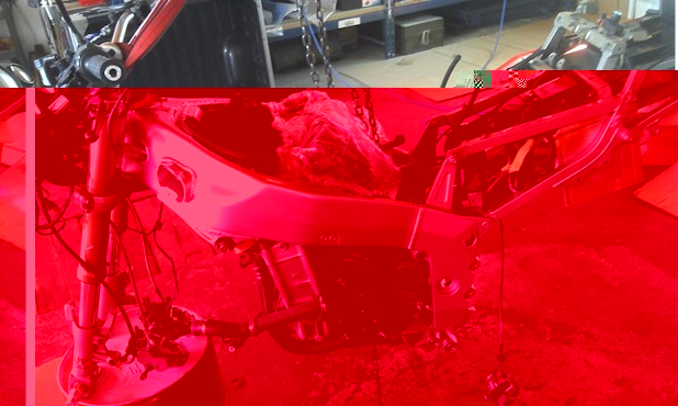

Der Rahmen nach der Lackierung,
Andere Seite
Andere Seite
Ab der Lack, bis aufs Blech....

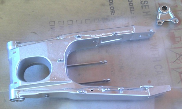

Schwinge und Bremsankrplatte hinten.
Die Bremsmomentabstüzung wurde auch noch lackiert...

Bernie hat geschrieben:schöner, sauberer aufbau, quasi von 0 weg.
ups, Schwinge lackiert ohne Umlenkung und Zugstreben zu demontieren :P
ZERBERUS
Re: Vom Frosch zum Luzifer..
Beitrag von ZERBERUS »
Waren schon ab - gereinigt und wieder dran...

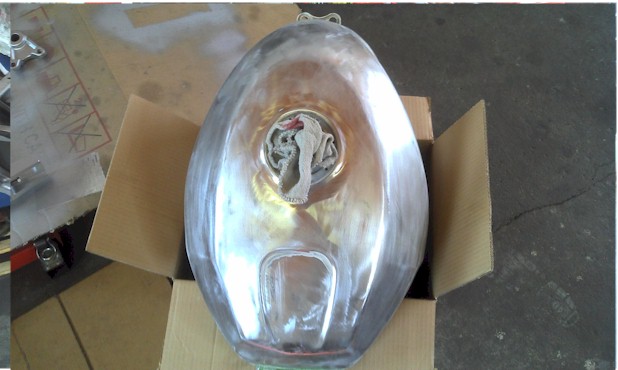

Heute wurde der Tank grundiert und sämtliche Kunststoffteile. Dazu wurde auch dem Kunststoffprimer und Füller Elastsomer beigemischt.
Ich hoffe, das beugt neuen Rissen vor...
Im ganzen Leben hab ich noch nie jemanden so verflucht wie diesen Spraydosenjunkie, der das Zeug auf den Plastik sprühte.
Satte 12 Stunden Arbeit, bis alles an Dreck, Lack und Aufklebern ab war... Dreckszeug! Da war der Tank ja easy.
Ich mach morgen wieder Bilder, im Moment klebt alles vor Sprühnebel...

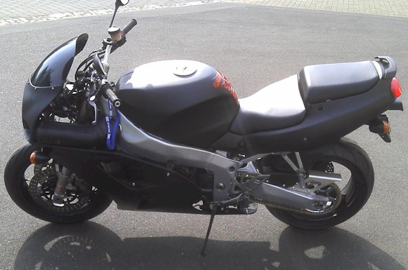

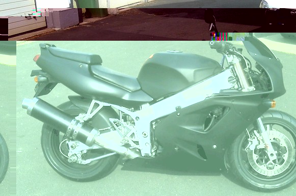

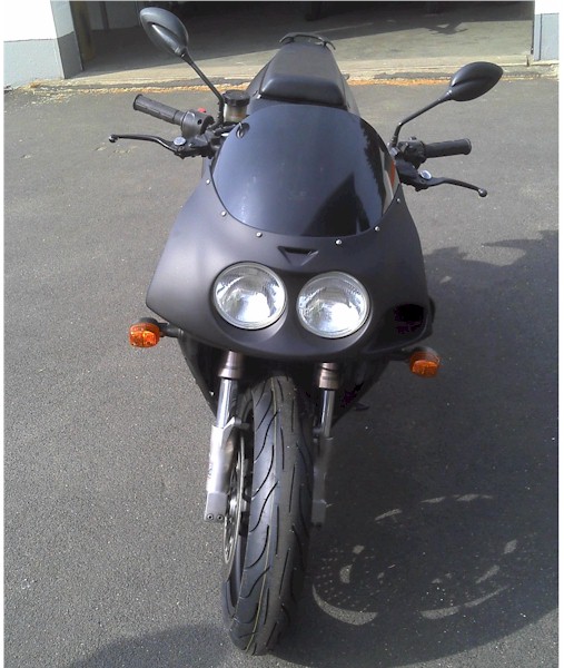

Weiter gehts....
Nur das Vorderradschutzblech fehlt noch.... der Lack is noch nicht trocken.

Danke. Ich war hin und her gerissen grün ist zwar schön, haben aber viele drauf. Schwarz auch, ich weis... aber ich hab sie in matt schwarz und silber am liebsten. Dabei sollte der Rest so original wie möglich bleiben, wenn man vom SB Kit mal absieht. Auch keine LED Funzeln - ich mag sie nicht. Eventuell soll der Topf mal gegen einen leichteren, der nicht aus Blei ist, wie dieser getauscht werden.
