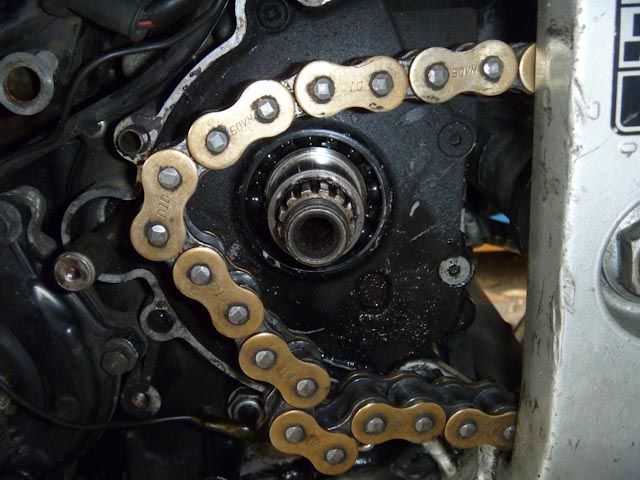

Hey,so sieht sie doch schonmal ganz gut aus. Habe jetzt den Simmering der
Druckstange mit neuer Stange (kann man echt easy nachmachen) und den
Simmering der Antriebswelle gewechselt. Beides ohne den Deckel abzuschrauben.
Das ging wirklich einfach. Einfach mit nem Vergaserschraubendreher vorsichtig
zwischen Dichtlippe (alter Ring, ist also eh egal) und Antriebswelle geschoben.
Ganz vorsichtig gehebelt und nach 30 sekunden war er raus. Alles schön gesäubert
und neuen richtig eingölt auf die Welle geschoben. Dann mit nem alten
Staubsaugerrohr(passte ziemlich genau in die Nut des alten Ringes. Alten Ring
mit der flachen Seite gegen den Neuen und vorsichtig eingetriebn.
Und nu ist endlich alles dicht. Runterdrehen tut sie jetzt auch besser. Habe
42x1,5 O-Ringe mit nem bisschen Dichtmasse auf die Original- Nuten der Stutzen
gelegt. Ist nicht perfekt, aber schon viel besser. Perfekt wirds im Winter gemacht.
Hier mal ein Bild wie sie nun ausschaut und eins wo der Anriebswellensimmering
schon draußen war.
