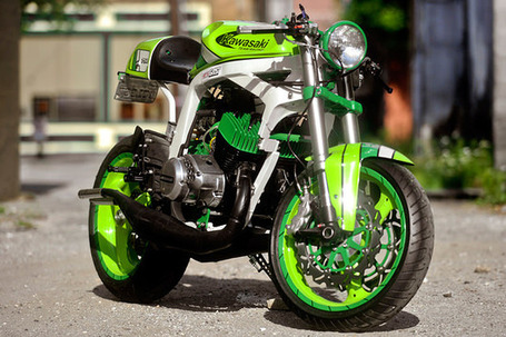

:oops: hab garnet mit viel Rückmeldung gerechnet :D hab den freundlichen Admin gebeten, das Thema abzutrennen..
zum Mopped:
600 F Motor, Elektrik, Krümmer, Bremse, Kühler usw.
400er Rahmen, Gabel, Schwinge, Tank usw.
750er Felge hinten
Airbox mit Ram-Air
Einzelzündspulen + Unterdruckbenzinpumpe (Platzprobleme wg. Airbox)
Racingheck von der 400er bisserl modifiziert
RFID-Zündschloss 8)
+ so dies und das, was halt so anfällt
aktueller Stand: 500m Probefahrt gemacht, bisserl Sachen sind noch zu machen, bin ja auch schon 1.5 Jahr oder so dabei..
TÜV fehlt noch und ist mein aktuelles Problem (wie geschrieben, Tipps nehm ich da gerne an, Standort is HH, aber bisserl fahren wär ok)
Auspuff ist laut aber evt noch ok (hat e-nr), muss ich noch messen. den meisten Lärm macht im Moment die Airbox.. Umbau ist im Prinzip alles TÜV-gerecht bzw. wird kurzfristig so geändert :lol:
to do irgendwann später vielleicht: neuer Lack, Speichenfelgen, Spritze. immer mal wenn Winter ist und mir was passendes in die Hände fällt.

ja. alles. auch der kleine Auspuff. der passt auch Lautstärkenmäßig, aber der Widerstand für die Abgase ist zu groß :? zumindest hab ich sie damit nicht ordentlich zum laufen bekommen :?
so läuft die aber schon ganz gut
