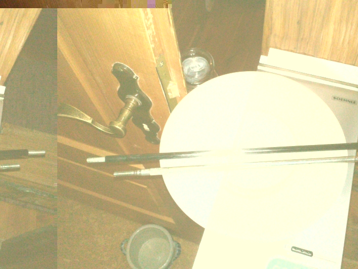

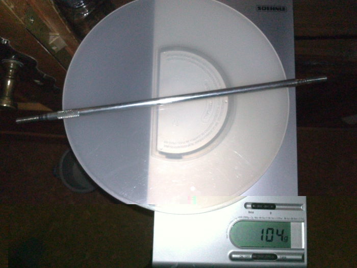

schweeeere Originalstange ;)

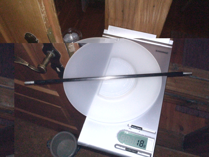

länger und leichter ;)
Länge im Vergleich
Länge im Vergleich

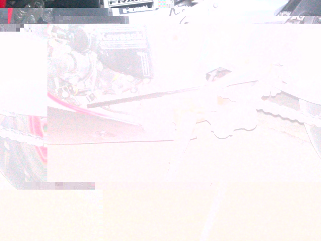

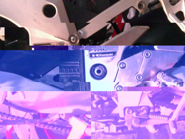

Das Endergebnis am Moped :)

Was ist das denn für ein Material, auf den Bildern ist das nicht so richtig zu erkennen? Carbon?
Dennis
Beiträge: 2777
Re: Kleine Gewichtsoptimierung an der H
Beitrag von Dennis »
Carbonrohr mit verklebten Alu-Endstücken ist da gängig für sowas.

Ja richtig, genau so hab ichs gemacht :wink:
