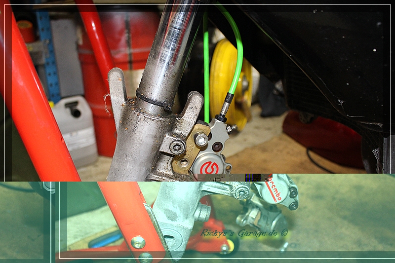

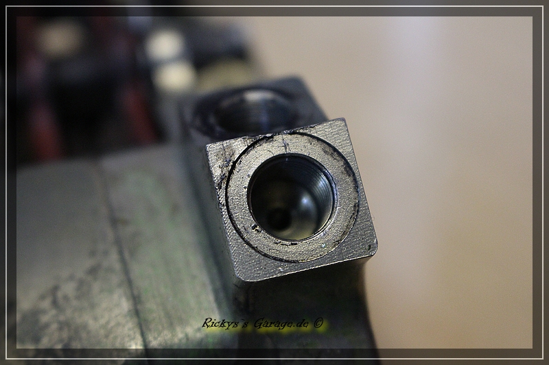

nur hab ich heute festgestellt das anscheinend einer die stahlflex so angezogen hat ,das ein kleiner riss im anschluss des linken brembosattels ist

weiß jemand von welchem motorrad die brembosättel noch passen ?
Re: Wiederaufbau ZXR 750 M1
Du hast doch Adapterplatten montiert! Bei Schraubenabstand um die 40mm (wenn ich das noch richtig im Kopf habe) sind es so ziemlich alle alten Italiener.Ricky Masurati hat geschrieben:![]()
merci
Die älteren Ducati (916, 900SS, Monster 900) einige Guzzi.Ricky Masurati hat geschrieben:![]()
merci
Sind nichtmal teuer. Das was Du da dran hast ist schon was feines wobei Risse am Sattel nicht so ungewöhnlich sind. Evtl Laserschweissen
ZX750M002091
ZX750K002740
ZX750K002378
ZX750K002740
ZX750K002378

das mit dem riss nervt richtig !
weiß einer wer so was repariert ?

- Riss an Brembo Bremssattel
- RM_2014_05_04_IMG_0899.jpg (264.36 KiB) 26758 mal betrachtet
- RM_2014_05_04_IMG_0896.jpg (329.83 KiB) 26758 mal betrachtet

ich denke dein sattel hat es hinter sich. da der riss bis nach aussen geht hilft auch kein gewindeeinsatz.
schmeiß weg das ding.

Schaue dir mal die Zangen von der 900 SS (ohne i.e.) an, die könnten passen.Ricky Masurati hat geschrieben:![]()
merci

hab mir 2 neue ( gebrauchte) geholt
Stammen von einer Duc

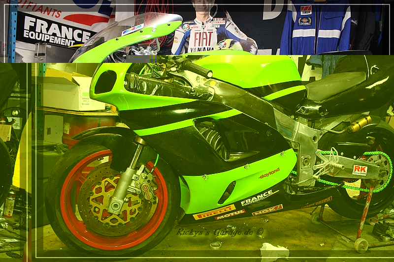

Aktueller Stand
kleiner Soundtest [youtube]05w0QhdsE8A[/youtube]
Aktueller Stand

schon sehr schick, aber nimm lieber ne klare bubble scheibe...
