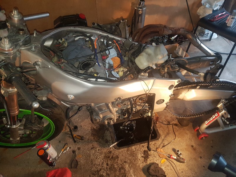

Halloweenmorgen um 4 gings los nach gut 540km und nem guten ersten Eindruck auf den Bildern,kam dann oben auch gleich der Schock :oo:
In den 25 Jahren hat die Arme noch nie was von einem Schwamm,putzen geschweige Pflege erfahren :cry:
Dafür schnurrt sie wie ein Kätzchen. Also nach kurze Verhandlung aufgeladen und ab nachhause.Da kam sie bei Benny und Rosi erst mal in beste Gesellschaft.
Inzwischen war es doch schon fast 0.00 Uhr und schon musste ich mein,Frankensteinchen,wie sie von Rosi schnippig getauft wurde verlassen :cry:
Die ganze Nacht ies mir es natürlich keine Ruhe. Noch am nächsten Feiertag angefangen mit zerlegen und putzen,putzen,putzen :loldevil:
Um so mehr wir wegschraubten , um so mehr wurde des Grauen sichtbar :oo:
20171109_185458.jpg verkleinert.jpg (161.58 KiB) 50765 mal betrachtet
So vorerst wars das mal. Werde immer wieder mal Bilder posten. Hab ja jetzt genug Arbeit vor mir. Das Ein oder Andere Verkleidungsteil wird wohl auch ausgetauscht werden müssen. Mache jetzt erst mal eine Liste mit allen benötigten Teilen und die wird lang :hammer:

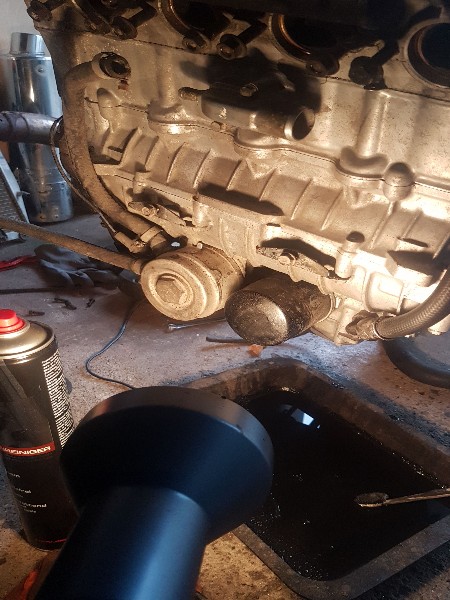

Investier in eine Ölwannendichtung und mach die Wanne ab, damit Du/Ihr das Ölsieb inspizieren kannst/könnt.
Re: Der (Alp)Traum ist war geworden und meine ZXR 750j ist d
Verfasst: 14 Nov 2017 15:58
von timtailer3
So wie Terrini schon schrieb wenn du schon so weit bist bau die Wanne ab und schau rein :wink: .
Verfasst: 14 Nov 2017 17:56
von ZXR-driver73
Ok dann werden wir das auch mal machen.
Macht ihr dann noch zusätzlich Dichtmasse drauf oder nur die Dichtung?
Verfasst: 14 Nov 2017 19:33
von Terrini
Bei ner Ori Kawadichtung mach ich ohne, bei Zubehör (tatsächlich Unterschiede - Dichtung Kawa ist beschichtet) meist nen Hauch Dirko (grau oder rot ist egal).
Verfasst: 15 Nov 2017 9:46
von Veidi
Also ich hab auch bei Zubehördichtungen (waren meist Athena) noch nie Dichtmasse dazu und in diesem Bereich auch noch nie Ölaustritt gehabt.
Mach auf jeden Fall die Dichtflächen an Wanne und Motor richtig sauber und alle alten Dichtungsreste weg. Sind ja immer schon festgebacken.
Das darf ruhig ne halbe Stunde dauern :rasta:
Mein Vorsatz ist immer: so viel Dirko wie muß, aber so wenig wie möglich.
Kann ja durchaus sein, dass das mal wieder weg muß und dann - so gehts mir zumindest - ist jeder Schnipsel alter Dichtmasse zum wegmachen immer einer zuviel
