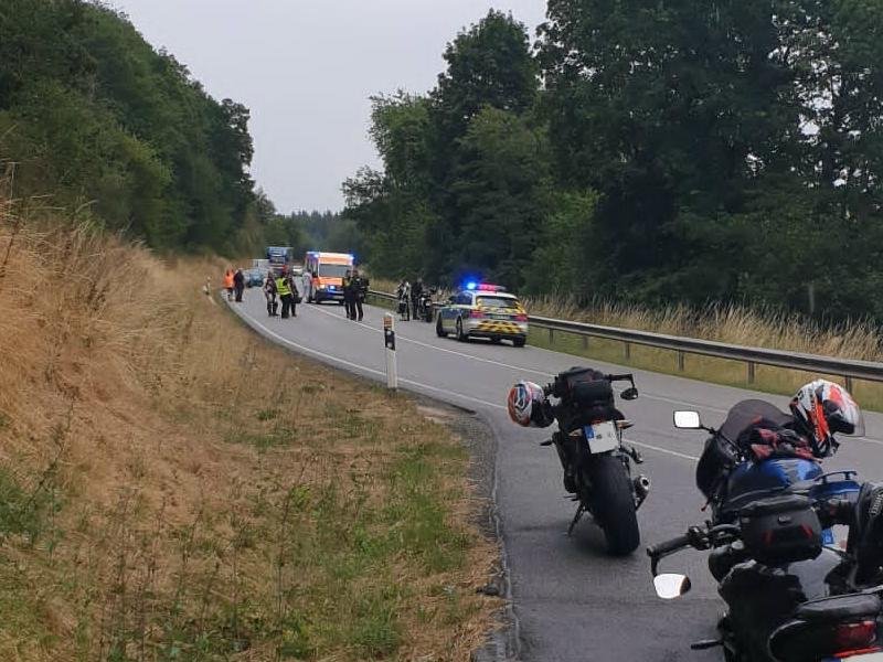

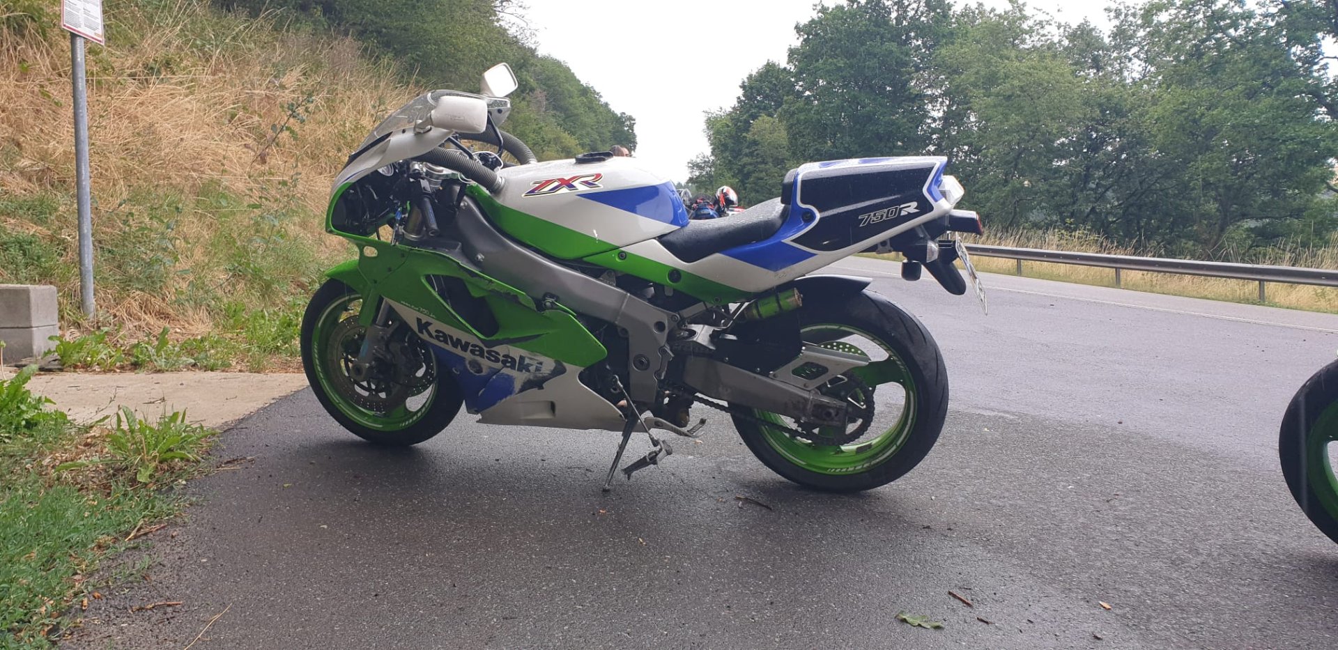

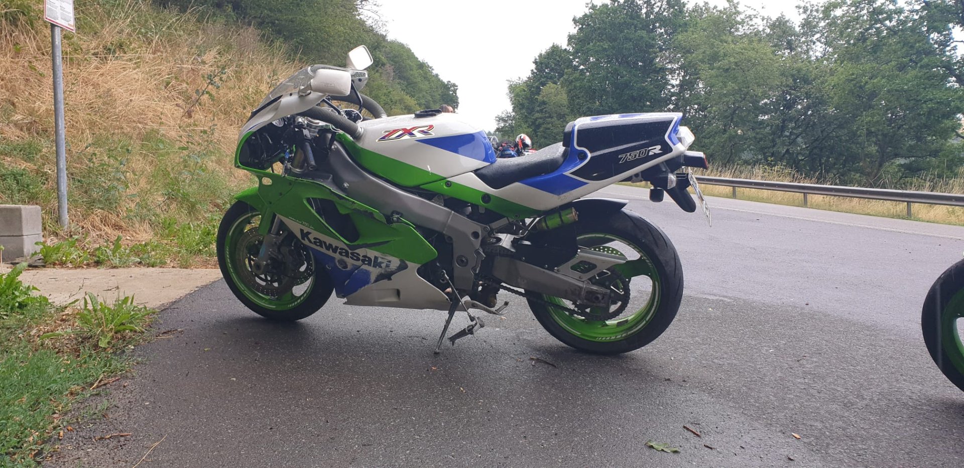

Letzten Jahres hatte ich beim Saarland treffen einen katapultmäßigen Abflug hingelegt. Nicht von einem Flugzeugträger aber in einer leichten Rechtskurve. Die Landung endete abrupt mit einem 3 fachen Schlüsselbeinbruch.
Das Resultat an meiner K werde ich euch den Bildern entnehmen lassen:
Hierbei auch nochmals vielen lieben Dank für die Unterstützung aller Leute vor Ort! Das ZXR-Team ist einfach eine Wucht wenn es um Hilfsbereitschaft und Zusammenhalt angeht! Vielen lieben Dank auch vor allem an Gaby und Matthias für das Heimbringen und die Parkmöglichkeit, sowie Markus für die Unterbringung der kaputten "K". Ihr seit einfach Mega!!! :knuddelg:

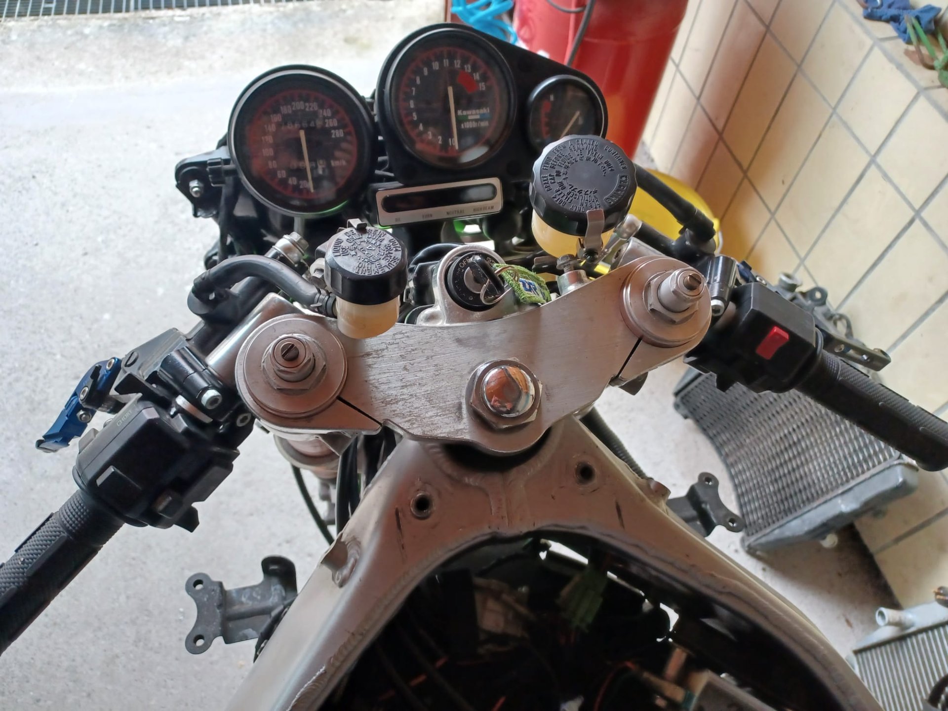

Nachdem der Flügel viele Monate später besser wurde ging es an die Begutachtung des Schadens. Auseinanderbauen, Begutachten, Vermessen, Funktionen testen etc...
festgestellte Schäden:
- Verkleidung: Kanzel und beide Seiten zerbrochen und teilweise durchgescheuert. Heckverkleidung links und rechts Schleifspuren. Frontfender an einem Haltepunkt ausgebrochen.
- Schwinge leicht verzogen, Bobbinsaufnahme abgerissen.
- Hinterradfelge keinen Höhen- oder Seitenschlag aber eine leichte Delle im Felgenbett.
- Fußrastenanlage links abgebrochen
- Schalthebel gebrochen
- Fußraste abgebrochen
- Lenkerstummel LSL verbogen
- V-Trec Hebel gebrochen und verbogen
- Spiegelgehäuse gebrochen
- Original Kawasaki-Windschutzscheibe zerbrochen
- 2x Blinker zerbrochen
- Verkleidungshalter zerbogen
- Auspuffkrümmer verbogen/geknickt
- Endtopfhalterung aus Gehäuse herausgerissen
- Kühler beschädigt durch den Knick des Krümmers.
Die guten Dinge:
- Gabel hat nichts abbekommen, nicht verzogen, nicht Krumm.
- Lenkkopflager nichts abbekommen
- Rahmen gerade, keine Abweichung und keine Kratzer
- Vorderrad inkl Bremsen etc. i.O.
- Tank hat keinen einzigen Kratzer abbekommen
- Heckrahmen i.O.
- Beleuchtung vorne und Hinten i.O.
- Motor i.O.

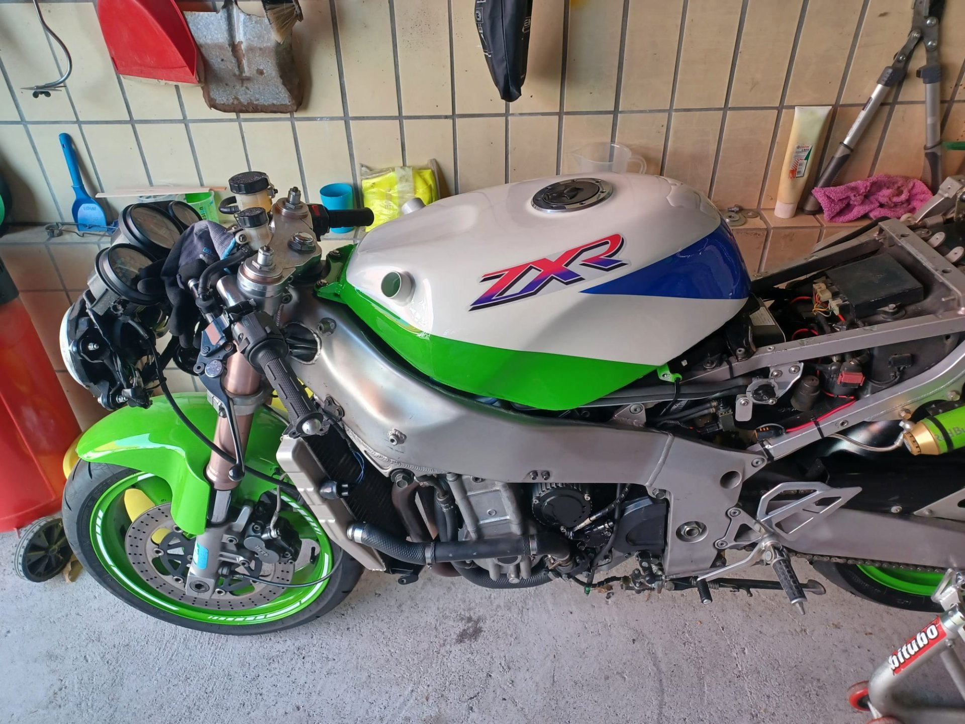

Also ging es nun auf Teilesuche und langsam aber sicher an den Wiederaufbau.
Viele Teile hatte ich noch liegen, einige kamen "Neu", einige Gebraucht-Neu.

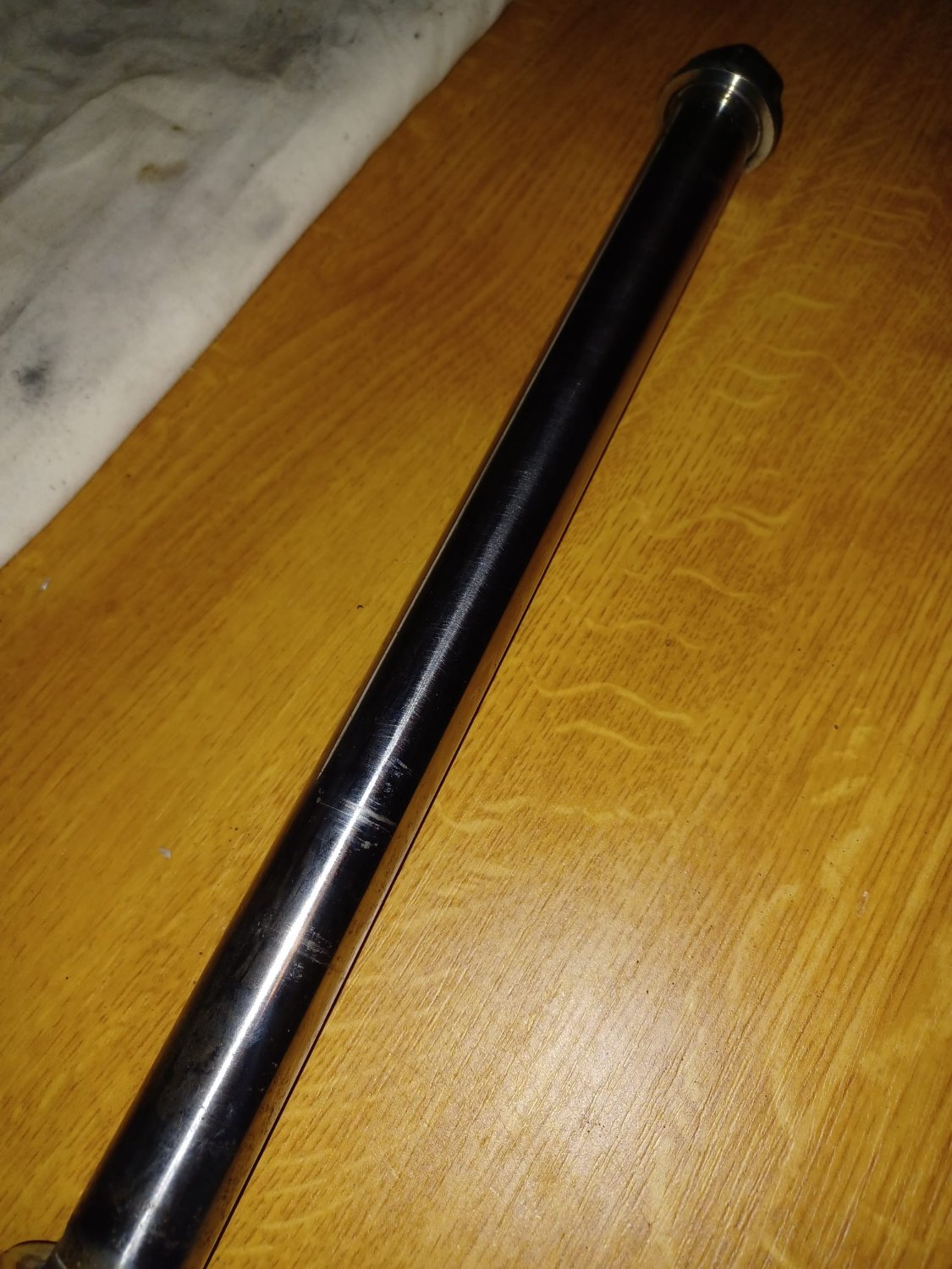

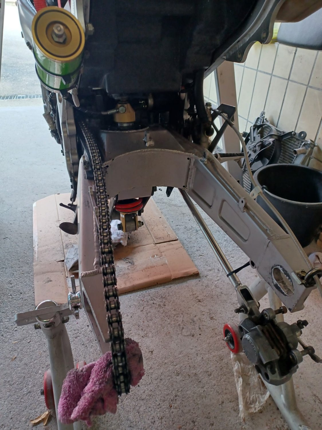

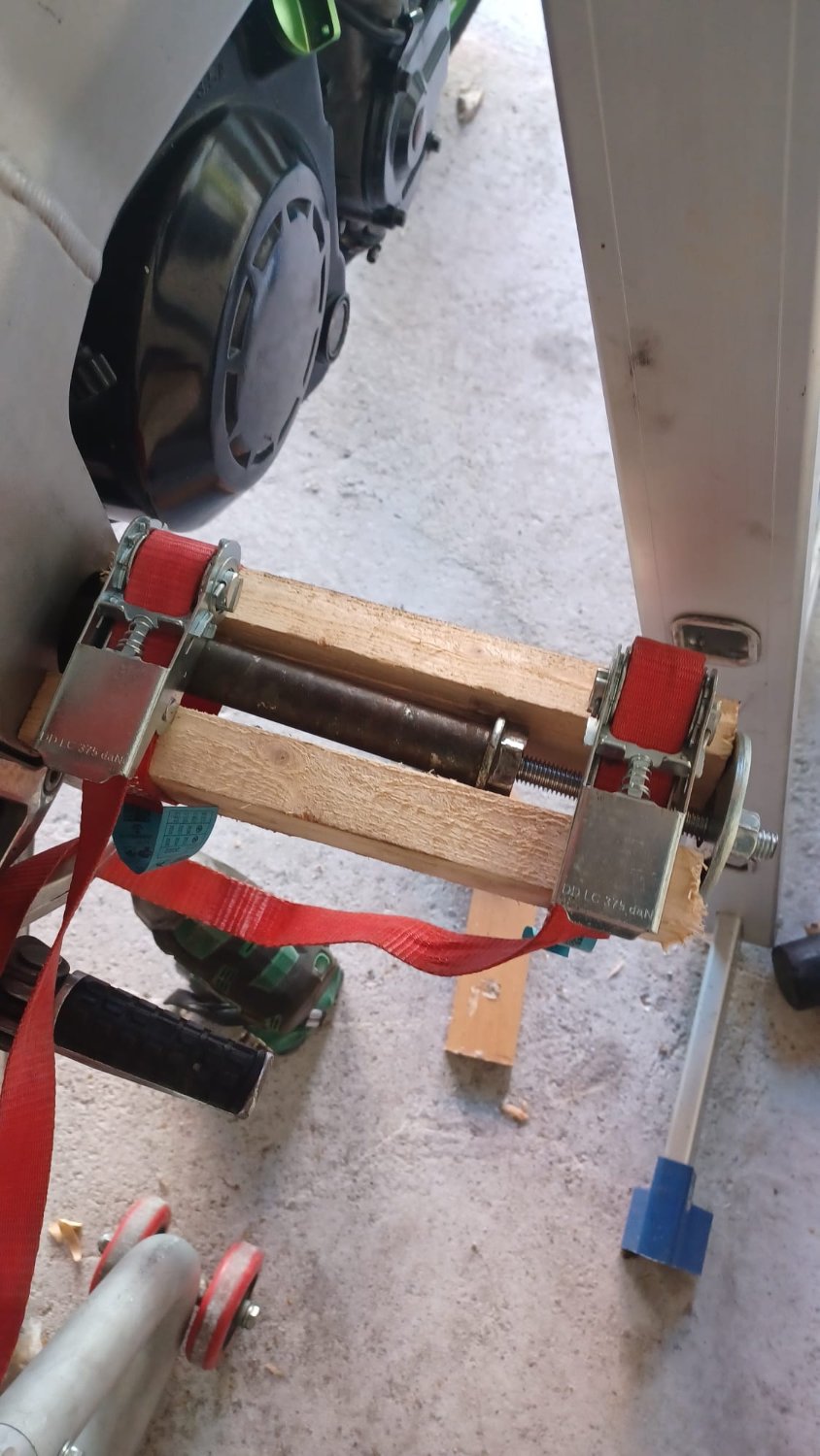

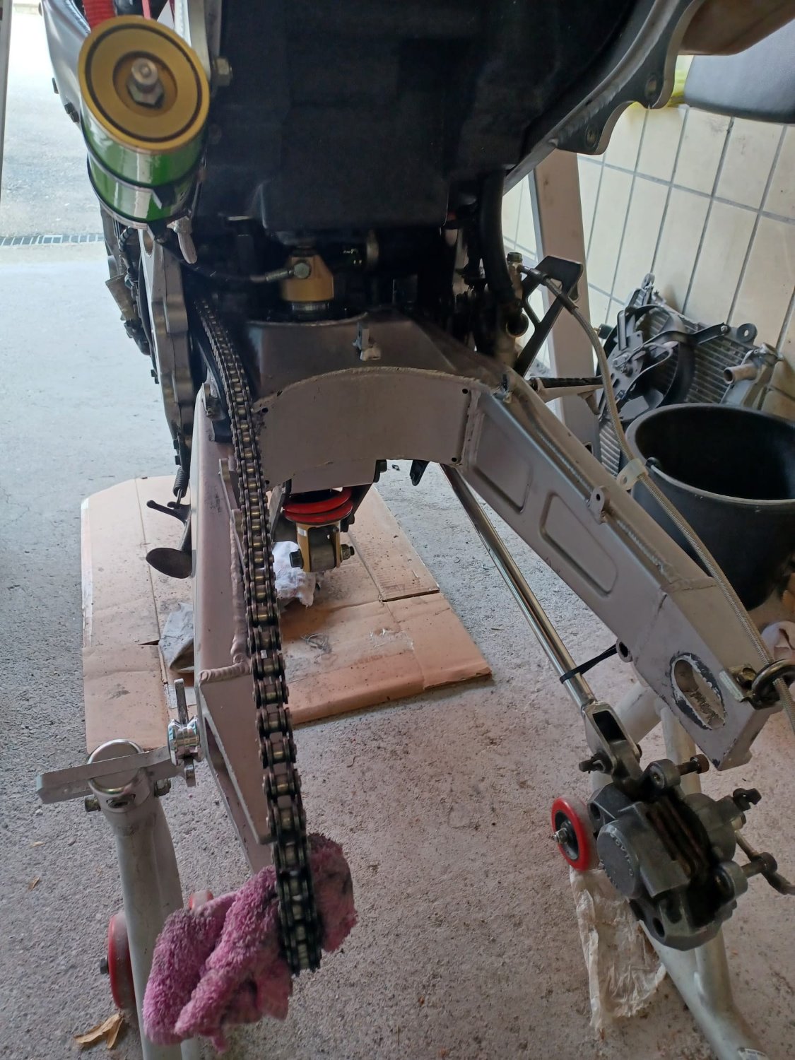

Also ging es daran die alte Schwinge auszubauen... Schön wenn man die Schwingenachse in 30 Jahren noch nie ausgebaut hatte. :oo:
Das scheiß Ding war so fest gegammelt, selbst Schloss Neuschwanstein hätte daran gesichert werden können. :evil:
Mit viel Geduld und ca. 600nM Drehmoment an nem Schlagschrauber sowie letztendlich ein paar Schläge mit Fäustel hat sie dann aufgegeben und war raus.
Das ganze dauerte so um die 3-4 Stunden. :grobirr
Die Lager und Buchsen in der neuen "gebrauchten" Schwinge waren Top, so dass dort außer ordentlich reingen und schmieren keine Handlung von nöten war.
Die Schwingenachse habe ich ordentlich poliert und das ganze wieder sauber zusammengebaut.

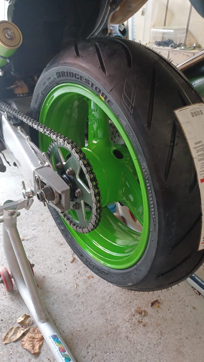

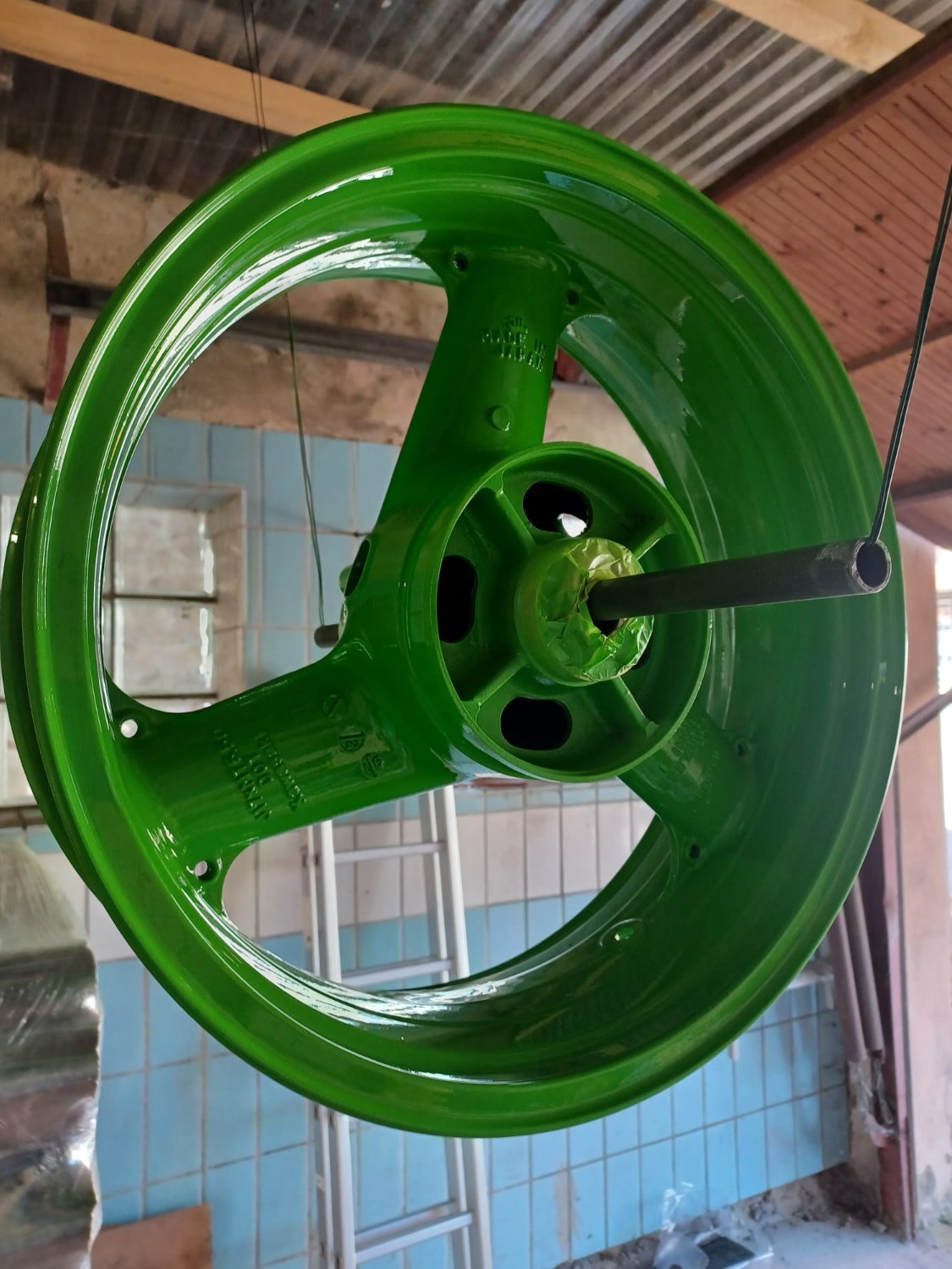

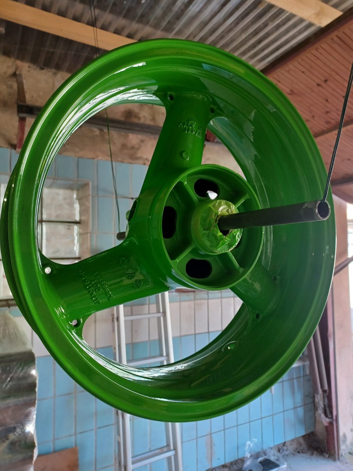

Danach ging es an die Hinterradfelge lackieren. Hatte noch eine rumliegen mit nem kaputten Lager. Neue Lager, Buchsen, Staubkappen rein sowie neuen Hinterreifen aufgezogen.

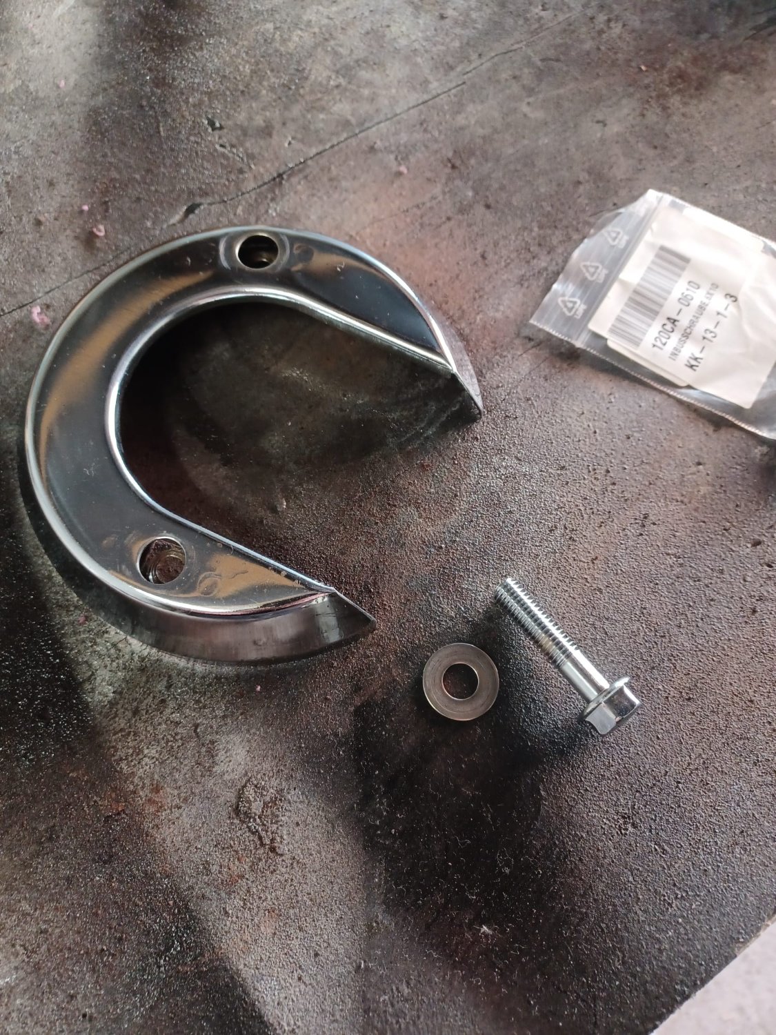

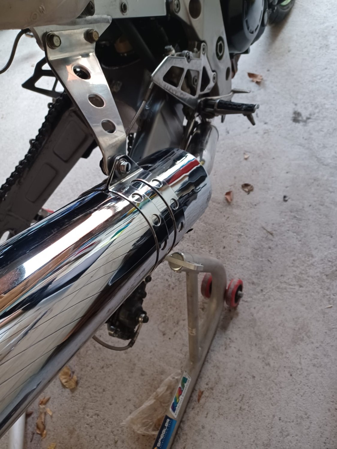

Danach ging es mit Krümmer und Originalendtopf sowie Original neue Schrauben für den Halter weiter.

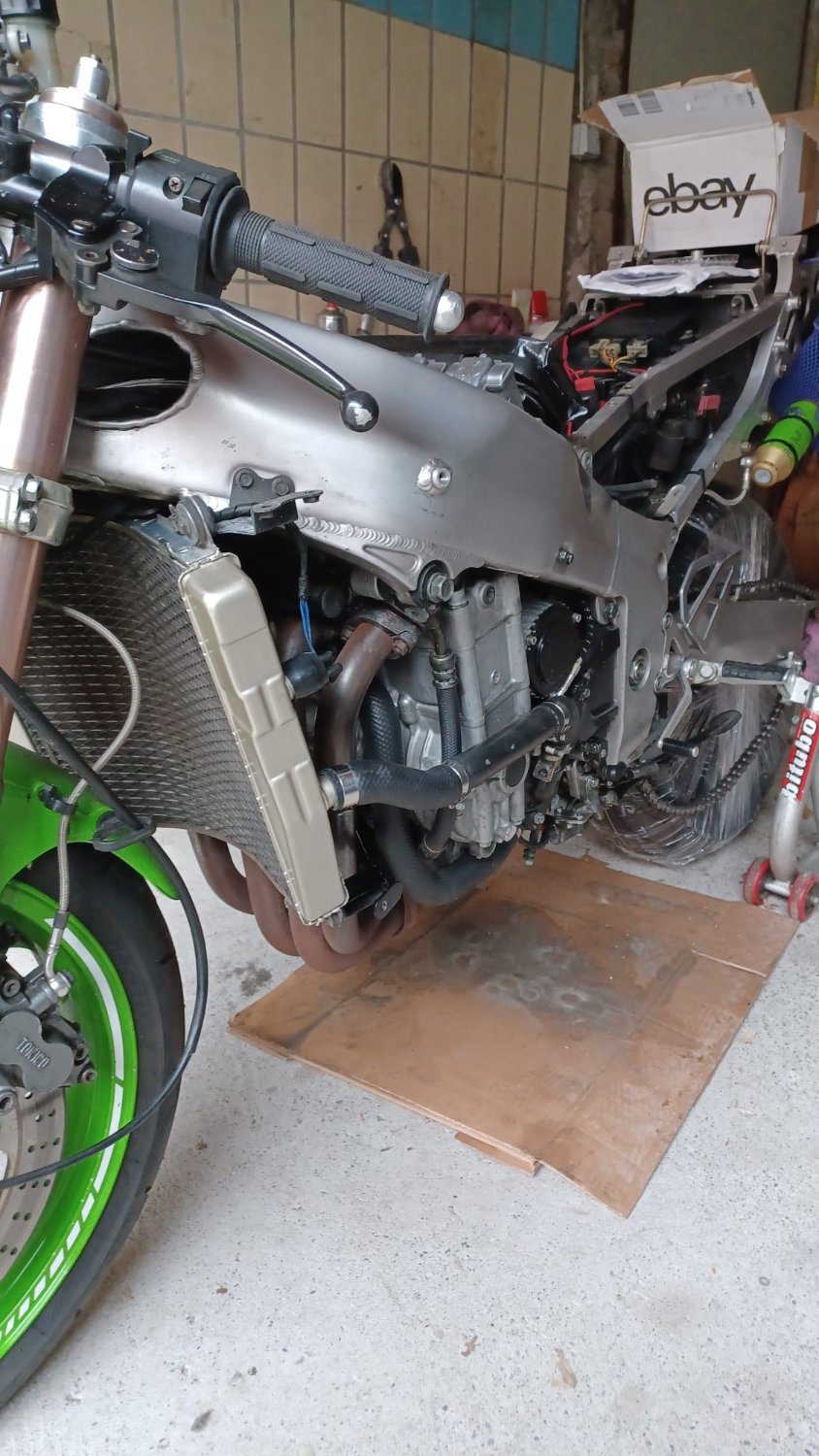

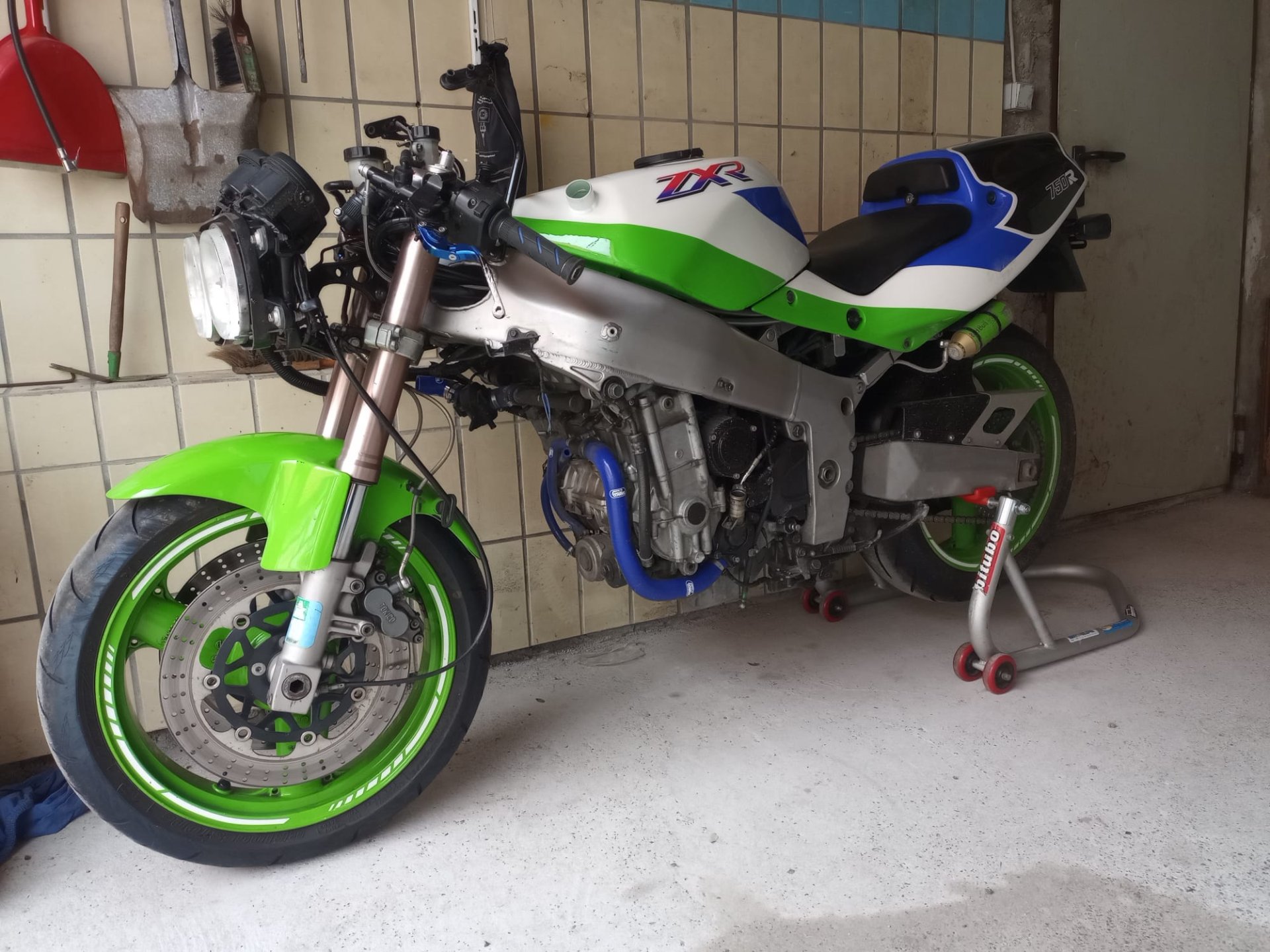

Weiter ging es mit gebrauchtem Kühler (musste ich neu lackieren da er Schwarz war), das Silber passt leider nicht 100%. :(
Kühlerschläuche wurden von Samco wieder zu Originalen zurück verbaut. Diesesmal möchte ich so gut wie es geht die originale Optik an der "K" haben.

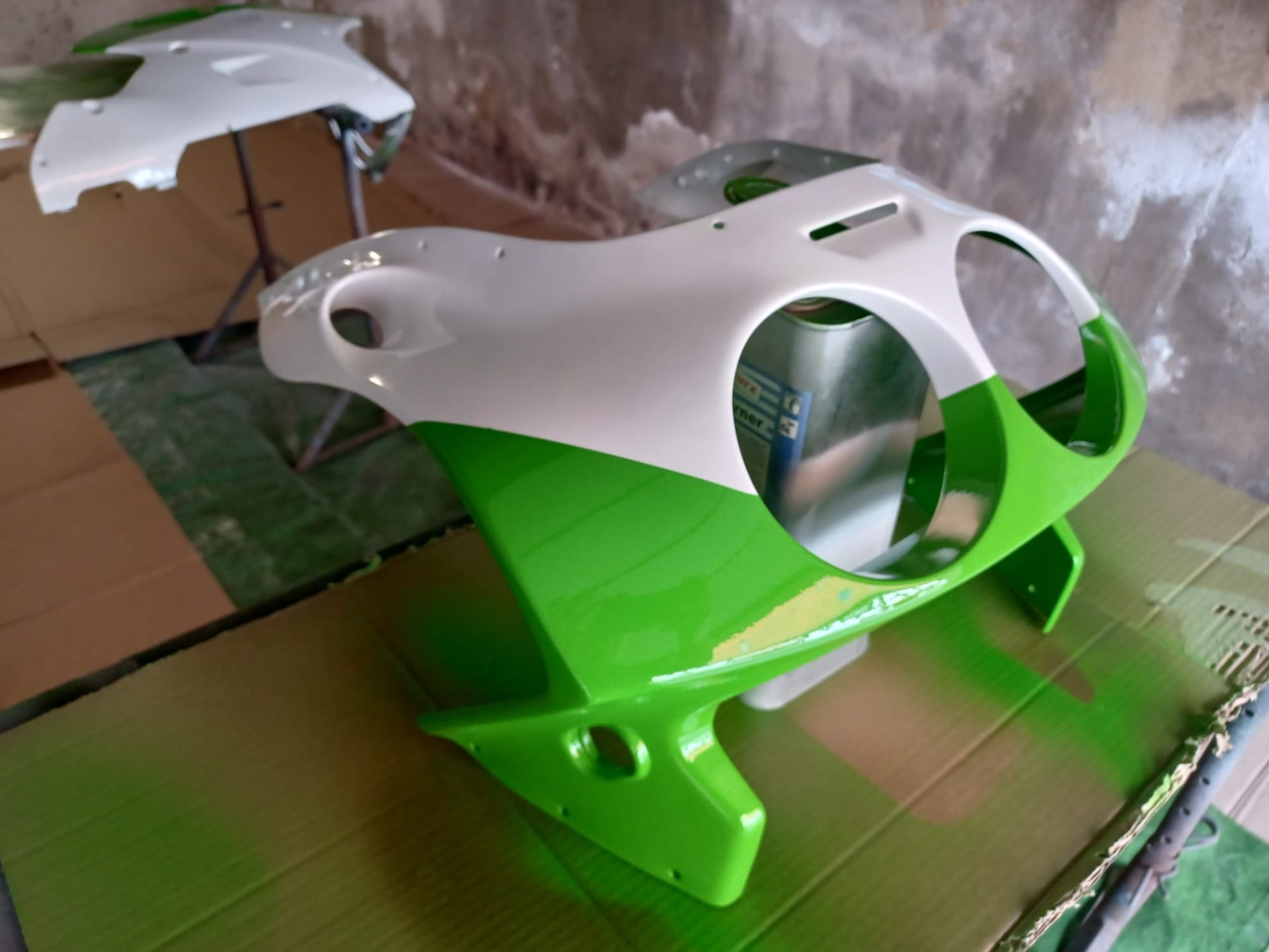

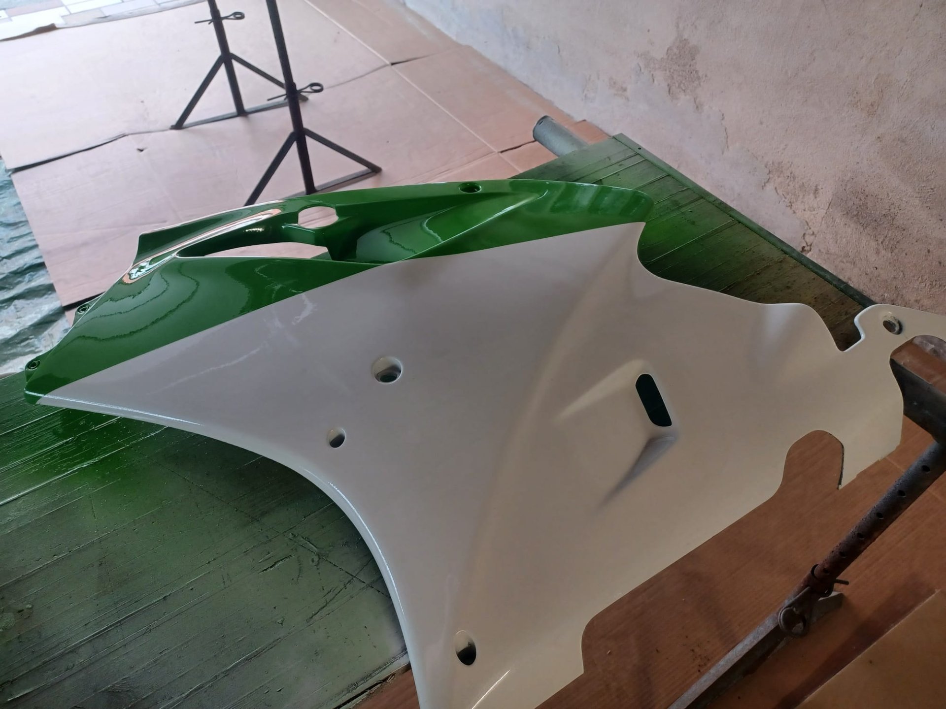

Dann ging es auch schon an das Lackieren. Da ich Platzmäßig leider eingeschränkt bin und mir keine Lackierkabine bauen kann, bin ich gezwungen das ganze in der Garage zu lackieren,
Das Ergebnis ist für eine "Garagenlackierung" in Ordnung, zufrieden ist man mit sich selber natürlich nie. :hammer: Eine Werkslackierung wird es sicherlich nicht mehr. Aber die Hauptsache ist, die Optik haut aus 100 Meter entfernung hin. :mrgreen:

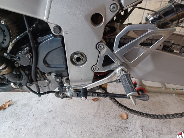

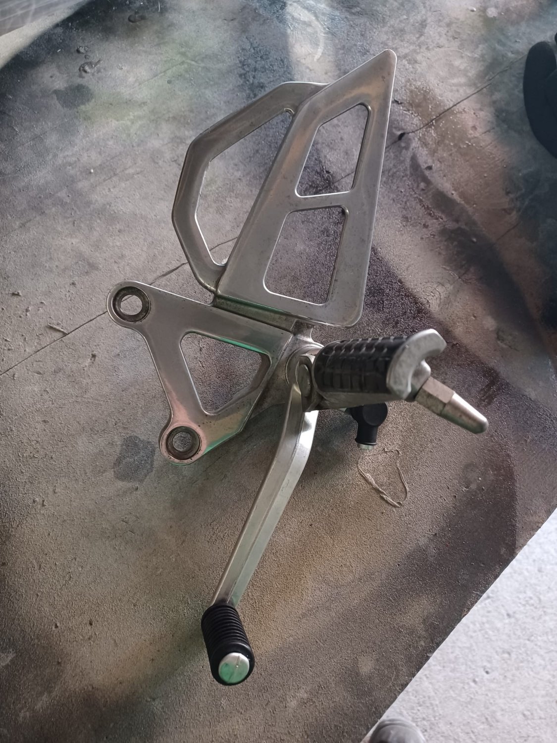

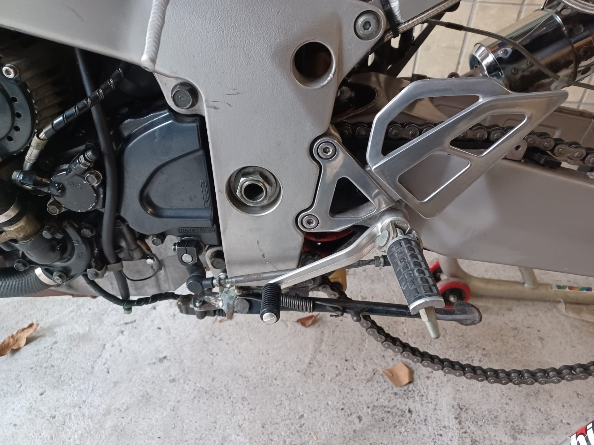

In der Zwischenzeit gabs auch eine neue gebrauchte Fußrastenanlage mit Werksfrischem Schalthebel sowie Originale Stummellenker inkl. Hebel und Griffe wieder verbaut.

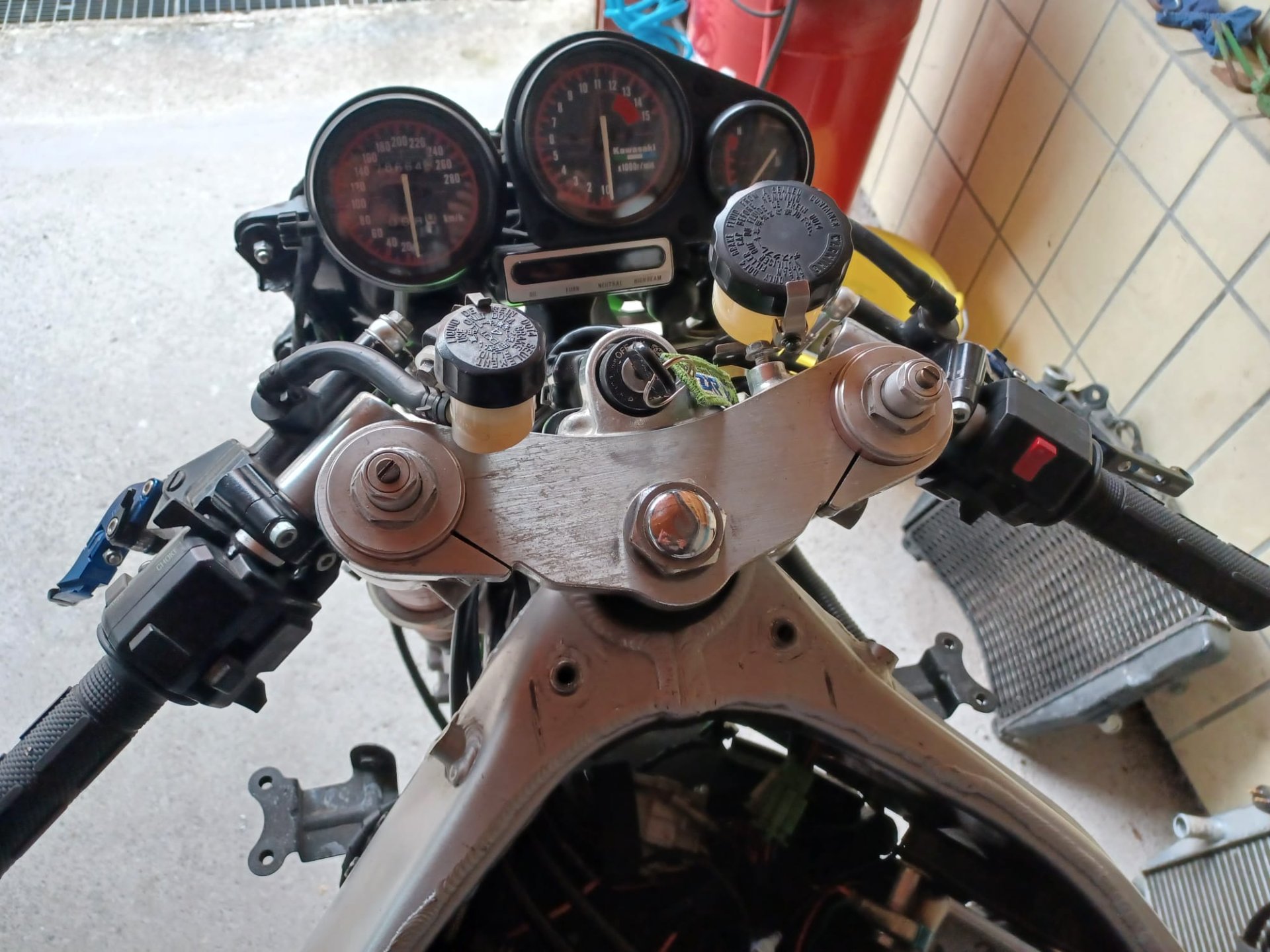

Aufkleberli kamen auch, aber bin damit leider sehr unzufrieden. Die Montage war eine Sc*****. Die Folie war so hauchdünn das ich kleine Fältchen reinbekommen habe und zu guter Letzt noch die Abstände nicht gestimmt haben. :evil:
Also da werd ich irgendwann nochmal mit besserem Material und mehr Geduld ran müssen.
Die Sturzpads habe ich montiert, da die vorhandene Original "K" Verkleidung die Ausschnitte leider schon hatte. Habe dann weiße gewählt, da in den 90er´n oft nur weiße verkauft wurden. (oder ob es nur weiße gab damals? keine Ahnung! )

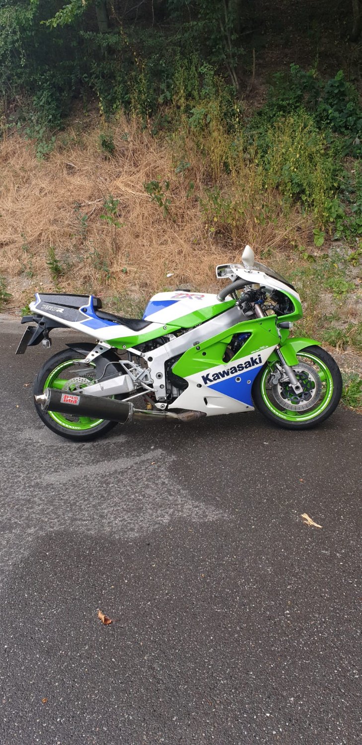

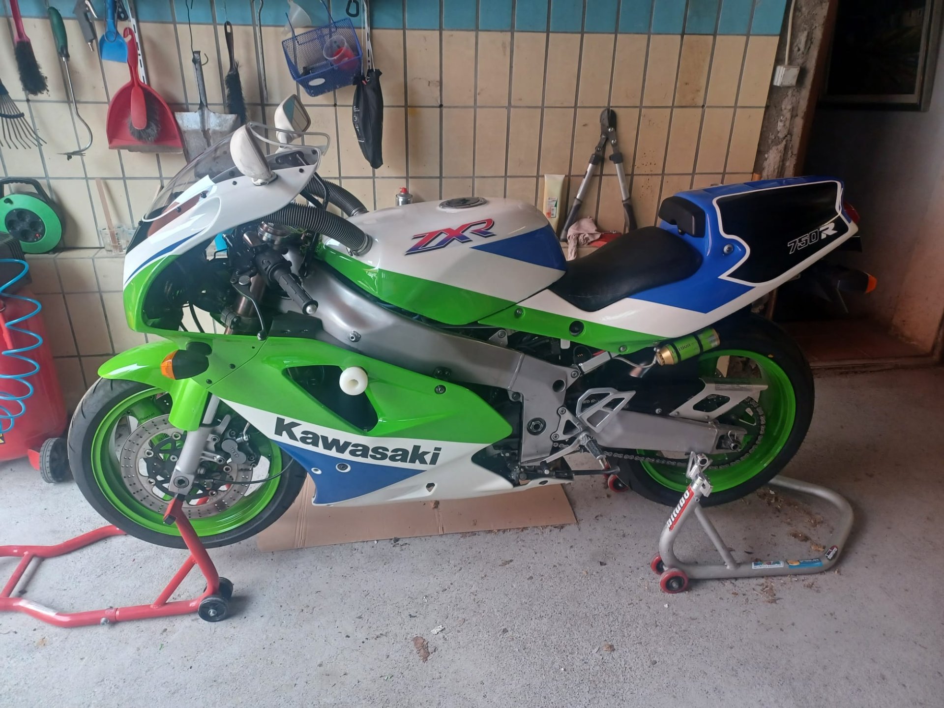

Beiträge: 1792
Re: Wiederaufbau "K" (Elphi)

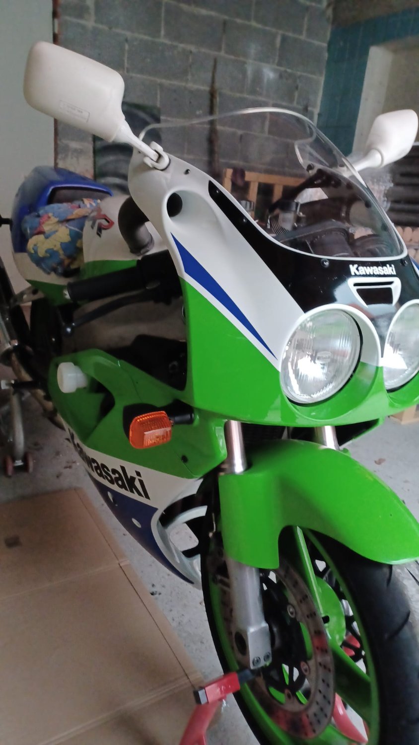

So, das meiste ist getan. In Zukunft werd ich versuchen noch die restliche Kosmetik zum Originalzustand machen; Fender nachlackieren, Die ein oder andere Schraube austauschen, Kettensatz, Federbein, Bremsscheiben etc. Aber Hauptsache sie fährt jetzt erst mal wieder. Nächste Woche, sofern ich dazu komme, geht es zur Zulassungsstelle. :wink:
