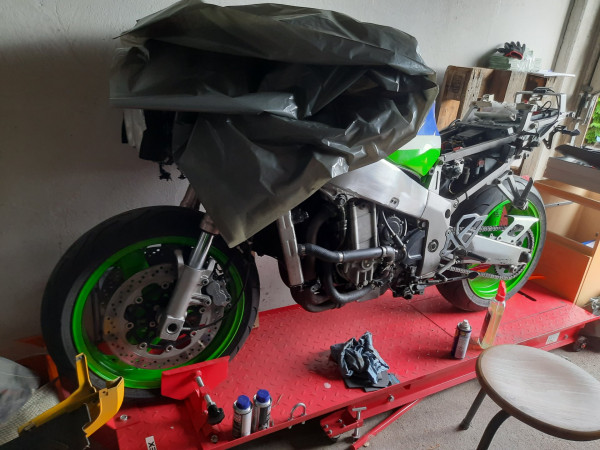

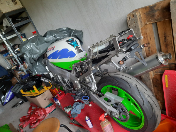

Es folgt nun ein kleiner Bericht zum Wiederaufbau eines L-Modells.
Basis: ZXR750 L
Motor: 900B
Hat aktuell auch noch TÜV (Motor noch nicht eingetragen)
Der Tank geht nun zum Entlacken und Entrosten von außen. Die Verkleidungsteile werden nun fürs Lackieren vorbereitet.
Beim Zusammenbau liegt eine komplette Carbon-Ansaugung und eine Titan-Akrapovic bereit.
Mit dem Motor habe ich eventuell auch noch etwas vor. :kratz:
Spätestens nächstes Jahr im Spätsommer soll sie im neuen Glanz erstrahlen. Ziele muss man sich setzen, habe ich mal gehört. :hammer:

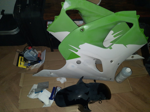

Eine neue Scheibe habe ich nun gefunden. Bei MRA direkt nicht mehr. Aber verschiedene Teilehändler haben die noch im Programm. Wird bestellt.

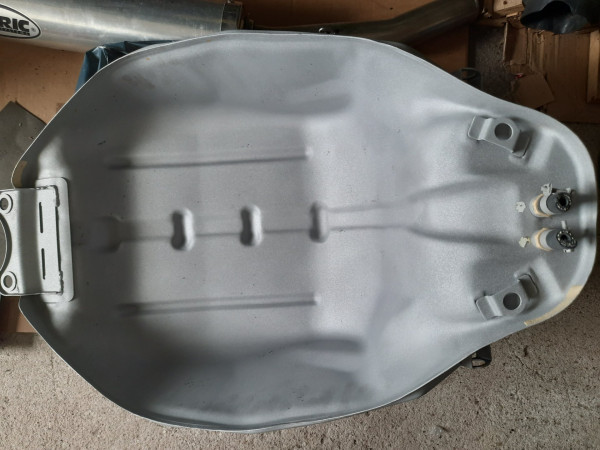

Der Tank kam heute zurück. Super Arbeit.
Die Verkleidung wird die kommenden Wochen geplebt, gespachtelt, Löcher verschlossen und fürs Lackieren vorbereitet.

Beeil Dich mit dem Tank. Frisch gestrahltes Stahlbleck rostet extrem schnell. Speziell da wo neugierige Griffel Ihren Handschweiß hinterlassen haben.

Langsam sind die Teile alle fertig zum Lacken. Am Pferrer-Zweimannhöcker vorbei habe ich nun noch einen Einmannhöcker gekauft.
Dann müssen an der Kanzel die Blinkerlöcher zu und das Loch am Heck ebenfalls. Vorne sind Lenkerendenblinker geplant, hinten ei 3-in-1-Blinker. Alles für die Optik...
Lackieren soll übern Winter oder Frühjahr passieren. Folieren und Schmücken bis Sommer.
