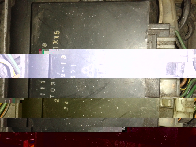

Re: Suche Bild von einer k cdi
Frisch vom Moped weg
Nr nochmal so:
21119 - 1328
J4T03571 1X15
top danke schonmal. die hat ja auf jedenfall im vegleich zur j-cdi so haltenasen/halteösen zum besfestigen.
weiß zufällig mit wie viel Pins die einzelen Steckerverbindungen belegt sind?
den Plan hab ich schon. Geht eher ums Identifizieren einer CDI... von der ich noch kein Bild habe.
Meine J CDI Passt nicht. Die jetzt verbaute CDI ist größer und die Stecker sind anders oder anders belegt.
J-K-L-M
CDI Steckerbelegung (L/M-CDI an J-Kabelbaum)
Farben des J kabelbaums wie sie an die CDI müssen
Draufsicht auf die stecker, rastnasen zeigen nach oben! (bei der L CDI ist der 4-Polige stecker rechts und der 8-polige links), Das "O" soll die rastnase sein
|-----O-----|...............|----------O---------|
|...1......2..|...............|..A.....B....C.....D |
|...3......4..|...............|..E.....F.....G.....H |
1 - Nicht belegt_______A - Grün ; E - Schwarz
2 - Gelb_____________B - Gelb/Rot ; F - Grün/Schwarz
3 - Grau_____________C - Nicht belegt; G - Nicht belegt
4 - Schwarz/Weiß_____D - Braun ; H - Schwarz/Gelb
In dieser klemmung läuft die L CDI an meinem J kabelbaum!
Geilo, damit sollte sich das ja rausfinden lassen.
