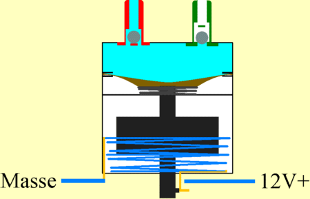

Was ist eigentlich der Zugmagnet? Muß ich mir das vorstellen wie beim Autoanlasser, sozusagen ein Relais das auf der Pumpe sitzt und diese schaltet ?
Re: mal wieder Benzinpumpe...
Berichtigt mich bitte wenn ich falsch liege.... Sollte es falsch sein,kannst du das löschen Börni !!!!!
Vom Prinzip her, arbeitet die Spritpumpe wie ein Durchlüfter fürs Aquarium....
Der Magnet bewegt einen Faltenbalg,durch den der Sprit fliesst.Ob der den jetzt zieht oder drückt weiss ich nicht,
jedenfalls unterbricht er kurz vor dem neuen Arbeitshub um wieder zu befüllen (Klackern).
Die Magnetkraft ist so bemessen,das etwa 30cm Wassersäule Druck entstehen um den Höhenunterschied zwischen Pumpe und Vergaser
zu überwinden,die reichen dann um die Schwimmerkammern zu befüllen.
Machen die Schwimmernadeln zu,weil die Kammern voll sind,hat der Magnet nicht genug Kraft um weiterhin zu pumpen und "die Pumpe schaltet ab".
Ist das so richtig???

ACHSOOOO! :shock:
Ich dachte immer die funktioniert mit so ner Art Turbinenlüfter...oder wie immer man sagen mag. Zumindest dacht ich per normalem Elektromotor.
Mensch, wieder was neues gelernt! :prost: Und das in meinem Alter noch :lol:
Na da mußt ich gleich mal googeln, und wenn ich Metalhead auch richtig verstanden hab so wie anbei hier...
Dann wird mir auch der hohe Strom bzw Funken klar...bei so ner Spule mit Unterbrecher...
Schöne Animation. So kann man sich schematisch die Funktion unserer Membranpumpen vorstellen.
