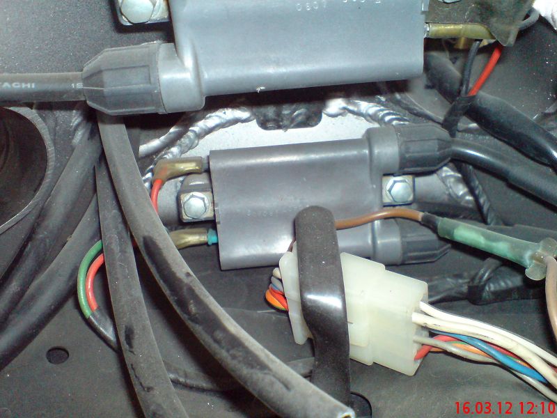

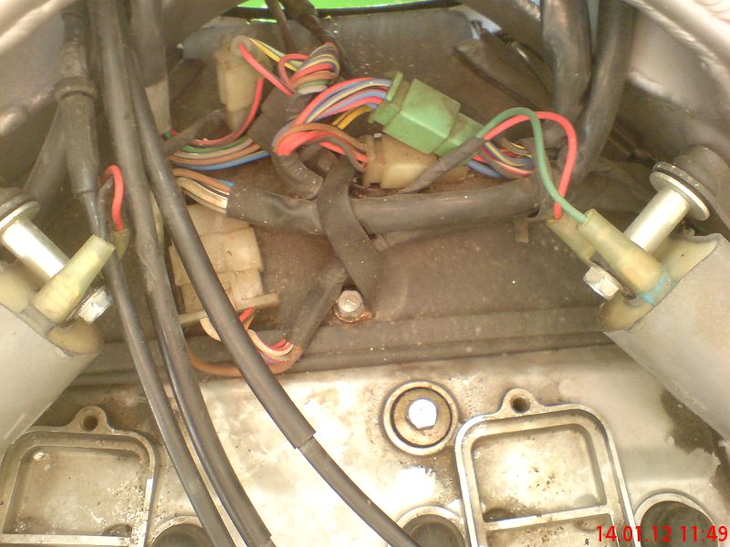

ist links das schwarze oben?
Re: Stecker Zündspule
k-Verkabelung L.JPG (81.37 KiB) 1889 mal betrachtet
k-Verkabelung J.JPG (79.34 KiB) 1889 mal betrachtet
Also das erste Bild zeigt die Verkabelung der L, das zweite Bild die Verkabelung der J. Sollte also jetzt kein Problem mehr sein.
Im übrigen glaube ich, dass es egal ist, wenn auf der jeweiligen Zündspule rot und schwarz bzw. grün und schwarz vertauscht werden.
Ich habe ja zwei J und als ich die jeweils das erste Mal zerlegt habe, habe ich festgestellt, dass die Kabel an beiden Fahrzeugen unterschiedlich angesteckt waren. Ich meine, dass man nur die Seiten nicht vertauschen darf!Oben und unten dagegen ist wohl egal. Ach mach es so wie auf den Bildern und dann läuft sie bestimmt. Ich habe das sicherheitshalber auch vor dem Zerlegen abfotografiert.

:kratz: Da steht "Schw". auf dem Bild... könnte das Schwarze Kabel sein.
hellbilly
KaramellMann
Beiträge: 680
Beitrag von hellbilly »
Ach wat da steht SDNW des steht für SehrDunklesNachtWeiss.
So wie die Leutle hier schon gezeigt ham isses richtig, im endeffekt aber vollkommen wurscht solang nich die Kabel der Spulen untereinander vermischst. Is ja eh nur Zündungsplus und geschaltete Masse von der CDI also Eingang/Ausgang der Primärwicklung.
