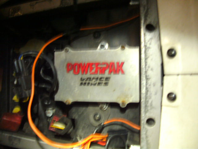

habe heute eine 95er L aus einer Halle in Duisburg gezogen
Motor springt an aber hat kein Standgas
ab 2500 Umdrehungen alles ok nimmt mann Gas weg geht sie aus
Unter der Sutzbank ist keine originale CDI sondern eine Powerpak von V & H
Kennt jemand dieses Ding ?

ein bild sagt mehr als tausend worte....Bild
Uploaded with ImageShack.us
Zetti77
Beiträge: 77
Registriert: 28 Jan 2013 17:41
Re: Powerpak V&H
Beitrag von Zetti77 »
hab es versucht mit dem Bild als Anhang
aber leider ohne Erfolg

Da gibt´s noch einen ... Morituus... Vielleicht kennt ihr euch ja ?
Egal, hab mal gestöbert und immer wieder diesen Satz gefunden:
Vance & Hines POWERPAK - PROGRAMMABLE IGNITION SYSTEM. A direct descendant of our race teams on-board engine management systems.

Soweit ich weiß, sind die V&H CDI's programmierbar, auch möglich, dass dort was schief läuft. Allerdings verstellt sich da einfach so und vom Rumstehen meines Wissens nix.
Aber wolltest Du nicht eh kurz mal eine originale CDI reinstecken und testen? Wie steht's denn damit?
