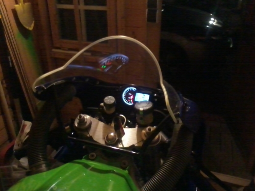

ähm... wie soll ich das schreiben.. :?:
Hab einfach das Kabel an der Zündspule überbrückt, ob es natürlich sinnvoll ist und im Fahrbetrieb funktioniert kann ich nicht sagen. Bin erstens kein Elektriker und laut Anleitung wars so beschrieben.
Zumindest funktioniert der Drehzahlmesser so. Als ich nur umwickelt hatte, sprang der Zeiger hin und her. Als ich es dann gebrückt hab, war es in Ordnung. Aber wie gesagt, andere haben sicher mehr Erfahrung damit, sicher bin ich mir nicht ob es eine optimale Lösung ist, vorallem weil der Zündimpuls nun durch das gelbe Kabel geht. Fahrtest gibts erst im Frühling wenn sie fertig ist.
Also eines der beiden gelben geht auf das Kabel wo an der Zündspule war und das andere dann zum Tacho/Drehzahlmesser.
Hier mal ein Bild vom Kuddelmuddel: :oops:
