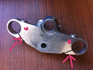

Ich muss mein altes Zündschloss tauschen da das alte hakt und so.
Neues gekauft und ich schon angeschlossen läuft auch soweit.
Nur bekomme ich das alte nicht ab.
Da da so komische Schrauben drin sind.
Ich dachte ich versuche es die obere Gabelbrücke abzubauen aber das klappt auch nicht so richtig.
Bekomm sie nur ein stück hoch geschoben aber nicht komplett.
Gibt es noch andere oder eine richtige lösung dafür?

Du kannst auf eine Seite komplett einschlagen (glaube rechts rum, bin mir grade nicht sicher) und dann müsste im normalfall die Gabelbrücke samt Schloß runter gehen. Danach die Schrauben au(f)sbohren und später mit "normalen" Schrauben ersetzen. Sind ab Werk sogenannte Abreißschrauben. Sollte wohl Diebstahl und so Zeugs verhindern... ;)

OK ich werde das mal versuchen mit dem rechts einschlagen.

Die kann aber gern auch mal extrem festgebacken sein - hat ich erst vor kurzem bei einer L.
Da hat ich aber eh komplett zerlegen wollen und hab dann durch drehen mit der kontermutter die Brücken quasi auseinander gedrückt.
Die wollte kein Stück runter.
Aber das ist normal nicht die Regel.

OK ansonsten leicht von unten mit einem Hammer.
Aber behutsam :-D

nein, bitte kein hammer. die obere gabelbrücke ist mit den lenkerstummeln verschraubt. wenn die brücke und die stummel gelöst sind, geht alles ohne Gewalt nach oben ab. die sicherungsschrauben des zündschloss würde ich mir der handbügelsäge schlitzen. anschließend mit deinem schlitzschraubendreher öffnen.

Ich habe die 4 Schrauben gelöst und die große im der Mitte aber keine von den stummel lenker

So Zündschloss ist draußen.
:-D :lol:
Musste den lenker ganz nach rechts einschlagen und dann auf Zündung stellen.
Danke euch für eure Hilfe vorallem mit diesen verka..... Schrauben die da drin sind
