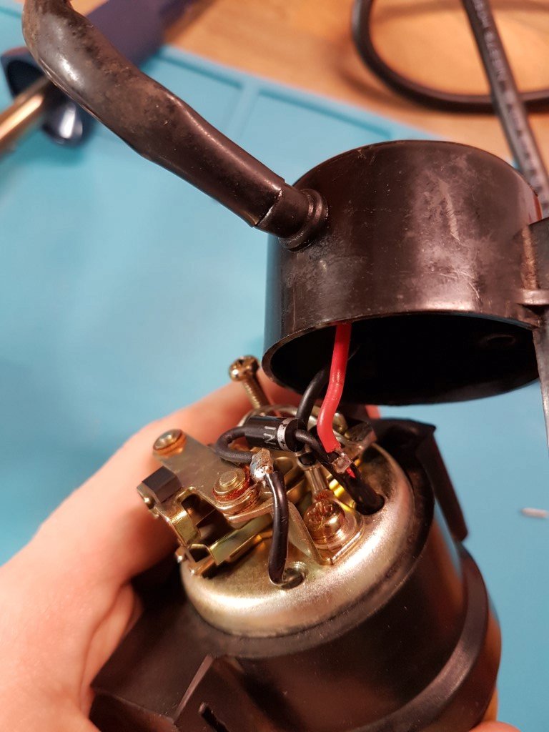

Meine 750 hat auf dem Rückweg aus dem Harz mucken gemacht, hatte sich angefühlt, als gäb es keinen Sprit mehr. Tank war aber mehr als halbvoll - Ende vom Lied: Riemen der Lichtmaschine war gerissen und ich war auf Batterie gefahren. Durch die super Anleitung hier im Forum hab ich den aber ohne Probleme getauscht und gespannt bekommen. Lief erst Mal alles wieder.
Dann die Hitze vor ein paar Wochen. Typische Mucken, kaum startbar bei warmem Motor - Stichwort Gasblasenbildung im Schlauch. Ich also gelesen und gelesen. Plötzlich lässt sie sich einige Tage später auch im kalten Zustand nicht starten. Ich wieder gelesen und gelesen. Bin dann auf die Problematik mit den Kontakten der Benzinpumpe gekommen.
Ausgebaut, angeschaut, gereinigt. Sah meines Erachhtens nach gar nicht schlecht aus.
Nun zur Sache: in ausgebautem Zustand fördert die Pumpe nichts. Ich habe testweise versucht, einen Benzintank zu leeren, indem ich die Pumpe direkt an eine Batterie angeschlossen habe. Sie klackt allerdings nur ein Mal, anstatt konstant zu laufen. Die Kontakte sehen wie gesagt gut aus, nicht verbrannt oder verschweißt. Normalerweise wär dieses verhalten ja richtig, wenn das System unter Druck stünde. Aber naja, tut sich jedenfalls nix.
Gibt es eurer Erfahrung nach einen Weg, die Pumpe noch zu retten? Dann würde ich direkt noch den Einbau der Sperrdiode und eines Tasters für das Primen vornehmen. Oder gibt es Neuware, die passt? Wäre mir natürlich auch lieb, meine Maschine hat "erst" 40.000km, da hätte ich nicht unbedingt gedacht, dass sie den Geist schon aufgibt. Bevor das bei einem Gebrauchtteil wieder zeitnah passiert...

Meines Wissens gibt es nur die von tourmax als universal Ersatzteil. Du kannst auch en billige china nachbau pumpe kaufen und da die kontackte rausnehmen sind schon mit diode. die pumpen selbst sind müll aber die kontakte gut. Da war glaube ich nur irgend was mit der schwarzen kappe das die nicht mehr passt aber mit ein paar nacharbeiten soll es gehen.
Gab hier mal was in letzter zeit zu dem Thema kann aber siend as es bei dem datenbankabsturz verloren gegangen ist
Re: Benzinpumpe defekt, "NEUER" Ersatz?
Ja Stefan, der Beitag war von mir und ist leider weg :cry:
Der Chinaunterbrecher ist nach meinen bisherigen Erfahrungen die bessere Wahl.
Tourmax Kontakte sind aus ner Butter-Käse-Legierung und waren mit knapp 5000 km abgebrannt und die Maschine liegengeblieben.
Also ne Cinapumpe nehmen, die gibts ab ca 17 Euro, und den Unterbrecher aus- bzw. in die Mitsubishi-Pumpe umbauen.
Passt plug and play. Das rote Kabel muss wegen der Diode durchtrennt werden. Höhe ergibt sich entsprechend der Platine mit der Diode.
Die schwarze Plastikabdeckung muss allerdings bearbeitet werde.
Die hat innen 3 Stege, die nicht mehr über die Platine passen. Die Stege müssen auf voller Länge mit dem Dremel rausgeschliffen werden.
Nur ganz unten, wo die Stege auf der Pumpe aufliegen (dafür sind sie auch da), lässt man etwa 3 mm stehen.
Deckel dann vorsichtig über Platine und Unterbrecher rüberpfriemeln und darauf achten, dass man mit den verbliebenen Stegen nix am Unterbrecher oder der Platine verbiegt oder beschädigt.
Deckel verschrauben und fertig.

Beiträge: 4065
Du könntest ja auch deine jetzige Pumpe nochmal überprüfen, und dabei ein paar neue Bilder machen :mrgreen:
Hab noch eins gefunden, mit eingebauter Freilaufdiode:
