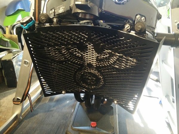

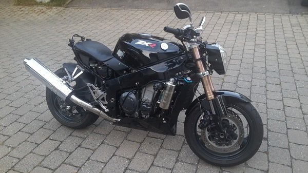

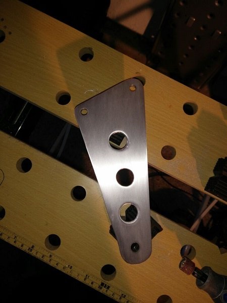

Hallo zusammen
nach unserem Urlaub waren wir bei Erika wieder fleißig. Auch wenn sich der optische Zwischenstand nur wenig vom vorherigen Zustand unterscheidet, haben wir doch einiges in Angriff genommen. Unter anderem ...
... eine Kette aufgezogen (kürzere Übersetzung 15/45)
... Flüssigkeiten an Bremsen und Kupplung gewechselt (wie erwartet - was für ein ekelhafter Schmodder )
... Bugspoiler und Frontfender geschliffen und lackiert (größter Zeitaufwand von allem )
... Luftfilter erneuert (gegen Pipercross ersetzt)
... Ansauggeräuschdämpfer neu bezogen (alter Schaumstoff war nicht mehr vorhanden - aus Dunstabzugshaubenfilter nen neuen Bezug genäht )
... neuen SB-Lenker montiert
... neuen Tacho montiert
Nach den Arbeiten war dann eine erste Testfahrt im Wohngebiet möglich - sie läuft wunderbar Allerdings rutscht die Kupplung durch.
Daher sind die nächsten Baustellen nun...
... Kupplungsbeläge wechseln
... der Heckumbau
Anbei noch ein paar Bilder

Hallo zusammen
An Erika hat sich wieder einiges getan. Mittlerweile ist sie fast fertig
Wir haben einen eigenen Heckrahmen für das PC37-Heck entworfen und mit zahlreichen Anpassungen eine stabile, schicke und praktische Lösung realisiert.
Dies war ein immenser Zeitaufwand und stellte im Punkto Passgenauigkeit und Anpassung eine sehr große Herausforderung dar.
Jetzt stehen nur noch Kleinigkeiten, wie z.B. das Beziehen eines "Rückenpolsters" (ähnlich K-/M-Modell) und das Anbringen von Aufklebern an.
Danach ist Winterschlaf bis zum Reifenwechsel +TÜV im nächsten Jahr angesagt
Anbei noch ein paar Bilder:
Re: Projekt Erika - Wiederaufbau einer J
Und nochmal ein paar Bilder:
Also das heck gefällt mir sehr gut..!
Nicht so eine unfahrbare Sprungschanze.......
Schöne arbeit. Sieht gut aus.
