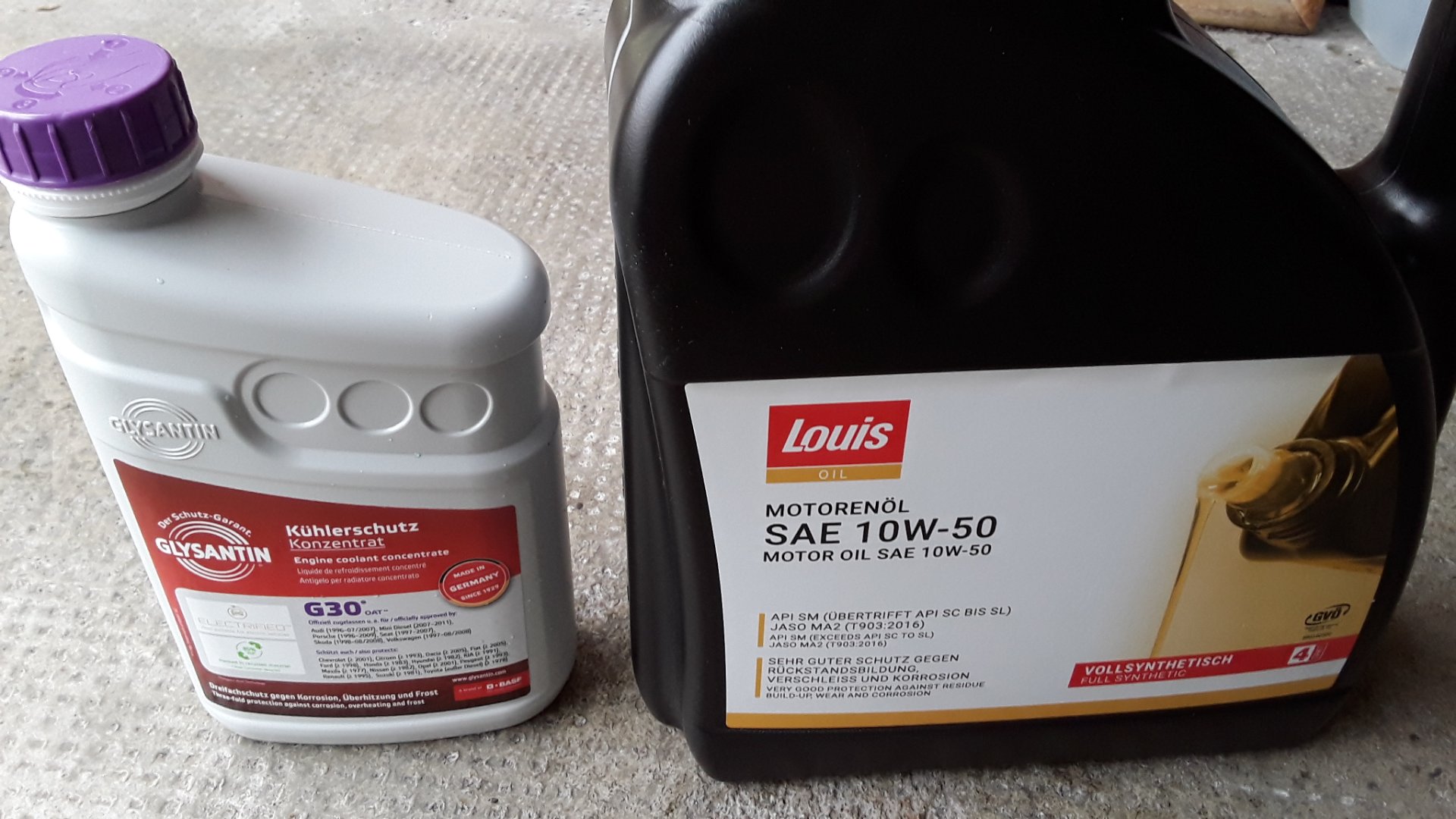

Hallo.
Ok bei meiner letzten Wiederbelebung der Zxr nach langer Standzeit war das Gelieren vom Kühlmittel (neben Rost im Tank) der nervigste Standschaden. Daher jetzt Umstieg auf silikatfreies Glysantin G30 von BASF.
Öl 10w50 Vollsynthese jetzt nach 10w40 Teilsynthese. Beide Stoffe wurden hier vom Profi frank ausführlich und gut begründet empfohlen. Diese Ölsorte soll ausgereift sein, und mich interessiert das Kupplungsverhalten und ob ich einen Unterschied in der Rutschkupplung merke.
Cr9ek Kerzen mit Doppelelektrode wurden hier immer mal wieder erwähnt. Da will ich sehen, ob das Heißstartverhalten sich etwas ändert, wo es manchmal etwas langsamer zündet.
Öl und Kühlkonzentrat
Fertig angemischt mit destilliertem Wasser 1:1
Kühlkreislauf gründlich gespült, da silikathaltig und silikatfrei nicht gemischt werden sollen
Ölfilter, Iridium, Standard und Doppelelektrode
Mit den Iridium ist sie auch sehr gut gelaufen. KN Filter weil dieser mit 17er Steckschlüssel angezogen werden kann.
Angesprungen ist sie dann sofort (Schwimmerkammern waren übern Winter geleert) und lief sehr schnell gleichmäßig und ohne choke.
Das hier wie immer zum Informationserhalt. Probleme, zb mit dem Öl oder andere Erfahrungen schreib ich hier.
Viele Grüße und gute Saison

Hallo fahre zx7r
Bin bis jetzt teilsynthetisch gefahren und nun steht ein Ölwechsel bevor, und werde jetzt einfach umölen auf voll Synthese also das Öl was oben abgebildet ist. Gibt's jetzt schon weitere Erfahrungen ob die Kupplung rutscht?
Dann habe ich noch Restbestände von G48 Kühlmittel Konzentrat, kann ich das auch verwenden?
Re: Saisonbeginn mit 3 Forumtipps. Öl, Kühlung, Kerzen.
G30 ist silikatfrei, das G48 nicht. Auch die Farbe ist unterschiedlich, auch um anzuzeigen, dass es sich um unterschiedliche Zusammensetzungen handelt.
Nimm Abstand davon, dann ist gewährleistet, dass das eine Zeug nicht mit dem anderen reagiert. Sofern man nicht weiß was vorher drin war, System gründlichst spülen, um vorhandene Rückstände zu entfernen.
Sofern die Kupplungsfedern neu, bzw maßhaltig sind, sollte kein Kupplungsrutschen auftreten. Von „50% stärkeren Federn“, wie von zB TRW/Lucas angeboten, sollte man Abstand nehmen.

Ich habe das 10w50 Öl von Louis schon und tatsächlich habe ich noch einen neuen Satz neuer Kupplungscheiben da liegen. Dann habe ich mir noch ne Dose Bars bestellt um das Kühlsystem zu reinigen um das G48 verwenden zu können. Das wollte ich jetzt nicht 1:1 sondern 1:3 mit destilierten Wasser mischen und zum Winter wieder ablassen. Es stehen dann bestimmt weitere Arbeiten am Motors und Kühlsystem an.
Opium
Beitrag von Opium »
Geht auch nur mit Destilierten Wasser fahren? Habe im Moment keine Zeit für Kühlsystem Reinigen :P .
mit dem Kühlmittel ist auch eine gewisse Schmierwirkung gegeben.
machst einfach das neue Kühlmittel rein, dann fährste ein paar Male (1x reicht eig. schon),
und machst dann noch nen Wechsel - da hat's sich mit der Reinigung ergeben.
