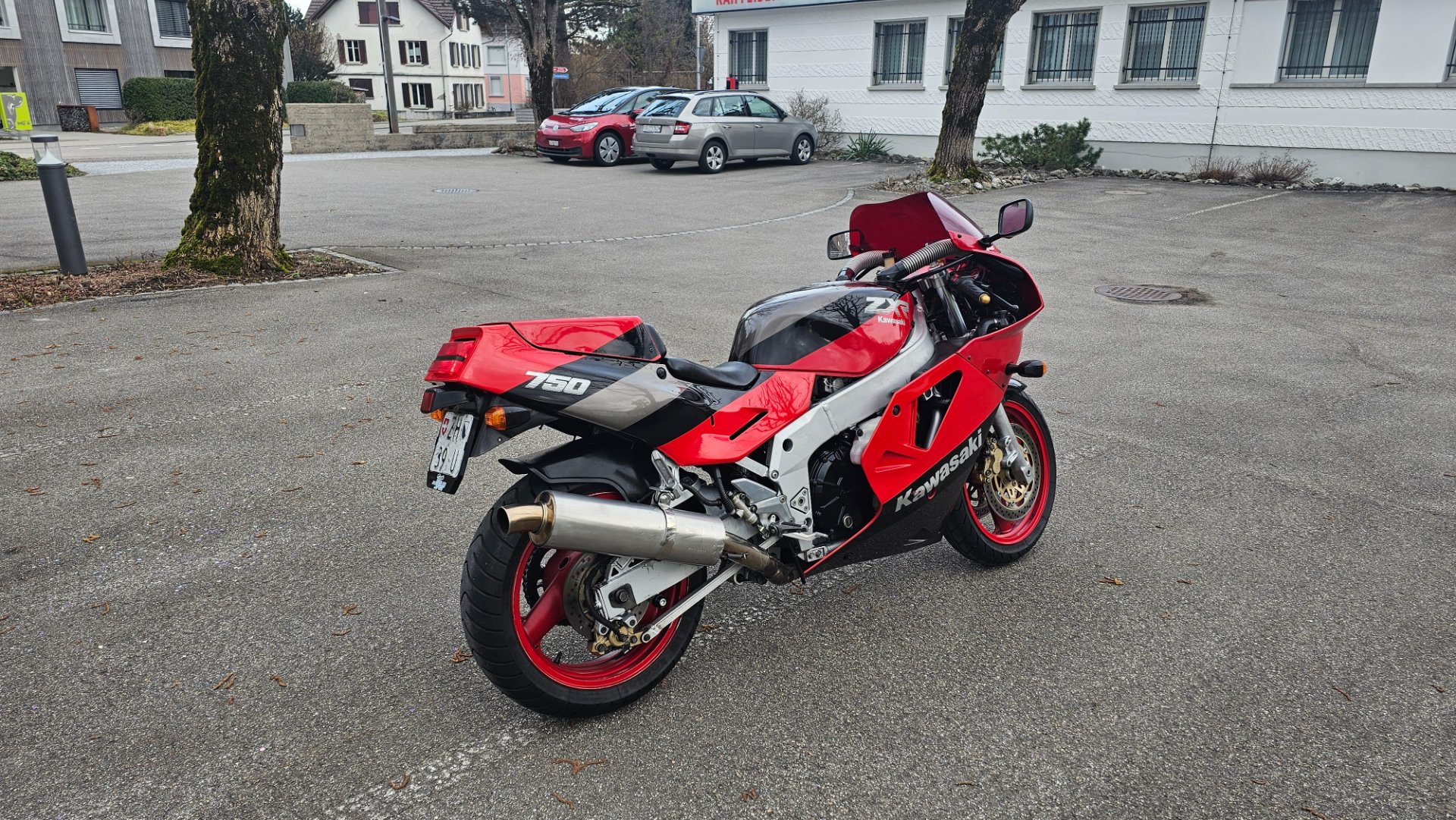

Kleiner Zwischenbericht zur RR :-D
Hab endlich das Projekt mal begonnen.
Habe die Ferien genutzt um den Vergaser komplett zu zerlegen und überholen, was mir geglückt ist.
Ist gleich beim ersten Startversuch sauber gelaufen. Bin ich froh, da das Motorrad Jahre gestanden ist und es meine ersten Erfahrungen mit Flachschiebervergaser ist.
Dann gleich Motorenöl und Kühlflüssigkeit getauscht.
Den ganzen Kettenantrieb gereinigt auch unter der Ritzelabdeckung. Dreck ohne Ende, es wollte nicht aufhören.
Aber zum Glück habe ich das gemacht. Die Ritzelmutter war nicht angezogen, hatte nur in der Sicherung gehalten.
Das Magnetventil für die Beschleunigerpumpe war auch falsch rum angehänkt. Hab mir da schon gedacht dass dies ned die schlausten waren welche dran geschraubt haben vorher.
Jetzt kommen halt die ewig dauernden Detailarbeiten. Da und dort putzen, schmieren, silikonen. Gabelservice etc.
Das Motorrad hat ja aktuell eine Sonderbare Lackierung.
Wenn Sie dann mal fertig ist möchte ich sie in den französischen Farben lackieren lassen (rot, weiss, grün)
Kleber Satz habe ich bestellt bei foqs.
Bin mir aber noch unschlüssig ob ich die Verschalungsteile nehmen soll welche dran sind, oder einen kompletten Satz GFK zu bestellen in weiss und das dann dem Lackierer zu geben.
Aufgrund des Alters der Plastikteile, welche sicherlich auch nicht stabiler werden.
Ausserdem ist beim Heckteil, wo das Rücklicht umfahren wird, quasi der Rahmen, die untere Streben gebrochen (fehlt).
Hat von euch jemand Erfahrung mit Verschalungen welche originalgetreu sind?
Pferrer habe ich schon gesehen, welche optisch einen guten Eindruck machen.
Grüsse
Mar lc

:wink: Wir nennen es Verkleidung!
Also Front: Kanzel und Seitenverkleidungen würde ich das Original ABS übernehmen und zum Lackierer geben.
Beim Heckteil, da könntest auch auf z.B. Ricambi oder Moto Forza etc. zurückgreifen. Pferrer hat gute Qualität, kostet aber auch entsprechend.
Da das Original-Heck eh aus GFK ist, kann es auch neu. (fällt kaum wem auf das es nicht Original Kawa ist)
Allerdings musst du das GFK erstmal anpassen, da passt anfangs meist nix zusammen.
Weswegen ich von GFK-Frontteilen abraten würde, es sei denn du willst Rennstrecke damit fahren. :-D
Lg

Danke für Deine Meinung.
Nein, die sollte schon original bleiben, also mit Licht und alles für die Strasse.
Deswegen wollte ich mich schlau machen über Verkleidungen welche aussehen wie original und eine gute Passform haben.

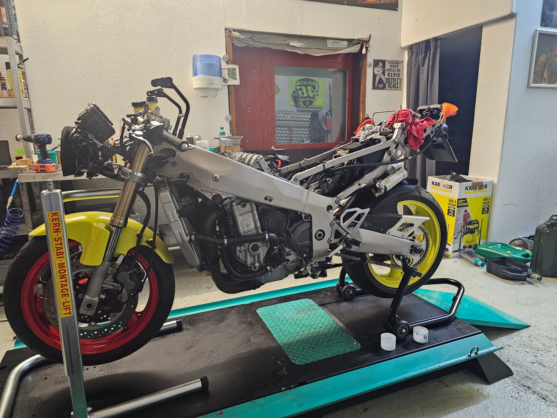

Hallo zusammen,
Die kleine rote läuft soweit und das gröbste ist gemacht.
Alle Flüssigkeiten, Vergaser komplett revidiert, Luftfilter, Keilriemen, Tank entrosten, Lichtmaschinenkabel-Japanstecker musste ich noch erneuern, ist mal ein Kabel ins Plastik verschweisst worden.
Nur noch Gabelservice und Bremssattel revidieren sowie neue Reifen und bissel Detail Putzarbeit.
Sogar eine kleine Fahrt ohne Bremssattel ums Haus gemacht, lieft sehr gut und fühlte sich "frisch" und nicht so durchgerockt an.
Leider war dann die VDD nicht mehr Dicht.
Also jetzt wieder alles runtergerissen zum Wechseln sobald Kerzenloch, Schraubendichtungen da sind.
Wird ein schönes Bike fürs Geld.
Motor hat erst 17'000km habe ich im nachhinein erfahren, der Töff die gut 32'000km.
Freue mich schon auf die erste richtige Ausfahrt =)
Grüsse
Marc

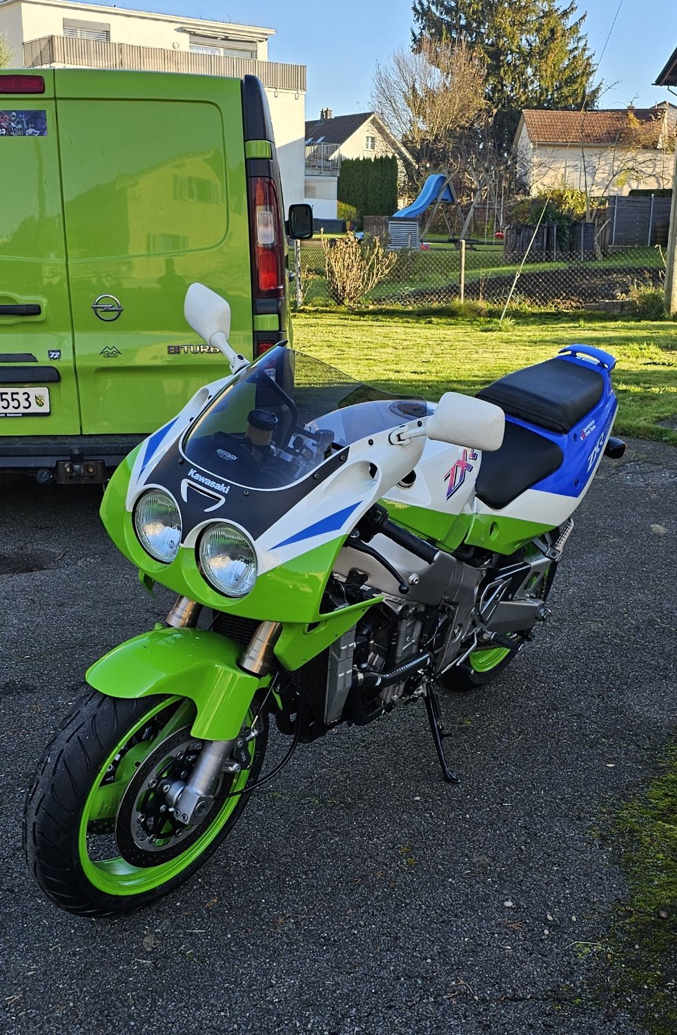

Hallo zusammen,
Gestern habe ich die erste kleine Funktionsrunde mit der H1 gemacht. Läuft nach 15 Jahren Standzeit wieder perfekt wie es sein soll :-D
Grüsse
Marc
