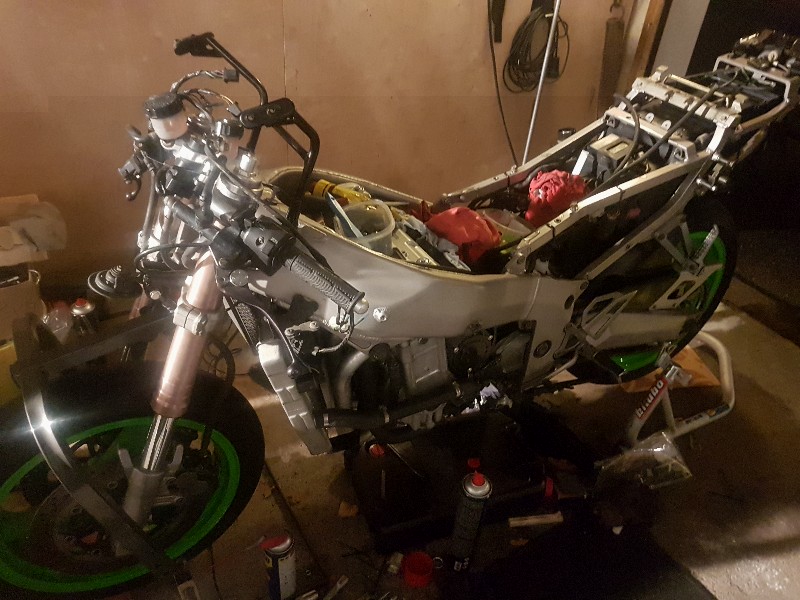

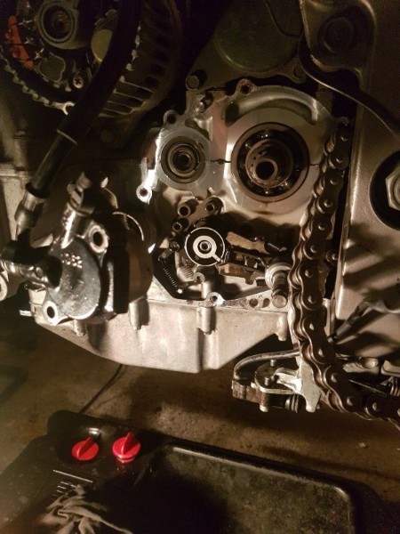

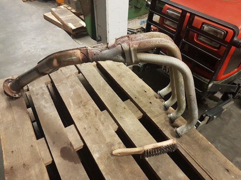

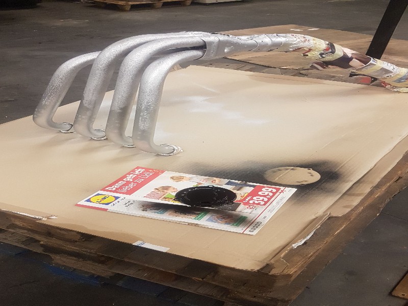

So hier gings auch wieder ein Stück weiter.
Krümmer mal entrostet und wieder hübsch gemacht.
Im gleichem Atemzug gleich mal die Dichtungen gewechselt.
Die 3 Simmenringe sind nu auch gwechselt.
ZX750J018899
ZXT10DG075478
Der Capitän vom Zylonentanker

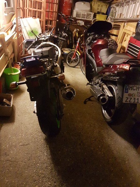

ZXR-driver73
Beiträge: 135
Registriert: 29 Jan 2014 17:47
Re: Der (Alp)Traum ist war geworden NEUAUFBAU meiner ZXR 750
Beitrag von ZXR-driver73 »
Dank Dir Heiko :prost:
Hatte und habe da tatkräftige Unterstützung hier mal ein Megadank an Benny und Jasi :prost:
Erst mal die Feiertage rumbringen,dann gehts im Urlaub weiter.
Die Kleine is erst mal jetzt bei mir eingezogen.
Jetzt ist der Zylonentanker nicht mehr soo alleine :mrgreen:
Gruß Carsten und allen schöne Weihnachten

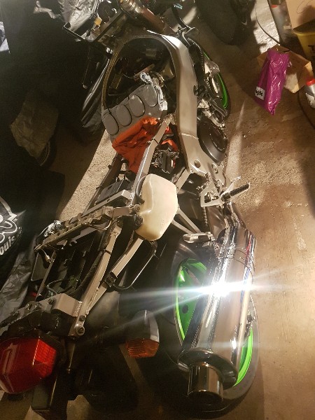

So ich war nicht ganz untätig die letzten Wochen :mrgreen:
Es war tatsächlich der Temperaturfühler der ne Macke hatte.Nen neuen rein und alles funzt :prost:
So is der jetzige Stand. Tank ist entrostet und neu versiegelt.
Verkleidung geschweißt.
Jetzt noch spachteln und lackieren. Dass wird allerdings noch eine Weile brauchen. Das Wetter macht mir Momentan auch einen Strich durch die Rechnung,was die 1.Probefahrt angeht :x
Aber es wird :boobs2:

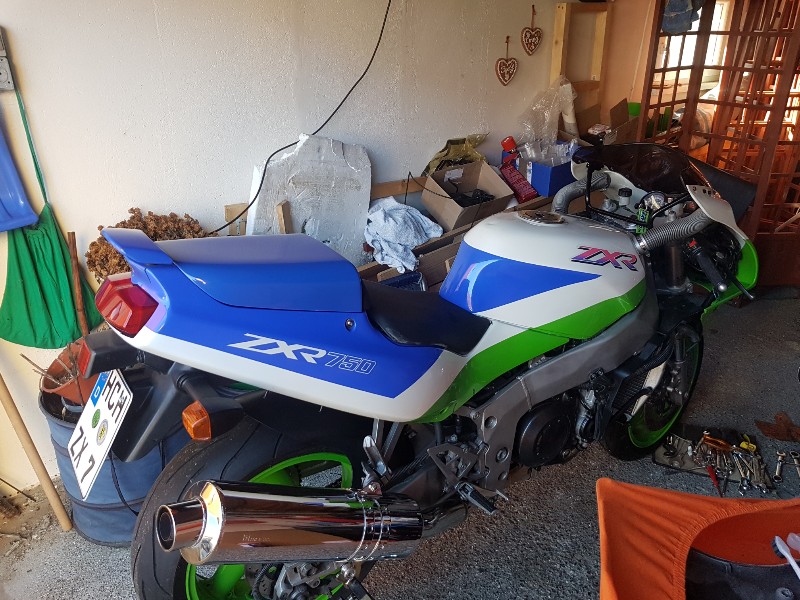

So mal wieder was neues von der "Diva"
Nachdem wir ja alles soweit fertig hatten und ich die ersten 600km hinter mir hatte,schien alles bestens zu sein. :prost:
Also Megafreude endlich meine ZXR zu haben und dann noch das eigene Forumstreffen im Donautal.
Die Vorbereitungen fürs Treffen waren abgeschlossen und Donnerstags gings los :knuddelg:

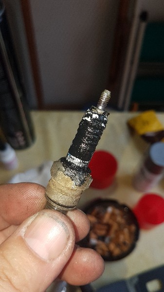

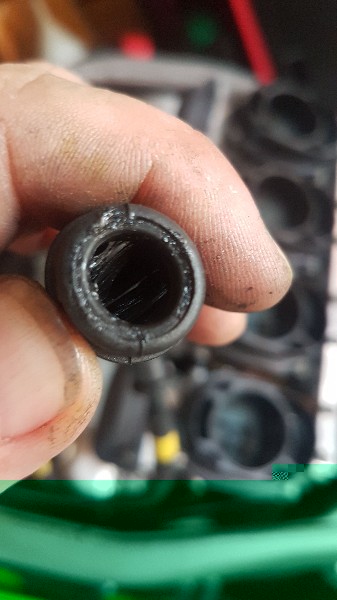

Neue Zündkerzen
Neuer Zündkerzenstecker
Neue Gaszüge

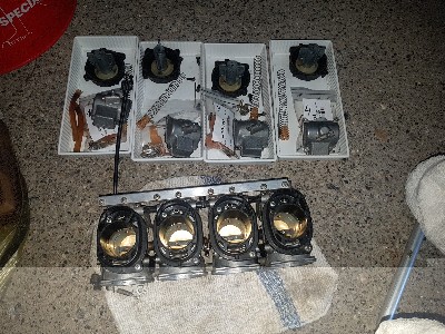

Vergaser Rep-Satz
Vergaser Ultraschallen
Der sich auflösende Zündkerzenstecker. Wie Silikonmasse alles voll
Zum Schallen vorbereitet
So langsam wurde die Zeit knapp. Am 1.7. war Alt Eisentreffen im Nachbarort.
Ok alles zusammengebaut,Benny kam dann zum synchronisieren.....
suuuuper :evil: tourt nicht ab.
Siehe da Falschluft an den Ansaugstutzen :loldevil:
Also auf Charles Rat gehört Ansaugstutzen plangeschliffen und ne Dicke Wurst Dirko drauf.
Heute dann bis 12.00 zusammengebaut synchronisiert und siehe da:
Die Diva schnurrt besser denn je.Danke für die ganzen Tipps und abermals an Benny für die Hilfe :knuddelg: :prost:
