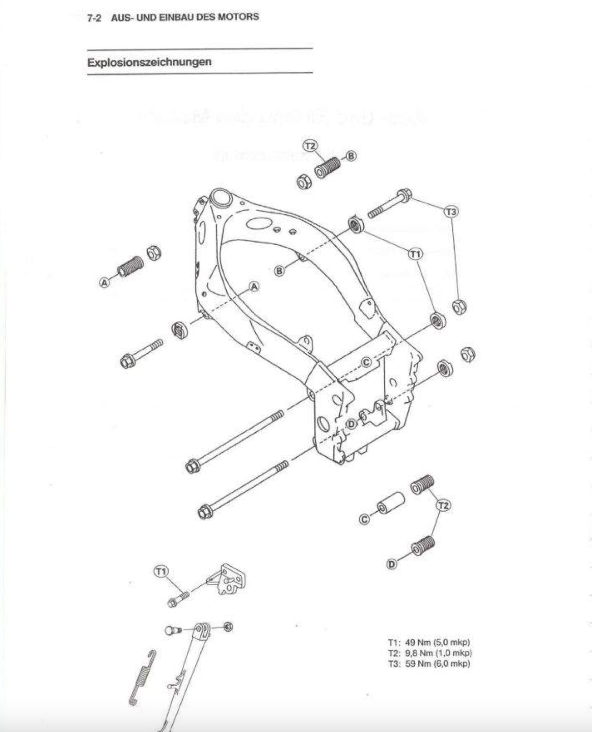

Okay, habe jetzt mal das Naheliegende gemacht und die entsprechende Zeichnung rausgesucht. Jetzt wird auch für mich die Sache ein wenig runder. Besagte Mutter ist also innen, motorseitig. Somit ist eine Ausrichtung oder Fluchten nicht wirklich relevant. Dann könnte man, sofern genügend Platz oder "Fleisch", auch ohne exzentrische Bohrung auskommen und wäre sogar eventuell besser bedient es nicht zu tun. Ausser ... angezogen würde das Kunstwerk von der Rahmenseite her und somit könnte man die Mutter innen zuerst von Hand ausrichten und fluchten lassen. Ist meine Annahme korrekt?
Wer Rechtschreibfehler findet, der darf sie behalten.
Beiträge: 3081
Re: 750J Umbau auf 900B Motor
Nick hat geschrieben:
11 Apr 2023 14:44
............. könnte man die Mutter innen zuerst von Hand ausrichten und fluchten lassen...........
die mutter wird im zylinderkopf über gußflächen gegen verdrehung gesichert und ist somit geführt. da ged nix mit fluchten lassen. eines der beiden teile (mutter oder M22 hülse) muß zueinander gebohrt werden.
11 Apr 2023 14:44
............. Ist meine Annahme korrekt?
so wie ich deine zeilen interpretiere. nein. aber du kommst der sache schon näher. :mrgreen:

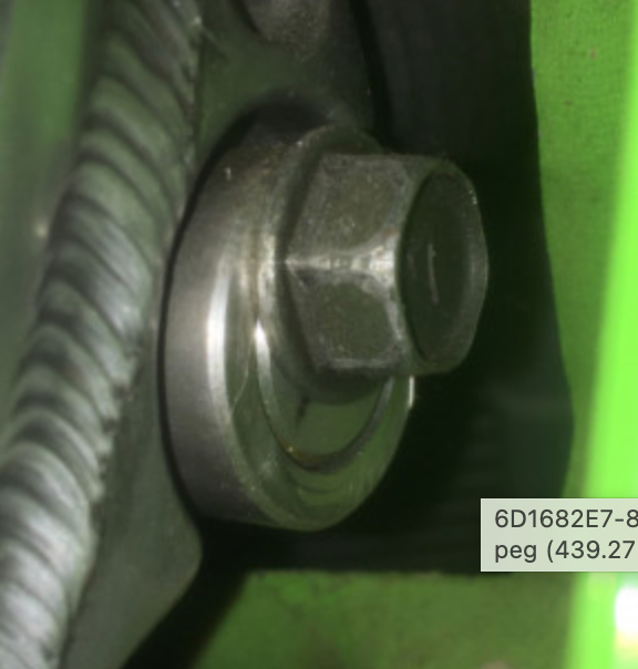

:kratz: Okay ... Du siehst mich verwirrt. Ich dachte das hier sei die Hülse (unter der Schraube im Rahmen) und wunderte mich noch, weshalb die Bohrung in der Zeichnung optisch mittig rüberkam ...

Terrini hat geschrieben:
12 Apr 2023 19:29
Ich hab das was mit der Ölsteigleitung im Hinterkopf, dass das mit dem Rahmen kollidieren könnte. Ist das was dran, oder verwechsele ich da was?
So sieht das BRG-Teil aus, welches ich gemeint habe.

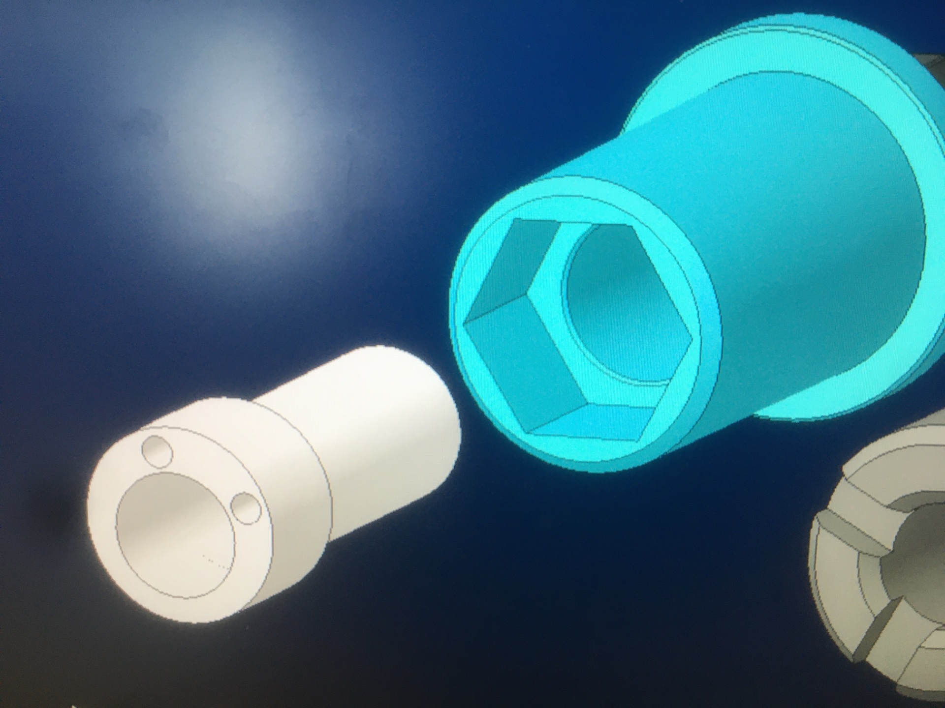

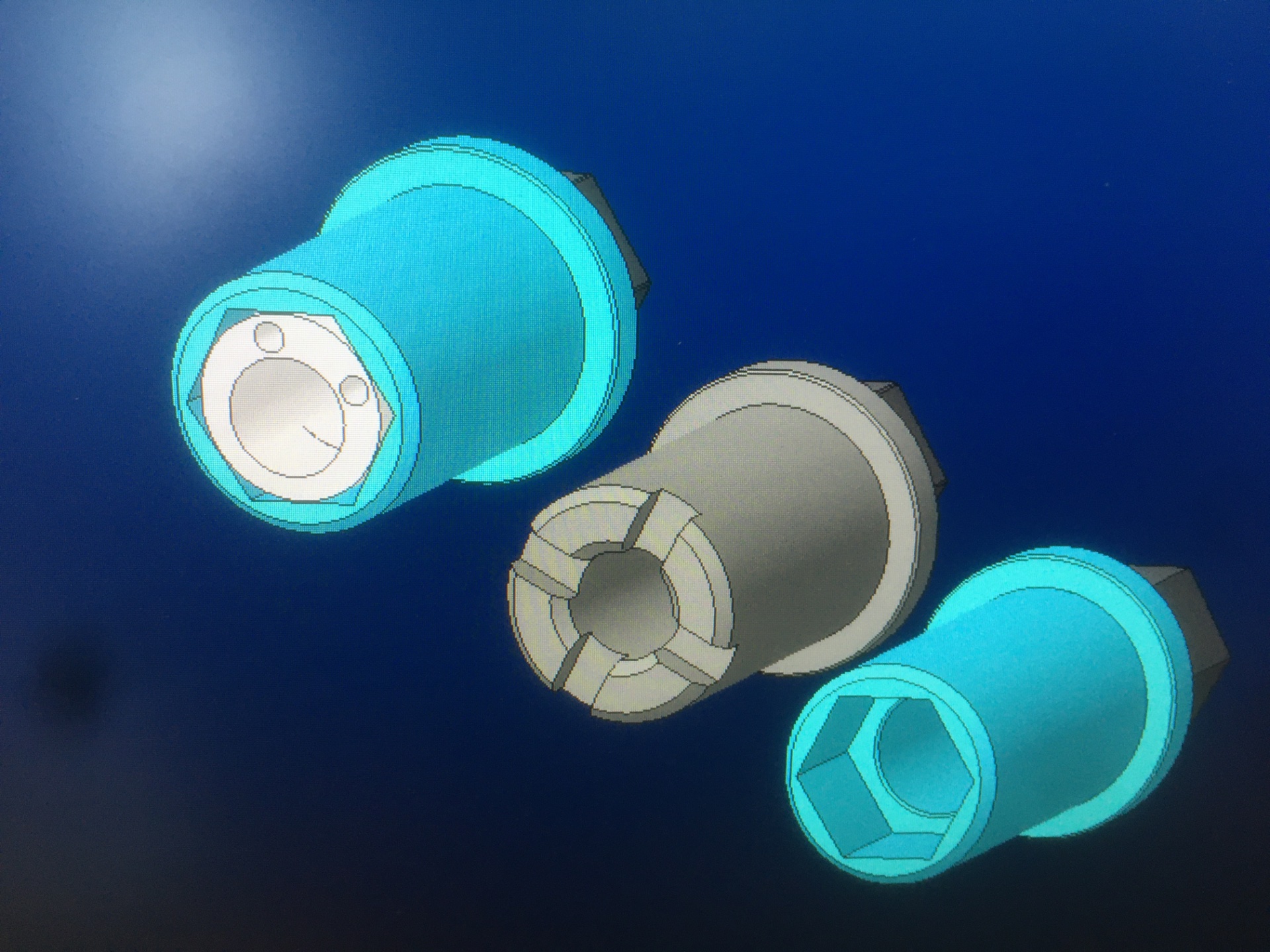

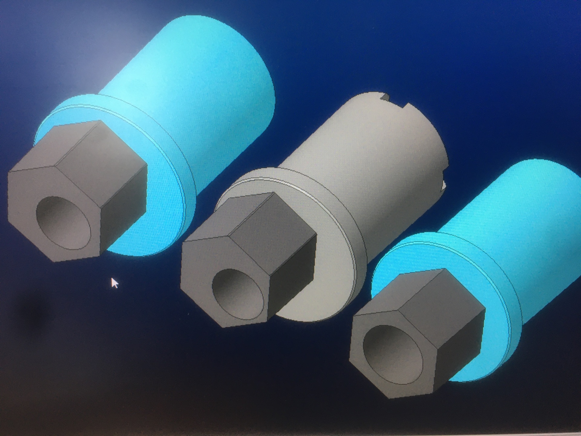

Beiträge: 3081
ich hab gestern abend noch was gezeichnet war aber zu müde um es reinzustellen.
die blauen M22er hülsen sind das origialteil !
rechts: die 750er lösung (orig. hülse und M12er schraubenloch und mutter M12
mitte: unsere 3mm offset M10er Mutter schlüsselweite 17 eigenbau
oben: links meine neueste kreation.
originale M22er hülse = keine arbeit damit !
Mutter M10 schlüsselweite 17 eigenbau ( braucht man sowieso)
neu: exzenterhülse 1mm offset
vorteile: die original M22er hülse muß nicht gefertigt werden und kann, wie auch die kontermuttern, übernommen werden. der TÜV freut sich.
fürs eindrehen der hülse braucht man kein spezialwerkzeug .......einfach inbus wie serie
durch die exzenterhülse ist es möglich die M10er Mutter dickwandiger (offset 2 statt 3mm) zu gestalten, bei gleichem arbeitsaufwand.
nachteil: bitte um vorschläge

zu den letzten Bildern: soweit ich das sehe, so hätte man bei diesem exzentrischen Einsatz im Grunde ja das gleiche (potenzielle)
Problem, dass man ja nicht 100%-ig wüsse wie groß der versatz ist. d.h. diesen müsste man ja dann eigentlilich auch
erst vor Ort ankörnern und bohren, damit's dann auch optimal passt.
Auf's reine Ausrechnen im Voraus würde ich mich da nicht verlassen wollen.
(es gibt ja z.B. Schwingen, wo es auf eine ähnliche Weise mit der Kettenspannung gelöst wird; dabei verändert sich jedoch auch
die Höhe der Hinterradachse. einfach son ding im Vorfeld extentrisch bohren und später passend hindrehen wird also wohl kaum optimal funktionieren)
des Weiteren, wie soll dieser Einsatz denn dort gehalten werden(?) (selbst wenn es alles zu 100% passt)
wie ich es sehe, wären wir da wieder bei der reinen kraftschlüssigen Verbindung, und wenn diese nicht mehr gegeben sein sollte,
könnte es ja direkt wieder durchdrehen; also auch da kein wirklicher Schutz bzw. kein Verlass darauf, dass man da notfalls
noch über Scherbelastung was "retten" könnte.
absolut richtig und genau meine gedanken. um´s vorort bohren, zumindest körnen/markieren kommt man nicht rum.
die hülse liegt weder vorn noch hinten an und hat auch im durchmesser leicht spiel.. sie dient dazu den optimalen körnpunkt für das gewinde zu finden. marker zentrisch ins loch ( zur not mit klebeband auf den richtigen durchmesser 10.2mm bringen), hülse 360grad drehen und an der stelle wo am meisten restfleich fürs gewinde ist, körnen+bohren+gewinde.
somit liegt die schraube in der hülse und die im 12,xx loch = wenig spiel
die exzenterhülse minimiert das spiel unserer schraubverbingung. bei den aktuellen 1000ern wird die kettenspannung im rennsport auch erst nach dem ersten turn (nach motortausch) korrekt eingestellt, weil sich erst dann der motor richtig im rahmen nach hinten gezogen hat.
