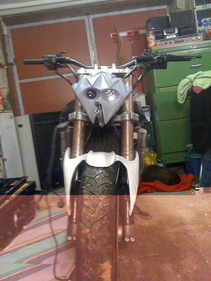

Hallo, mein Name ist Sascha und komme aus Bochum.
Nach einem kleinen auffahrunfall möchte ich jetzt aus meiner ZXR 750 J ein Fighter machen.
Leider ist dieses gebiet absolutes neuland für mich, ich hoffe ihr seit so nett und steht mir mit rat und ein paar tipps zur seite.
Ich bin schon mal angefangen und habe mein Bike schonmal etwas zerlegt und ein paar teile, wie Lenker, Maske und Fender provisorisch angehalten.
Fotos habe ich auch gemacht....
viele dank schonmal in voraus
Gruß Sascha

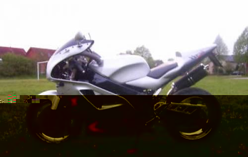

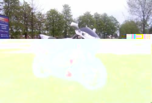

Voher
Voher
Voher
Voher

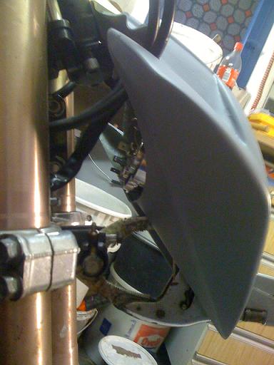

Im Moment ...
Im Moment ...
Jemand ne idee wie ich die maske fest bekomme !!! gibt´s da fertige halterungen oder muss man sich selber was basteln ?

Fighter sind immer nict von der Stange. wirste wohl am Besten was individuell anfertigen

1. maske so nah wie nur irgendwie möglich an die gabel ran.
2. wenn du glaubst die maske sitzt richtig, bau sie tiefer an :wink:
3. wenn du neue teile ans mopped ranhälst, dann geh ein paar meter weit weg vom mopped und stell sie auf den seitenständer.
der blickwinkel ist dann gleich nochmals ganz anders.
die linie von heck, tank und höcker sollte passen.
eine linie von hinten oben nach vorne tiefer gibt in der regel das aggresive aussehen, das man sich bei einem fighter wünscht.
4. schau, dass alle anbauteile vom stil her zueinanderpassen
"zerfurchte" maske im geisterbahnstil passt nicht so gut zu einem einfachen heck, usw.
5. die größe der anbauteile sollte zueinander passen.
da die zxr einen recht massiven rahmen und tank hat, sollten die anderen teile nicht zu klein oder zu groß ausfallen
6. sprich dich vorher mit deinem tüv-prüfer ab was du machen möchtest und ob das alles so durchführbar ist.
achte beim teilekauf darauf, dass alles eine abe, ein teilegutachten oder eine e-nummer hat. dann gibts keinen stress
7. überleg dir ein "thema" oder einen stil für deinen fighter und stimme daraufhin die anbauteile und den lack drauf ab.
so wird ein schuh draus, und nix wirkt zusammengewürfelt.
schau in der fightergalerie hier im forum oder im fightersforum.
gibt ein paar sehr schöne umbauten, wo man sich ideen holen kann
das mal nur ganz grob zu beachten.
wenn du konkrete fragen hast, stehe ich gerne zur verfügung.
viel spass beim umbau und halt uns auf dem laufenden
achja:
8. ignoriere bissige kommentare und bau was dir gefällt.
schließlich baust du für DICH um, und nicht, damit es anderen gefällt :wink:
