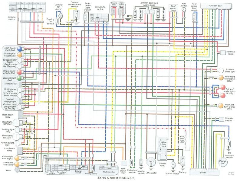

Hat mir einer einen Schaltplan von der L?
Re: Sicherung fliegt raus
Ist zwar UK usw - aber sollte im Großen und Ganzen passen

Wenn ich das richtig sehe (habs nicht so mit Farben) geht das Rotweiße von der Junction Box (Sicherungskasten) zum Lichtschalter und dann zum Nummernschild.
Wüde Sinn machen, am Gasgriff unterm Kill habe ich ein Schieber der nichts macht.
Falls mir mein Farbsehen einen Streich spielt bitte melden
Edit Zündschloss und Tachobeleuchtung natürlich auch
Da hast du recht damit.

Aber wenn ich schon mal da bin, am Kühler links ist ja der Thermoschalter, womit wird der angeschlossen, ich finde keine kabel und in dem Schaltplan sehe ich auch nüscht
Obere Reihe - coolant temperature sensor

Seltsam das ich kein Kabel für den Sensor gefunden habe
Gehen wir nochmals gucken :)

Nachricht von der Elektrik, die Kabel für den sensor und den Fehler gefunden. Wohl das übliche, Kabel aufgescheuert.
