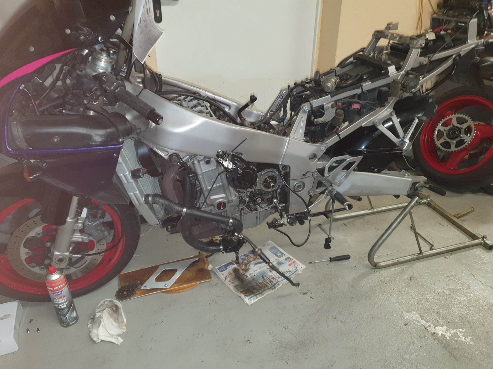

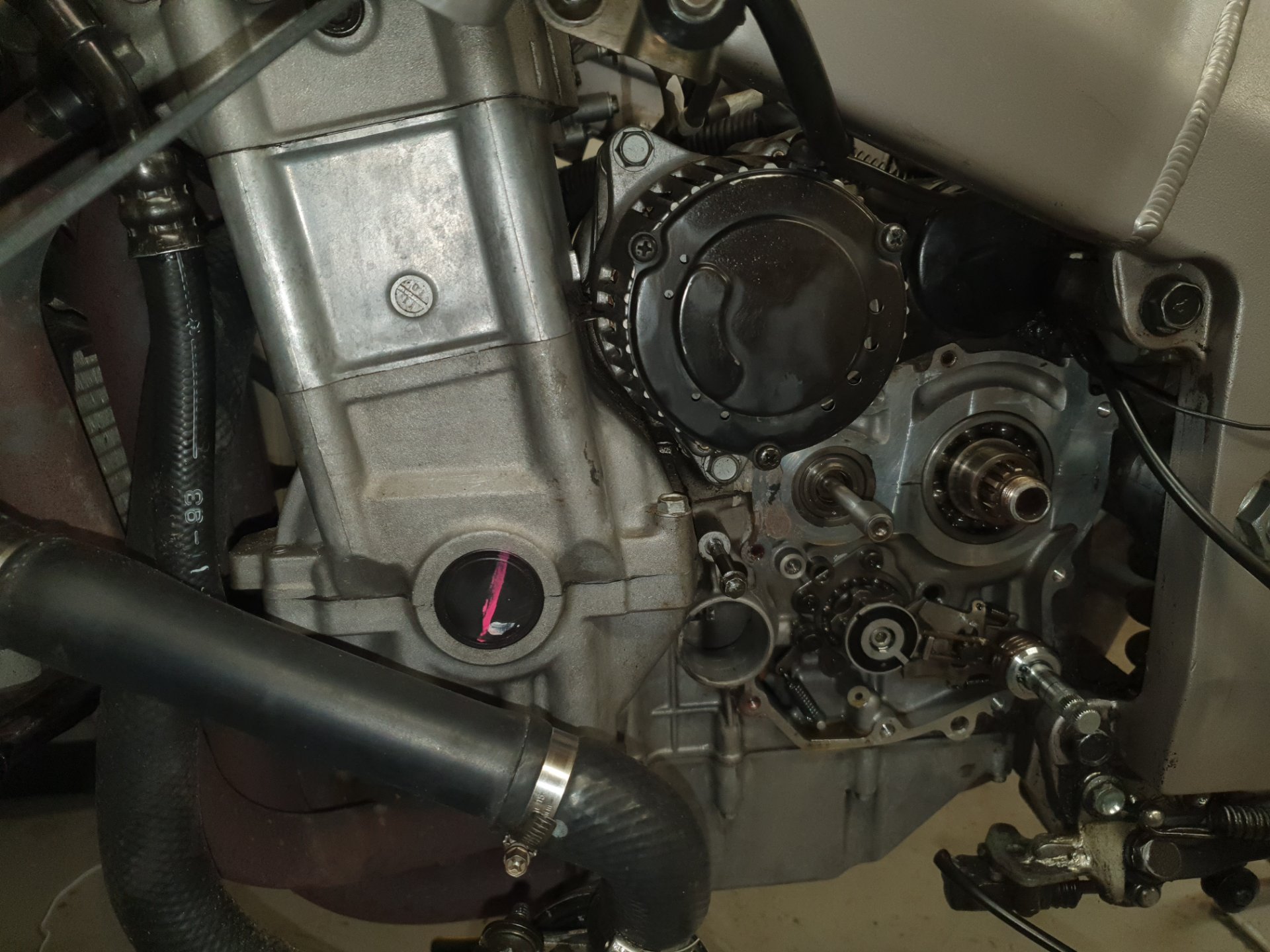

kawafrank
Beiträge: 24
Registriert: 16 Dez 2020 23:38
Re: Ölverlust am Kupplungsausrückmechanismus
Beitrag von kawafrank »
Fotos

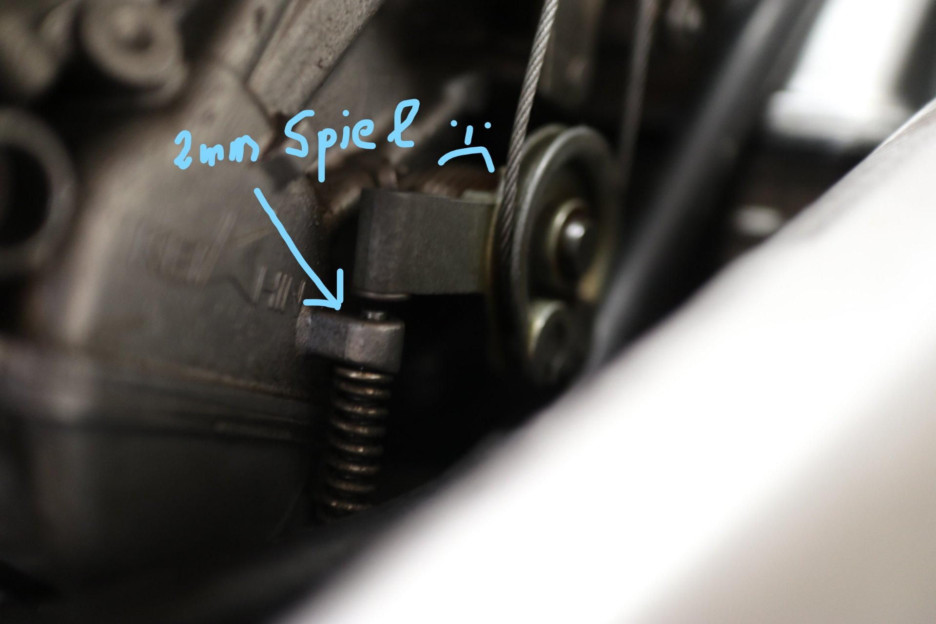

kawafrank
Beiträge: 24
Drücke ich von Hand den Gasschieber runter sinkt die Drehzahl nochmal. Vielleicht hatte das ja schon irgend jemand von Euch?
Grüße vom Niederrhein
Frank
Beiträge: 7041
Vielleicht erstmal klären was ein Gasschieber und was eine Drosselklappe ist.... :roll:
Zwischen den Gasschiebern und besagter Leerlaufeinstellung gibt es keine mechanische Verbindung.
Mit Betätigen des Leerlaufeinstellers werden die Drosselklappen verstellt/geöffnet oder geschlossen.
Haben beide Züge, also auch der Schließerzug!, ausreichend Spiel und der Leerlaufsteller geht trotzdem nicht in Nullstellung, dann sind die Drosselklappen falsch eingestellt. Das wiederum passiert durch eine falsche Synchronisation der Vergaser. Häufig ist dann die mittlere Synchronisationsschraube zu weit eingedreht.
kawafrank
Beiträge: 24
ja genau das meinte ich. Dann werde ich ich wohl nochmal die Synchronisation der Vergaser überpüfen. Danke für den Tip.
