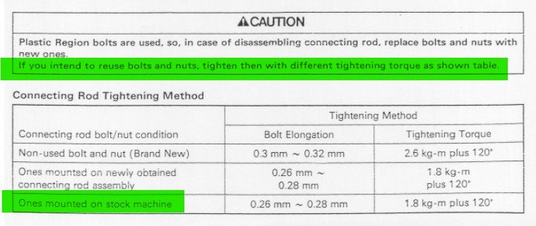

Und jetzt schaun wir mal was uns das RKM dazu sagt:
Wenn ich die lustige Sprache also richtig verstehe, sollen wir demnach auch uuuunbedingt immer neue Schrauben nehmen...
... und wenn wir diese Anweisung dann ignorieren und doch die alten verwenden, so sollen die halt gefälligst mit anderem Drehmoment bzw. wie angegeben angezogen werden? :mrgreen:
Kann mir nun einer erklären, warum das Wiederverwenden der Pleuelschrauben (unter einbehaltung entspr. Vorkehrungen; also wohl eher nix für Grobschlosser mit zu wenig Zeit)
bei einem Straßenmoped nun nicht erlaubt ist, während es bei Kit Motoren, die bis 13K hochdrehen, und dann 140PS(+) im Rennbetrieb leisten, anscheinend als Möglichkeit eingeräumt wird?

Das ist ja auch so in wohl bis jetzt jedem WHB beschrieben (bis auf den letzten Satz), und da sagen die ja auch deswegen, dass neue Schrauben her müssen..
Dein letzter Satz ist ja im Grunde das, was auch in dem geposteten RKM-Ausschnitt gesagt und beziffert wird. Man zieht die gebrauchte mit weniger an, da die ja schon vorgestreckt ist.

Wenn man so eine Schraube/Mutter (zuvor entspr. markiert.. Gradscheibe, etc.), die zuvor über die Streckgrenze angezogen wurde ...u.s.w., einmal löst und anschließend 100%-ig genau
bis zur gleichen (Dreh-)Position wieder anzieht, ist diese Schraubverbindung dann (in etwa) so sicher wie zuvor?
Es hätte sich ja nichts extra gedehnt, bzw. dann nur elastisch, und man bliebe unterhalb der neuen Streckgrenze :kratz:
(Der Aufwand hierfür und die potentielle Fehleranfälligkeit der Methode - somit ohne Praxistauglichkeit für ne off. Kawa-Werkstatt - seien mal dahingestellt)
>> Ich gehe jetzt mal davon aus, dass die Angaben in der o.s. Tabelle sich darauf beziehen, dass die gebr. Schraube dann innerhalb der neuen Streckgrenze landen, aber nicht darüber,
also nicht etwa erneut plastisch in die Länge gezogen werden würden.
- Ergibt eig. wenig Sinn, wenn man darüber kommen würde. Zumindest würde sich mir dieser jetzt nicht entschließen.

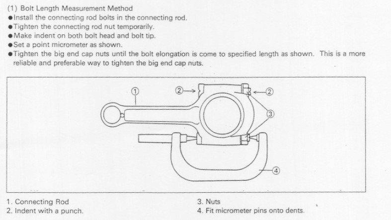

Habe schon Pleuschrauben wiederverwendet, da gab es aber Angaben wie lang der Bolzenüberstand zur Mutter sein durfte.
Die richtige methode für mich (ich glaub, die wird auch in den WHBs der neueren Bikes favorisiert), wäre da eben auch die Längenmessung bzw. dann die Längenänderung der Schraube.
-Hätte ich vielleicht gleich mit der vorigen Tabelle einfügen sollen - hab ja selbst das Bild vor den Augen - vielleicht wird's so nun anschaulicher.
Pleuelschraube anz.jpg (51.32 KiB) 9664 mal betrachtet
Die ganzen "soundsoviel" Nm (die, konkret betrachtet, bei jedem im Endeffekt leicht anders ausfallen) PLUS dann noch die 120° Drehung, welche man dann am Schraubenkopf
gradgenau ablesen soll..
Das sind dann doch schon ganz ordentliche Toleranzen, die der Hersteller da einplanen muss, damit es in jedem Fall noch sicher funktioniert, vergliechen mit der Schrauben-Streck-Messmethode,
die eine definierte Längung der Schraube sicherstellt.

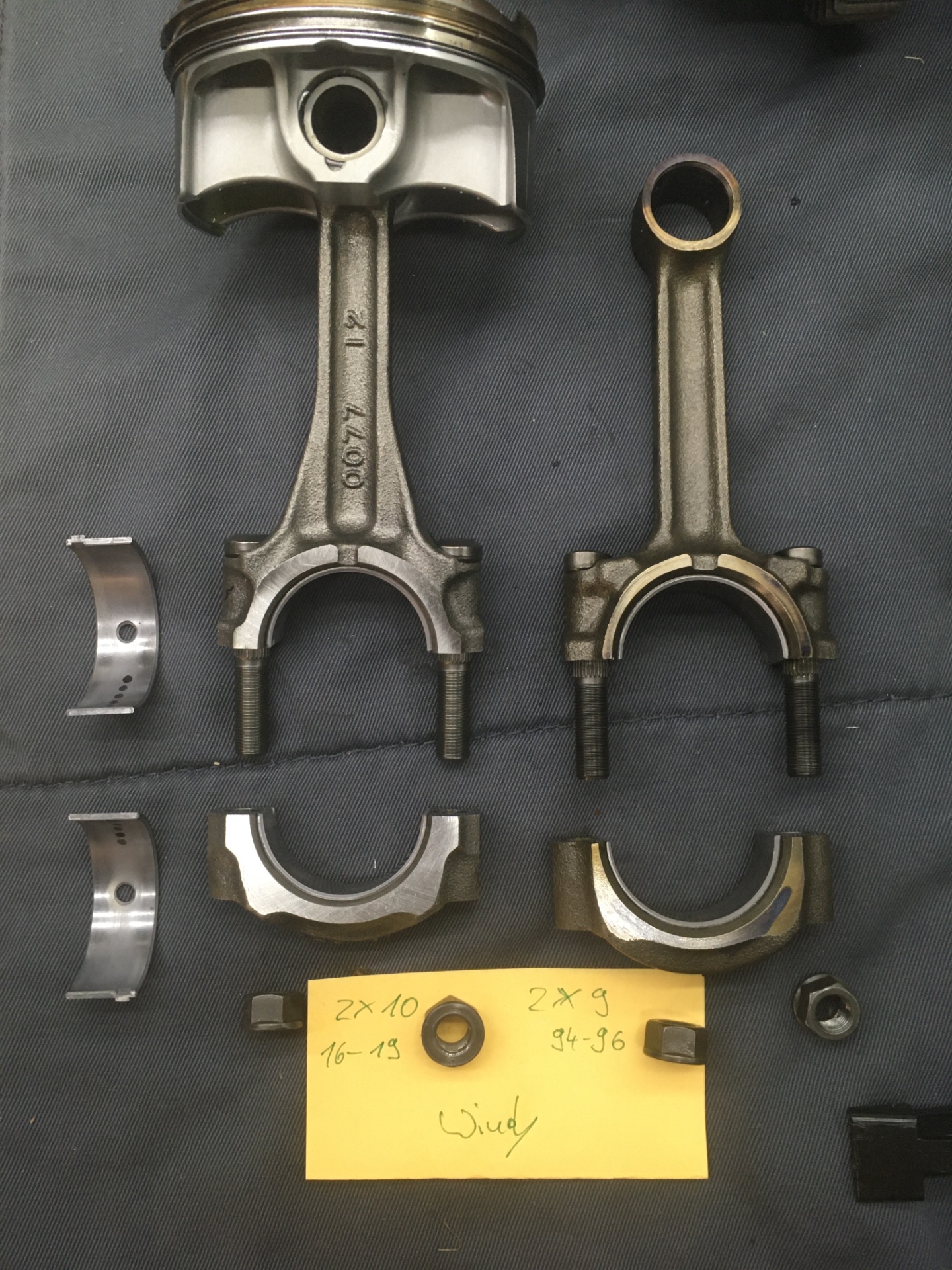

Muss jetzt weg....aber die muttern sind gleich und gewinde ist auch gleich. ich denke das ist eine alternative :wink:

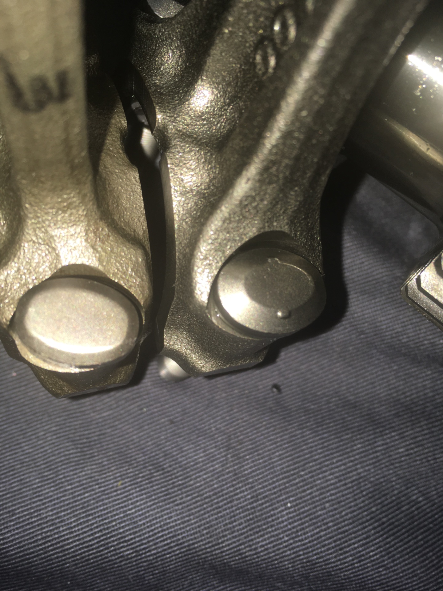

also die schrauben und muttern der zx10 (2017) sind exakt gleich mit denen der zx9r (94-96).
einzig zwei kleine knubbel hat die zx10 schraube. siehe bild.
zum nummern und baujahre raussuchen fehlt mir grad die zeit.....sorry
