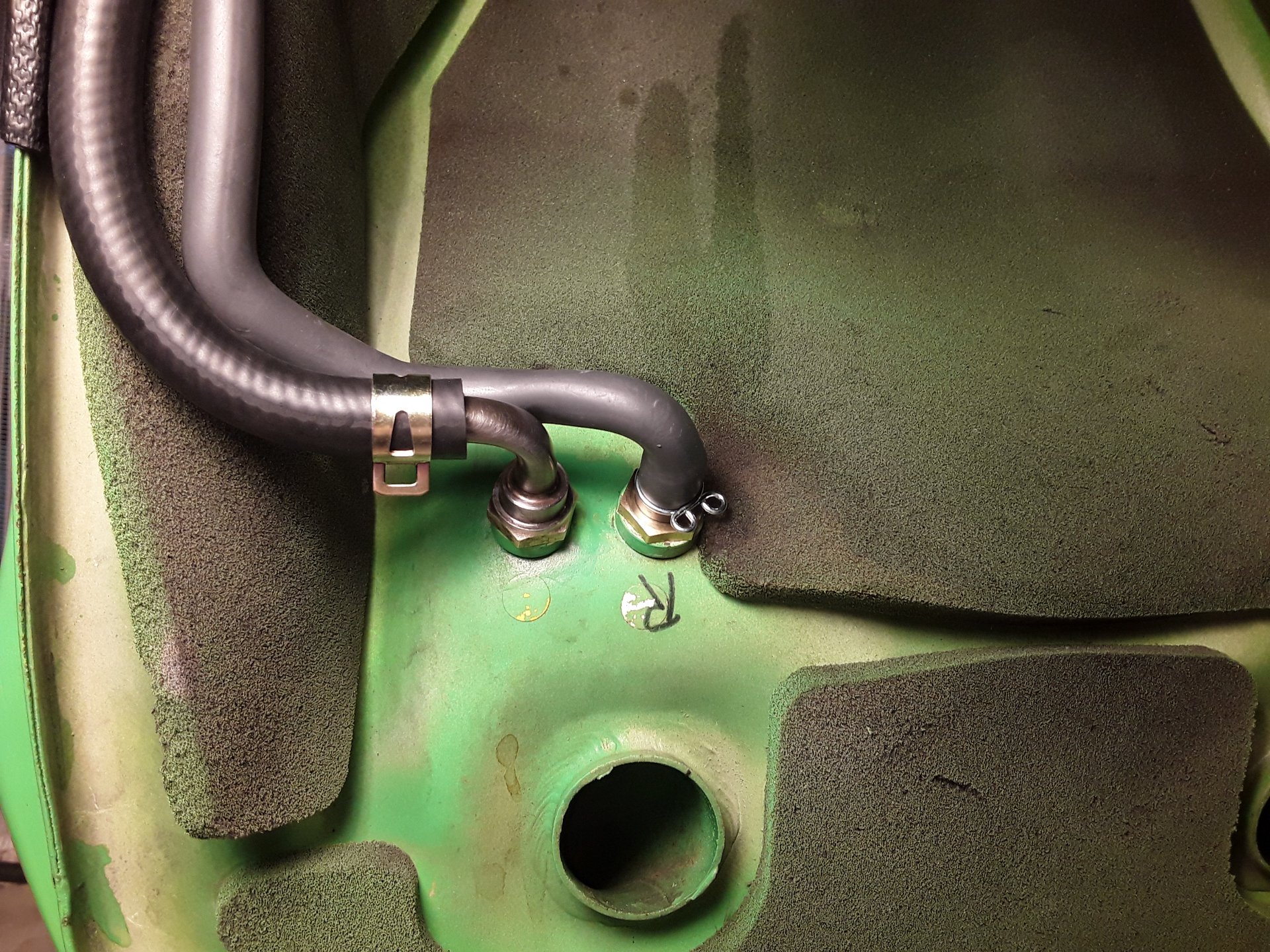

So ist die Einbaulage ungefähr, zwei Bögen wären nur mit Höhenversatz schraubbar. Schlauch ist Stahlbus; dicker, aber knickt nicht so leicht ab.

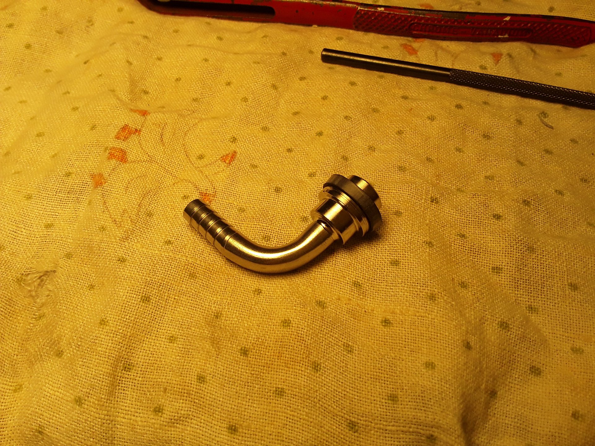

Schlauchanschluss(bogen) für einen Bierzapfhahn. Va und ziemlich gute Qualität.

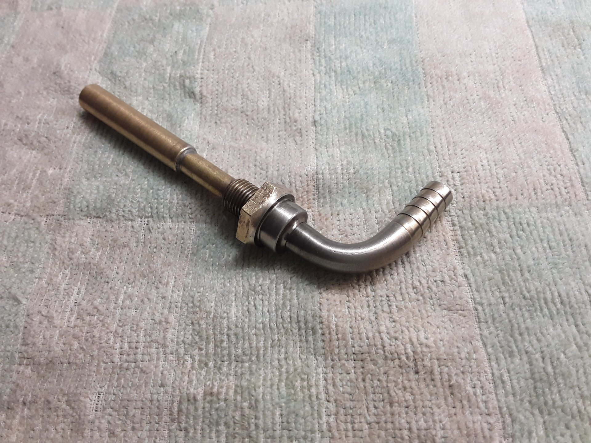

Position markiert. Schlauchtülle fast ganz weg- und beim Bogen vor der Dichtung gesägt und flach geschliffen. Bohrung vergrößert und zusammen gesteckt. Dann Silberlot.
Der Bogen geht genau vor den Vergaserdeckeln her beim Tank aufsetzen. Der Schlauch ist jetzt nicht mehr in der Nähe vom Choke oder so dicht am heißen Zylinderkopf. Bin aber noch nicht gefahren. Weiteres dann.

Hallo timk, ich kenne den L Tank nicht, aber da sind die Anschlüsse glaube ich ganz Richtung Hinterrad. So ist es nochmal anders.
Bei der J ist der Anschluss ungefähr zwischen Zylinderkopf und Vergaser links. Ein gerader Schlauch geht, ist aber ziemlich nah am Choke Mechanismus und Kopf und wird dort gut vorgeheizt.
Bin jetzt 200km gefahren. Es ist so besser montierbar (Tank aufsetzen) und der Schlauch liegt viel günstiger, weg von choke und Kopf. Ich habe außerdem noch eine Hitzeschutzmatte zwischen Kopf und Vergaser gesetzt und zusammen damit scheint die Benzinpumpe viel weniger zu laufen. Hatte es vorher öfter, dass sie sekundenlang in Dauerbetrieb ging, und das wahrscheinlich immer erst bei höherer Temperatur.
