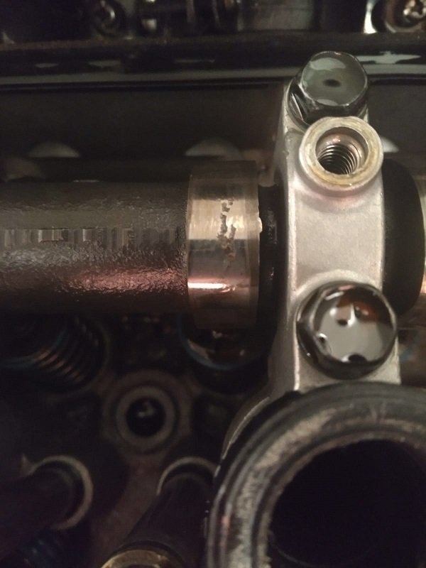

Zeig mal das Pitting. Wir haben in der Vergangenheit immer wieder Motoren weiter verwendet, obwohl Pitting an Nockenwellen oder zB auch an Kipp- und Schlepphebeln vorhanden war. Diese Motoren haben zum Teil noch sehr hohe, bis zu 6-stellig, Laufleistungen gemacht, ohne dass sich Schäden oder deutliche Leistungsverluste einstellten. Will sagen - nicht immer muß ne Nockenwelle auch zwingend getauscht werden....

L-Motor mit ~25 tkm
Den wollte ich eigentlich für die Renne herrichten. :roll:

Tja, da hat der Benny wohl etwas Pitting..

Für die paar KM im Jahr, die mit den Nocken auf der Renne gefahren werden, würde ich die Wellen drin lassen, zudem ja auch das Öl nach ein paar Hundert KM bereits wieder gewechselt wird. Zugegeben, die am Nockenwellenantrieb laufende Nocke hat wirklich breitflächig Ausbrüche, trotzdem wird sie ihren Dienst verrichten, das kann man auch später noch richten.
