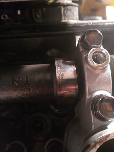

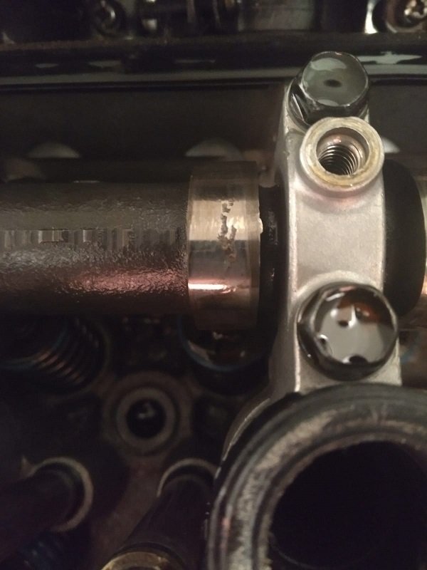

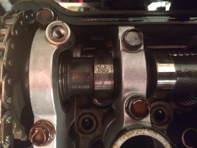

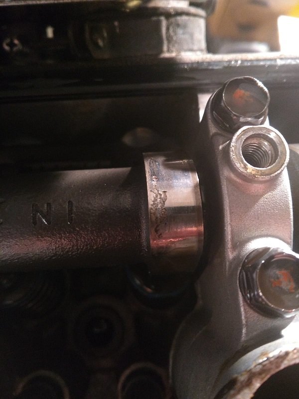

Zeig mal das Pitting. Wir haben in der Vergangenheit immer wieder Motoren weiter verwendet, obwohl Pitting an Nockenwellen oder zB auch an Kipp- und Schlepphebeln vorhanden war. Diese Motoren haben zum Teil noch sehr hohe, bis zu 6-stellig, Laufleistungen gemacht, ohne dass sich Schäden oder deutliche Leistungsverluste einstellten. Will sagen - nicht immer muß ne Nockenwelle auch zwingend getauscht werden....

L-Motor mit ~25 tkm
Den wollte ich eigentlich für die Renne herrichten.

Zum Pitting soll Charles noch was schreiben.

Tja, da hat der Benny wohl etwas Pitting..
