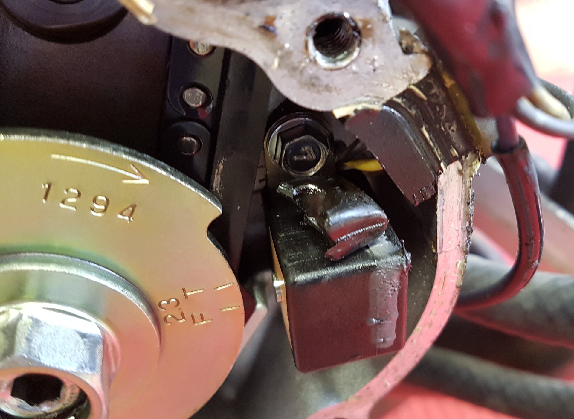

- UPDATE 02-
Operation gelungen - Patient tot. Ich hab den Fehler gefunden. Motor hat einen Pleuellagerschaden im Zylinder #4. Habe von oben (Zündkerzenloch) mit einem Holzstab reingedrückt. Zylinder # 1-3 alles gut, bei Zylinder #4 lässt sich Kolben runterdrücken und macht *Klack*. Ein User auf Youtube hat eine super Anleitung dazu geschrieben. Ich poste seinen Beitrag unten.
Es passt auch zu dem Geräusch, es ist auf der rechten Seite stärker. Wenn der Deckel von der Kupplung ab ist komme ich von unten ans Pleuel ran. Es hat schön Spiel nach oben und nach unten, sowie links und rechts. Stellt man sich das ganze bei 3000 U/min+ vor ergibt sich eine nette Geräuschparty. Habe mal ein Video gemacht : https://www.youtube.com/shorts/R8J6IyT8NDA
Ich baue jetzt einen Austauschmotor ein und schaue mir den Patient in Ruhe im Keller an. Danke euch allen für die rege Beteiligung und die Tipps!
Der Vollständigkeit halber die Bilder von Kupplung und Limakette

Dann habe ich doch noch etwas gefunden. Dieses Metallteil fliegt munter bei Rotation umher. Kommt von alleine nicht raus
draußen

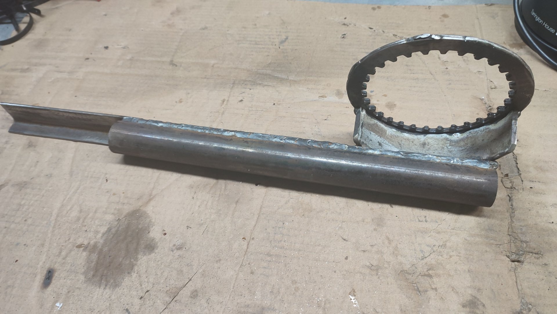

Na na - das geht mit einem Kupplungskorbhalter (bei mir Marke Eigenbau aus zwei alten Lamellen und paar Schrauben als Abstandshalter zwischen denen, sowie nem angeschweißten Griff) und ohne Helfer schon, sogar mit vielen Chancenolive hat geschrieben: ↑01 Mär 2022 11:01Recht haste. Habe es mit einem Haltewerkzeug und einem Helfer versucht - keine Chance. Geht nur mit Schlagschrauber.Super Rider hat geschrieben: ↑28 Feb 2022 16:59Für die Kupplungsmutter nimmst du am besten eine abgeschliffene/abgedrehte Nuss, wie im anderen Thread gezeigt, sowie einen Schlagschrauber.

Re: ZX7R Motorgeräusche *mit Video*
Habe mein Werkzeug wohl jemandem geliehen und natürlich nicht aufgeschrieben.......
Als ich den K Motor auf gemacht habe, ist das erst aufgefallen, dass er nicht bei den anderen Werkzeugen hängt.
Dann aus 2 Lamellen und dem Schrott unter der Werkbank schnell eins gebastelt - net schön, aber funktioniert.

Meiner sieht auch nicht schön aus, aber reicht ja wenn es selten ist
Und funktioniert natürlich
