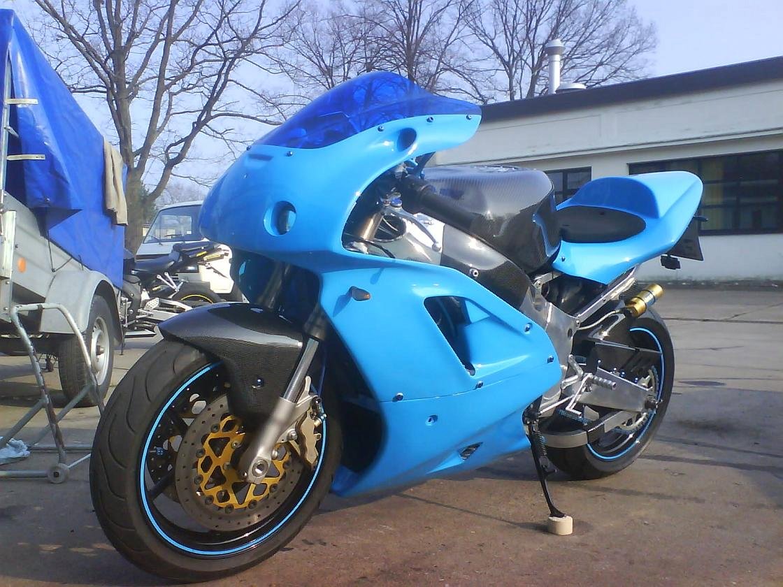

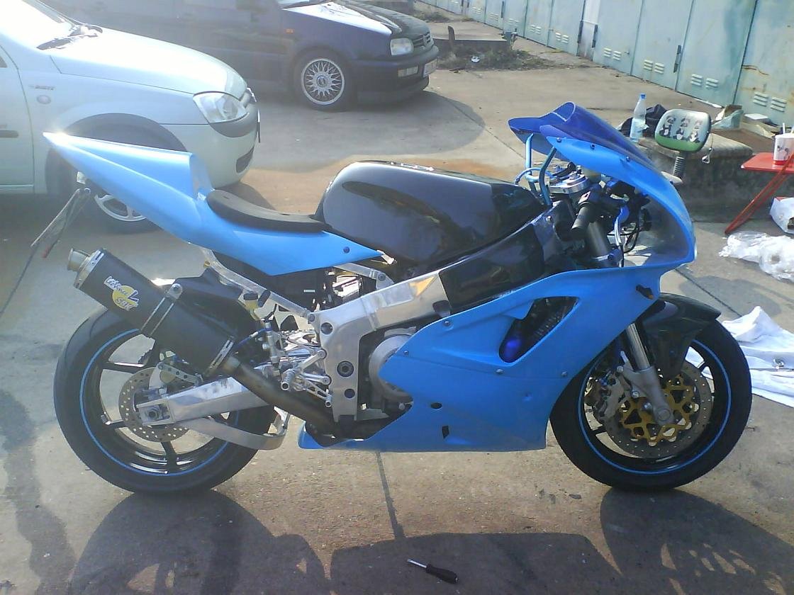

So, hab nun fast alle Teile fertig und schon mal mit dem Handy ein paar Bilderchen gemacht.
Ein paar Sachen fehlen noch, evt ein paar Schriftzüge aber nichts großes. Ein Leckerli ist noch auf dem Weg, Braking Wave für vo+hi.
Ich hoffe bis zum Wochende komplett fertig zu sein und dass dann auch das Wetter passt.

ist das noch das originale Blau?
Nein, ist Porsche rivierablau. Endgeil die Farbe, kommt auf den Handybildern nicht so intensiv rüber. Ist ein ähnliches blau wie die Suzuki in der MotGP..
@ RR-Fighter: Der Tank ist Echt-Carbon durch und durch! So nen Folien Drecksgelump kommt mir nichts ans Mopped!!
@Agentt: Das sind Nissin 6-Kolben von der ZX7RR, Gabel entsprechend auch ZX7RR mit Öhlinsfedern usw.
Die J/K Schläuche fehlen noch, werde sie aber schon wieder dran machen. Muss einfach sein, sonst können die Leute ja nicht mehr dumm fragen wozu die Schläuche sind
Robert hat geschrieben:Die J/K Schläuche fehlen noch, werde sie aber schon wieder dran machen. Muss einfach sein, sonst können die Leute ja nicht mehr dumm fragen wozu die Schläuche sind
Der Motor ist Standfest, genaue PS-Zahl kann ich nicht sagen, war immer noch nicht auf dem Prüfstand. Werd ich aber diese Saison mal machen. Ich schätze aber so auf ca. 150PS

von Montage des Ausgleichsbehaelters auf der Kettenseite wird allerdings abgeraten...
Genau der Tank ist das Kai!!! Von ner Hure zur Diva sozusagen
@mvp: Wiegen wollte ich sie demnächst auch nochmal, aber mittlerweile denke ich das vollgetankt <200kg realistisch sind. Hatte sie letztes Jahr mal auf der Waage, aber noch mit den Original Lichtern und Felgen sowie Alutank, da waren es mit vielleicht noch 5l Sprit drin ca 193kg.
Also von wegen Eisenschwein! Die neuen 1000er wiegen alle knapp 210kg fahrfertig.
Basti hat geschrieben:wo haste den Tank her? oder selbst gemacht
von ebay, damals fürn Appel und n Ei. Er sah ziemlich schäbig aus und musste komplett restauriert werden, hier auch nochmal einen dicken Dank an kawa roland!!!!
