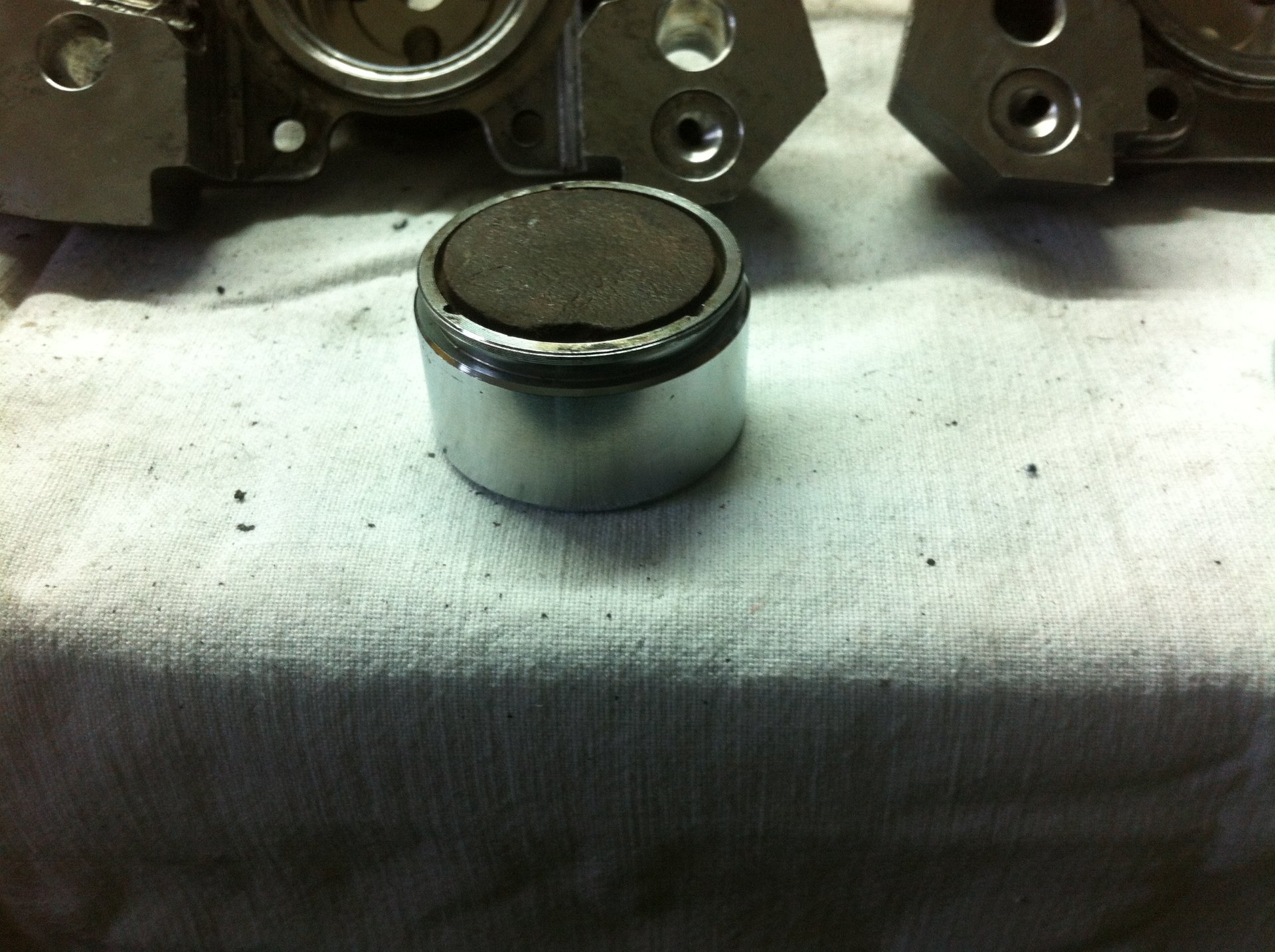

ich hatte das Problem bei meiner J ebenfalls, als ich damals die komplette Bremsanlage überholte. Ich kann jetzt allerdings nur für die J sprechen. Die Bremskolben an der Hinterradbremse hatten, so eine Art Trägermaterial was kupferfarben auf dem "Kolbenköpfen" aufgetragen war. Dieses Material war schräg abgerieben, abgelaufen was auch immer und konnte realtiv leicht mechanisch bearbeitet werden, sprich ich konnte den Kopf leicht mit schleifpapier wieder begradigen.
Ich meine diese Info auch damals aus dem Forum bekommen zu haben. Leider habe ich aber keine Bilder mehr vom ausgebauten Kolben, sonst könnte ich es besser erklären.

...ich hab nach kurzer Suche doch noch ein paar Bilder gefunden.
....wie gesagt dieses Trägermaterial in der Mitte des Kolben war "schief abgenutzt"
Evtl. hilft es ja weiter.
Lars

Beiträge: 3578
Re: Problem Bremsbelag nutzt schief ab
Das Trägermaterial - wie du es nennst - ist der Hitzeisolator.
Also nicht zuviel von weg nehmen
Beiträge: 7042
Auf den Isolator kommt überhaupt keine Paste, das könnt Ihr dort machen wo‘s keinen Isolator hat ☝️
Thema ist auch schon x-mal im Forum behandelt und erklärt worden.
Und die schief ablaufenden Beläge beim Jürgähn haben sich wohl geklärt - das Nadellager im Bremssattelträger produziert reichlich Spiel.
Das Lager ist übrigens identisch mit dem linken Schwingenlager einer H und insgesamt an 188 Stellen bei diversen Kawa-Modellen verbaut.
