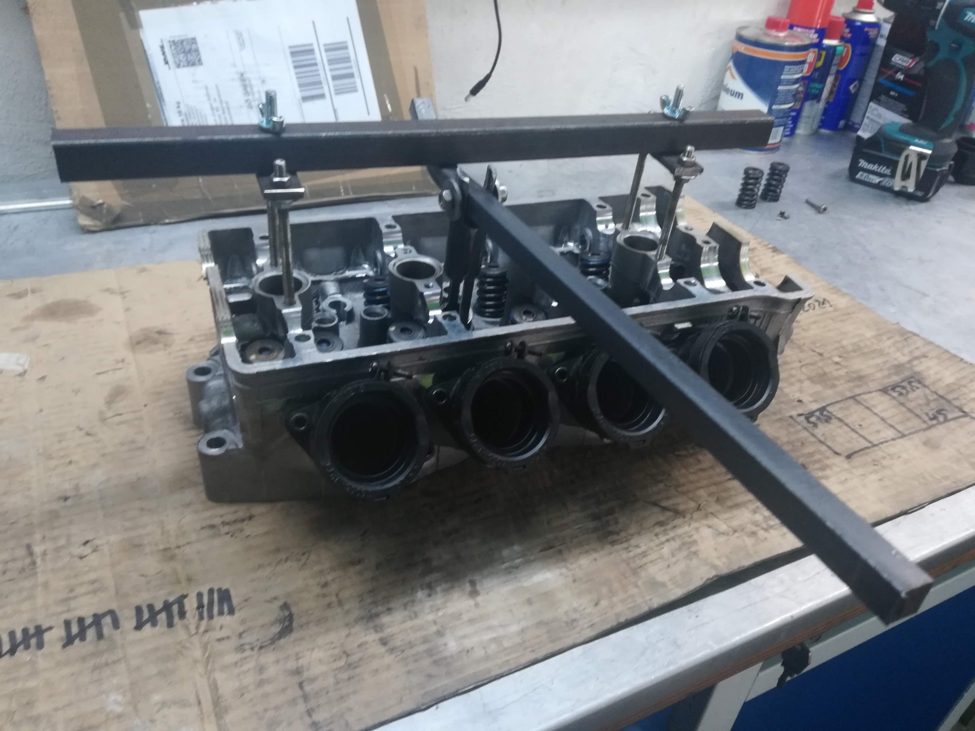

wie ihr schon geschrieben habt, ist herunter bauen definitiv besser - alleine schon um alles andere zu kontrollieren.
Ich vermute ihr wisst das schon, aber ich schreibe es dennoch einmal. Man kann den Kopf samt Zylinder ganz gut im eingebauten Zustand demontieren und auch bequem montieren.
Ich habe das schon mehrfach so wie auf den Bildern gemacht, geht wirklich gut wenn man den Motor nur vorne runter lässt.
Ich behaupte sogar, dass man mit meiner selbst gebauten Brücke zum Ventile ausbauen auch ohne Kopfdemontage die Dichtungen wechseln kann.
Motor ablassen, und Druckluft drauf....
Ich habe auch schon mehrfach dies Athena Dichtungssätze verbaut, bisher ohne Probleme.
Bei VWMT war vor ein paar Wochen der Komplett-Dichtsatz für die J-L so um die 120€ + MwSt. gelegen.
