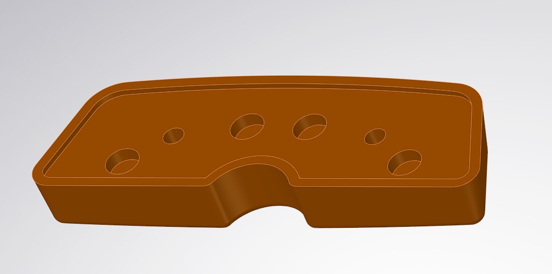

Kasawaki
Beiträge: 29
Beitrag von Kasawaki »
Der Sitzpolster ist nun gezeichnet. Kommt wie das Original mit Gewindehülsen zum befestigen des Halters. Drucken werde ich zwei Varianten, eines aus weichem Material (Polyurethan) und eines aus den selben Kunststoff wie der Halter, anschließend wird es chemisch geglättet. :wink:

Beiträge: 3056
schöne arbeit. respekt :prost:
chemisch geglättet, heißt mit acetondampf ?
Wirklich vielversprechend - danke für die Mühen :prost:
Kasawaki
Beiträge: 29
11 Jan 2021 22:42
Danke :mrgreen:
Ja genau! Ist dann je nach dem was dann halt optisch besser passt :-)

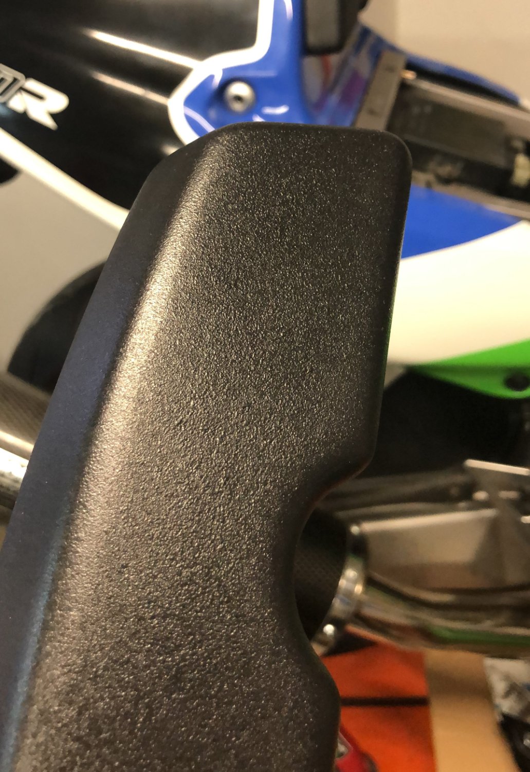

Kasawaki
Beiträge: 29

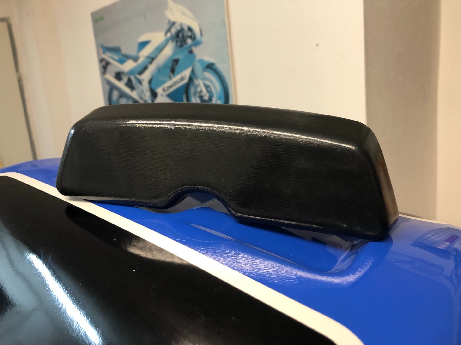

Der erste Prototyp ist fertig. :rock:
Hier ist die Hartplastikversion, chemisch geglättet. Sieht schon ganz gut aus 8).
Schwarz Matt würde besser passen denke ich. Die zweite Version aus Polyurethan macht noch Probleme. :?
Das sieht ja schon mal echt richtig gut aus :thumpsup:
:respekt: :respekt:

Hier sieht man die Gewindehülsen an der Rückseite.
Fein :thumpsup:
Aber ja, das glänzende ist nicht ganz so berauschend.
Aber - Hut ab vor der bisherigen Initiative :respekt:
Da wird noch was gutes draus werden und nen potentiellen Interessenten hast auch :thumpsup:
Beiträge: 3056
Veidi hat geschrieben:
29 Jan 2021 7:06
einmal mit 800er wasserschmirgel drüber und dann iss matt.
schöne arbeit :thumpsup:
Stimmt natürlich auch :thumpsup:
