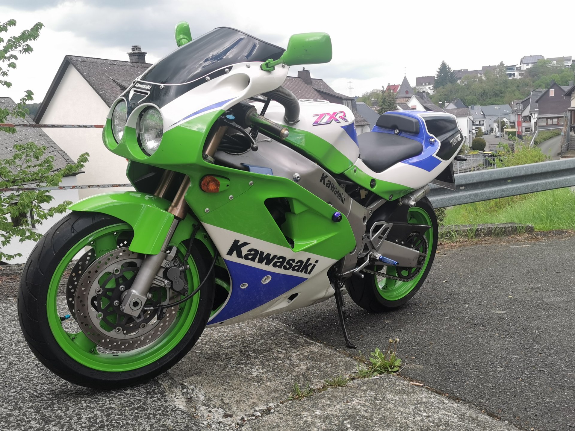

Habe meine K jetzt auch soweit Fertig.
Tüv ohne Mängel.
Tüv ohne Mängel.
Re: K ist wieder auf der Straße
Hier mal ein paar Bilder
Fußrasten und Blinker müsste ich noch auf Original zurückbauen.
Für den Original Auspuff fehlt mir noch der Halter.
sehr schön, weiter so.
......das verkleidungsdreieck und die spiegel müssten noch weiß werden und der auspuffhalter, dann wärs perfekt.
Auspufhalter suche ich noch.Spiegel ebenso aber welches Verkleidungsdreieck meinst du?
Das Ding unten, zw. den Verkleidungshälften.
Aber grüne Blinker? - Meh.. Zumal hinten eh schon LED Teile verbaut sind.
Die 30 Jahre alten Bremsleitungen müssen auch nicht unbedingt original bleiben.
Bei den Bremsleitungen habe ich auch schon überlegt auf Stahlflex umzurüsten ist dann aber leider nicht mehr Original.
- Beiträge: 3134
in diesem fall ist eine ausnahme pflicht !
kauf welche mit schwarzem überzug und schwarzem fitting. dann ist die technik wieder top und schaut fast original aus.
hier
https://media.melvin.de/wsContent/pdf/M ... x_2011.pdf
ähem.. und der ganze Rest, der nicht original ist, und sofort ins Auge sticht, ist dann...?
Melvin hab ich auch, würde aber nicht scheuen, irgendwas anderes zu nehmen (probrake oder so).
melvins waren mal sehr günstig; jetzt kosten die gleich viel (m.W. die hintere Bremsleitung kostet jetzt fast das Dreifache (!) von dem, was ich vor 8 Jahren bezahlt hab)
Die haben da auch noch sone graue 6kant Mutter dran (auffällig), die die anderen nicht haben.
Das jetzt mal für den Fall, dass man Angst hat, jemand anderes würde es erkennen und sagen "HA! Die Leitungen sind aber nicht mehr original!"
Soviel ist es ja nicht...
Blinker und Fußrasten habe ich original und Auspuff auch.
Mach mir meine K doch nicht so schlecht.
