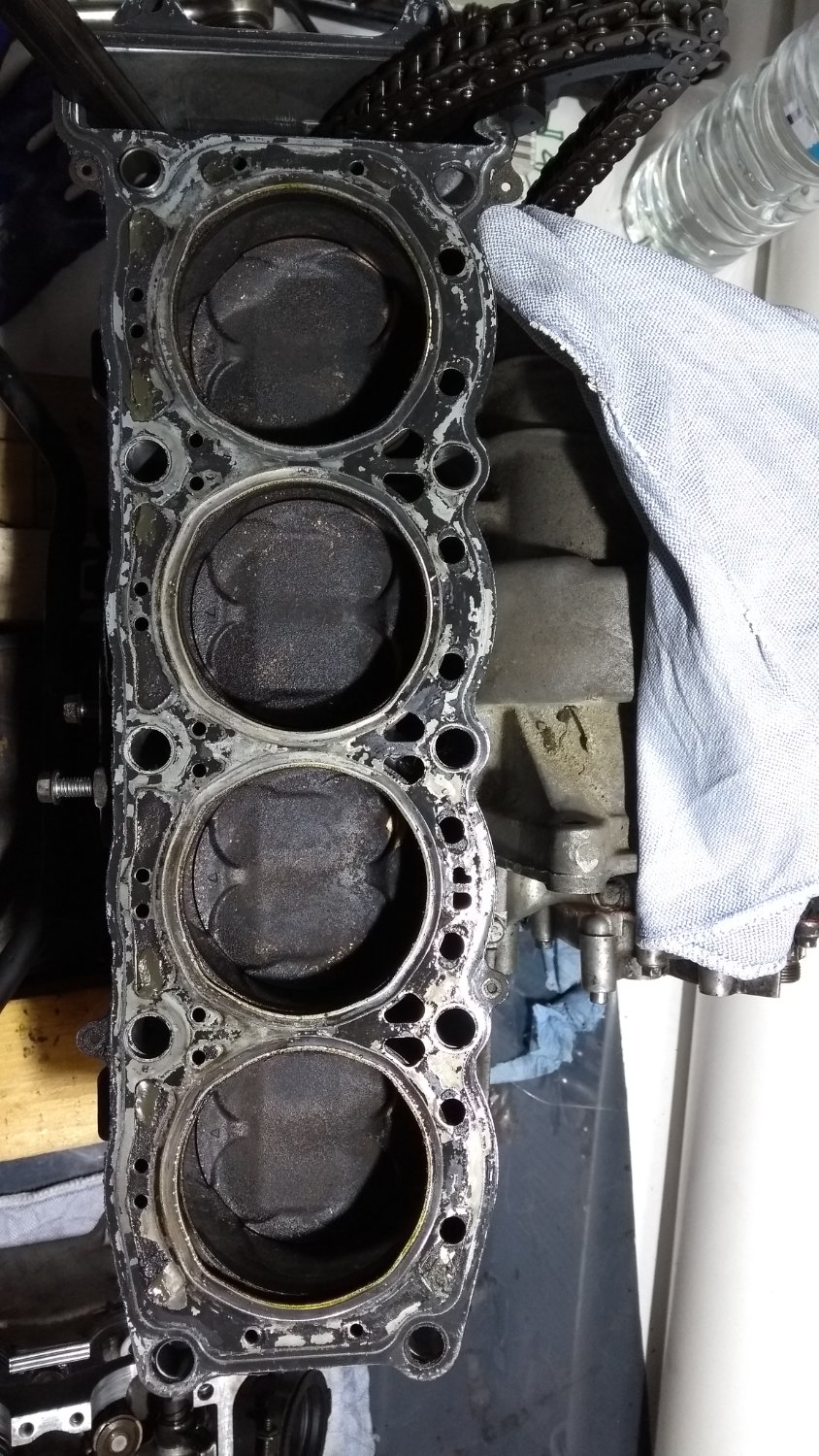

Re: ZXR 750 J Oeldruck Ergebnisse
Servus ,
habe heute den Zylinder und die Kolben ausgebaut. Die Kolben sehen alle 4 wirklich super aus. Auch die Laufbahnen sind in super Zustand. Eine hatte mal irgendetwas vernascht , aber ich glaube das ist ok. (Man fuehlt es kaum mit dem Fingernagel) Aufgefallen ist mir auch das Pleuel nr 1 und der entsprechende Kolbenbolzen leichte Reibespuren haben. Ich hoffe mal ein neuer Bolzen genuegt hier. Weiss nicht ob ein neues Pleuel unbedingt noetig ist.Ich hoffe jedefalls nicht. Im Anhang sind die Bilder. Freue mich wie immer ueber eure Erfahrungen und Tips.
Viele Gruesse
Viele Gruesse
