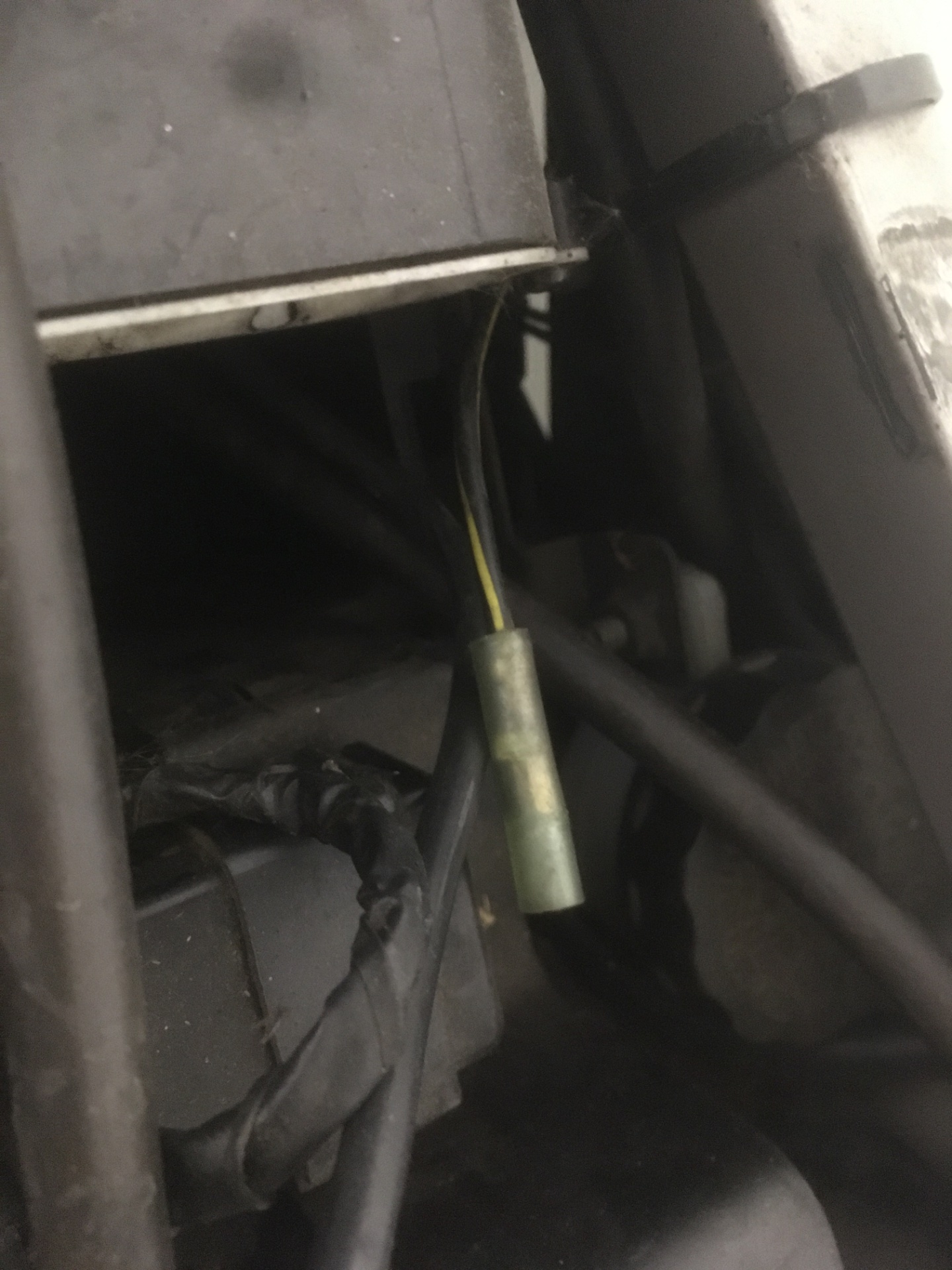

Danke auch an Buelltreiber! Am Minuspol habe ich nur ein Kabel angelegt. Ein zweites habe ich nicht gesehen.
Hast Du zufällig ein Foto davon wie das aussehen soll?
Beiträge: 3114
Re: Startet nicht
hab jetzt nur ein foto von der gegenseite.....schwaz/gelb muss es sein
